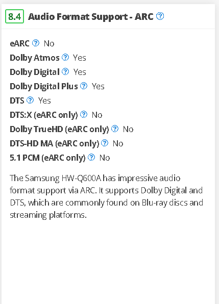

nakata1954 Δημοσ. 8 Οκτωβρίου 2021 Δημοσ. 8 Οκτωβρίου 2021 Κάπου κάνεις ΄λάθος η lg έχει hdmi 2.1 δηλαδή μπορεί να μεταφέρει (θεωρητικά) μέχρι και 48Gbps το δευτερόλεπτο ενώ η samsung έχει hdmi 2.0b ( 18 Gbps/sec ) σου προσάπτω screenshot απ τη σελίδα του rtings. 1
alexiron Δημοσ. 8 Οκτωβρίου 2021 Μέλος Δημοσ. 8 Οκτωβρίου 2021 Έχεις απόλυτο δίκιο. Δεν ήθελα να γράψω την HW-Q600A αλλά την HW-Q800A. Παρόλα αυτά την LG SN7Y 3.1.2 δεν την βρίσκω στο rtings. το μόνο που βρίσκω είναι το παρακάτω site που γραφεί πως δεν υποστηρίζει earc. https://www.digitaltrends.com/sound-bar-reviews/lg-sn7y-review/ Όπως και να έχει θα ακούσω εσένα. Παίρνοντας ως δεδομένο πως και η SN7Y 3.1.2 και η HW-Q800A έχουν earc ποια από τις 2 λες?
nakata1954 Δημοσ. 8 Οκτωβρίου 2021 Δημοσ. 8 Οκτωβρίου 2021 Σ' αυτή την περίπτωση SAMSUNG φυσικά και αργότερα αγοράζεις και τα πίσω ηχεία τα οποία είναι 2.0.2 (Up-firing ) ενώ της LG 2.0. https://www.skroutz.gr/s/30238309/Samsung-Αυτοενισχυόμενα-Ηχεία-2-Δρόμων-SWA-9500S-23W-Ζεύγος-Μαύρο.html 1
