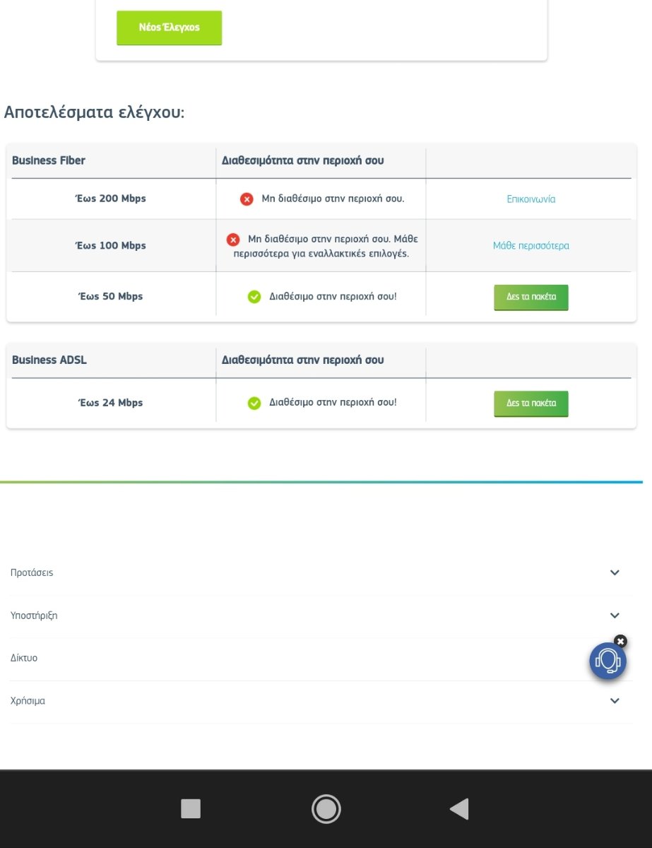

vagelis2019 Δημοσ. 29 Σεπτεμβρίου 2021 Δημοσ. 29 Σεπτεμβρίου 2021 Λήγει το συμβόλαιο τώρα τον Οκτώβριο είμαι vodafone 24adsl και θέλω να πάω στον ΟΤΕ που έχει vdsl50 και το A/K είναι στα 100 μέτρα (δεν θα πάρω από καμπίνα γιατί δεν υπάρχουν ) στο site μου εμφανίζει διαθεσιμότητα αλλά μου λέει για business πρόγραμμά (βάζω οδό και αριθμό) δεν ξέρω αν κάνω κάτι λάθος.. Αν πάρω στο τηλεφωνικό κέντρο του ΟΤΕ γίνεται να τους Ζητήσω εγγύηση για την ταχύτητά και διαθεσιμότητα(δεν νομίζω να γίνεται ) γιατί αν κάνω αίτηση Φορητότητας και έχουμε θέματα μπορώ να γυρίσω στη Vodafone? Αν γινει η αίτηση τηλεφωνικά πως καλύπτομαι ώστε αν πάει κάτι στραβά( π.χ δεν υπάρχει διαθέσιμο port) Να γυρίσω πάλι στη Vodafone χωρίς να έχω κάποιο κόστος? Και αν γίνει με το καλό η φορητοτητα και συχρονιζω σε χαμηλές ταχύτητες γίνεται να πάω πάλι πίσω στην vodafone που θα έχει μεν χαμηλή ταχύτητα αλλά πιστεύω θα είναι ποιο οικονομική και μέχρι στιγμής έχει καλή εξυπηρέτηση/διευκόλυνση στο θέμα Λογαριασμού μου παρέχει κάποια παράταση πληρωμής (την παράταση πληρωμής την έχει προσθέσει και στο app και στο site τελευταία ) δεν ξέρω αν ο OTE παρέχει κάτι τέτοιο..

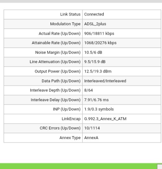

Kozanitis1 Δημοσ. 29 Σεπτεμβρίου 2021 Δημοσ. 29 Σεπτεμβρίου 2021 Επειδή είσαι από Α/Κ, καλωδίωση το Α και το Ω.. Ανέβασε στατιστικά από την ADSL τώρα..

Kozanitis1 Δημοσ. 30 Σεπτεμβρίου 2021 Δημοσ. 30 Σεπτεμβρίου 2021 Με την εξασθένηση που έχεις, οριακά είσαι... Λογικά θα παίξεις 35-40+ Μόνο ο ΟΤΕ έχει διαθεσιμότητα; Αν δεις στο σάιτ, τι μέγιστη/συνήθης/ελάχιστη δίνει; Κάτω από τη διαθεσιμότητα το λέει..
vagelis2019 Δημοσ. 30 Σεπτεμβρίου 2021 Μέλος Δημοσ. 30 Σεπτεμβρίου 2021 Δεν λέει κάτι μπορεί επειδή είμαι από κινητό..
Kozanitis1 Δημοσ. 30 Σεπτεμβρίου 2021 Δημοσ. 30 Σεπτεμβρίου 2021 Κάνε μια δοκιμή από υπολογιστή αργότερα, αλλά δε νομίζω να είναι αυτό.. Ίσως να μπορούν να κάνουν μια μέτρηση, αν τους πεις τηλέφωνο κάποιου γείτονα με OTE Επίσης αν δεν έχει πόρτες, λογικά θα ακυρωθεί η φορητότητα.. Προσωπικά είμαι και εγώ με 50αρα από Α/Κ, εξασθένηση 9dB down, συγχρονίζω στα 55 με attainable 70... Πάντως πιστεύω πως πολύ δύσκολα να δεις τα μέγιστα.., ίσως με δοκιμές με ζεύγη με τεχνικούς κλπ, στο εύχομαι αλλά κράτα μικρό καλάθι.. Σε γραμμή φίλου με 16dB εξασθένηση και καλωδίωση όπως εσύ παίζει στα 45-47..
