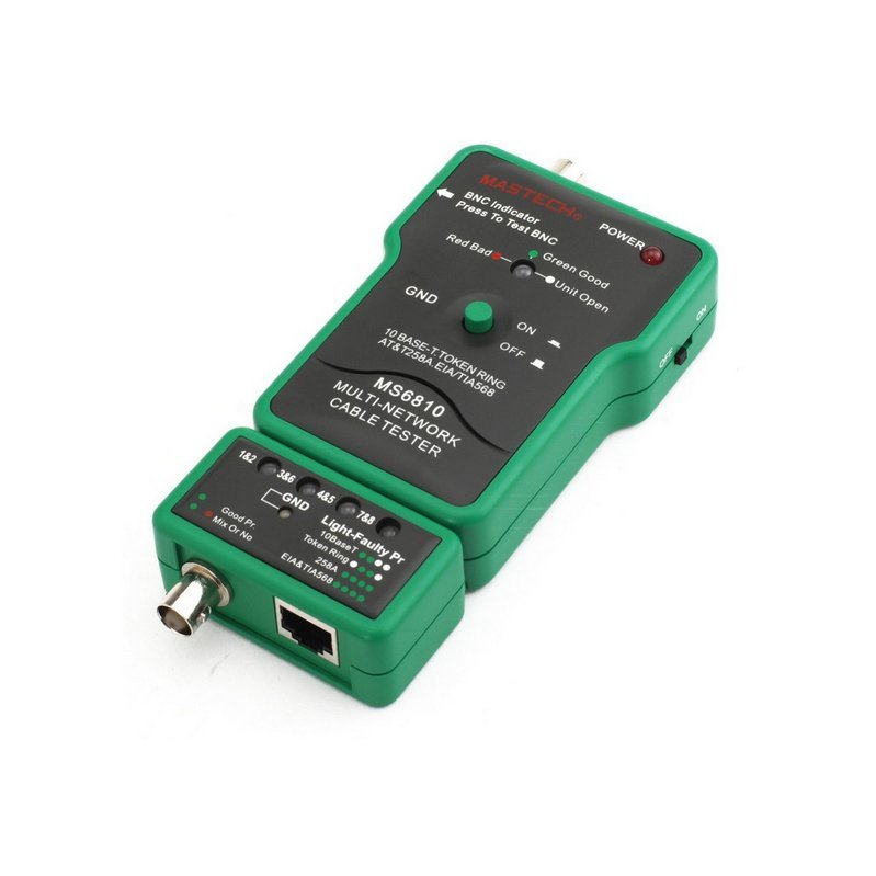

therock Δημοσ. 29 Σεπτεμβρίου 2021 Δημοσ. 29 Σεπτεμβρίου 2021 Υπαρχει καποιο Physical εργαλειακι το οποιο να κουμπωνεις utp καλωδιο και με πρασινο λαμπακι να σου δειχνει αν εχει ιντερνετ η Γραμμη? Οχι απλα δικτυο, αλλα ιντερνετ. Αυτο για παραδειγμα κανει η ειναι μονο για να τσεκαρει την διοδο απο την μια ακρη στην αλλη http://www.mastech-group.com/products.php?PNo=59 Αν ειναι μονο για τη διοδο δε μου κανει, γιατι θα μου λεει οκ αν η μια ακρη ειναι στο ρουτερ και η αλλη σε αυτο, αλλα δε λεει και κατι, αμα στο ρουτερ εχει πεσει η γραμμη..

therock Δημοσ. 29 Σεπτεμβρίου 2021 Μέλος Δημοσ. 29 Σεπτεμβρίου 2021 (επεξεργασμένο) Για παραδειγμα οσον αφορα την συσκευη που χω παραθεσει Στον κυριο κορμο βλεπεις ενδειξεις για κεραιες οποτε οκ το αφηνουμε, στο μοντουλακι απο κατω που κουμπωνει τα 1&2, 3&6 κτλ τι δειχνουν οταν αναβουν Επεξ/σία 29 Σεπτεμβρίου 2021 από therock
jkoukos Δημοσ. 29 Σεπτεμβρίου 2021 Δημοσ. 29 Σεπτεμβρίου 2021 (επεξεργασμένο) 2 ώρες πριν, gorge18 είπε Πιστεύω οτι με ενα raspberry θα μπορουσε να γινει αυτο. χμμ Με απλό τρόπο, πως σκέφτεσαι να το κάνει; Ξεχνάς ότι δεν έχει Modem; 2 ώρες πριν, therock είπε Για παραδειγμα οσον αφορα την συσκευη που χω παραθεσει Στον κυριο κορμο βλεπεις ενδειξεις για κεραιες οποτε οκ το αφηνουμε, στο μοντουλακι απο κατω που κουμπωνει τα 1&2, 3&6 κτλ τι δειχνουν οταν αναβουν Αυτό που βλέπεις (βασικά όλα τα αντίστοιχα) είναι 2 συσκευές (πάνω μεγάλη και κάτω μικρή). Αυτές τις κουμπώνεις στα 2 άκρα του UTP και απλά ελέγχει ένα προς ένα τα 8 εσωτερικά καλώδια για να δει αν υπάρχει συνέχεια; (σε κάποια ακριβότερα εμφανίζει βραχυκύκλωμα ή/και σε ποια απόσταση). Τα ζεύγη 1-2, 3-6, 4-5 και 7-8, αντιστοιχούν στην χρήση τους βάσει της συνδεσμολογίας του Ethernet προτύπου. Επίσης ελέγχει και RF καλώδια συνδεδεμένα στους ακροδέκτες BNC. Δεν ελέγχει τις κεραίες, παρά μόνο την συνέχεια του καλωδίου. Επεξ/σία 29 Σεπτεμβρίου 2021 από jkoukos 1
