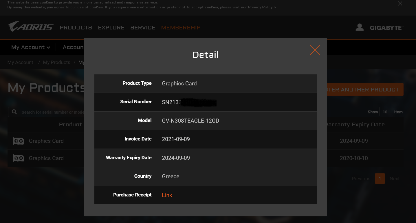

1 ώρα πριν, mike299 είπε
Απλά το θέμα αναφέρεται στην Eagle.
Μόλις την έκανα register και πήρε τον ένα επιπλέον χρόνο κανονικά.
43 λεπτά πριν, Armoral είπε
Η Eagle με pn GV-N308TEAGLE-12GD που αφορά το θέμα ΔΕΝ παίρνει τον +1 χρόνο. Το έλεγξα και από το σίτε της GB
8 λεπτά πριν, Armoral είπε
Εσύ το έλεγξες, εγώ μόλις το έκανα.
Τώρα αν μου στείλουν κανένα email αργότερα να μου πουν ότι δεν ισχύει, δε γνωρίζω αν και δεν το νομίζω.
Και εσύ "μόνο" 3 χρόνια έχεις εγγύηση εάν δεν το προσεξες

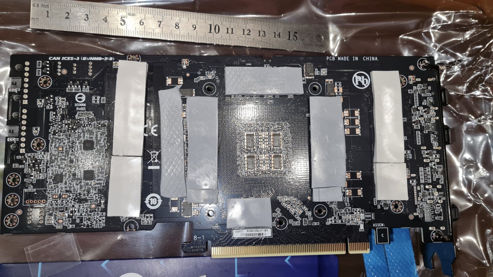

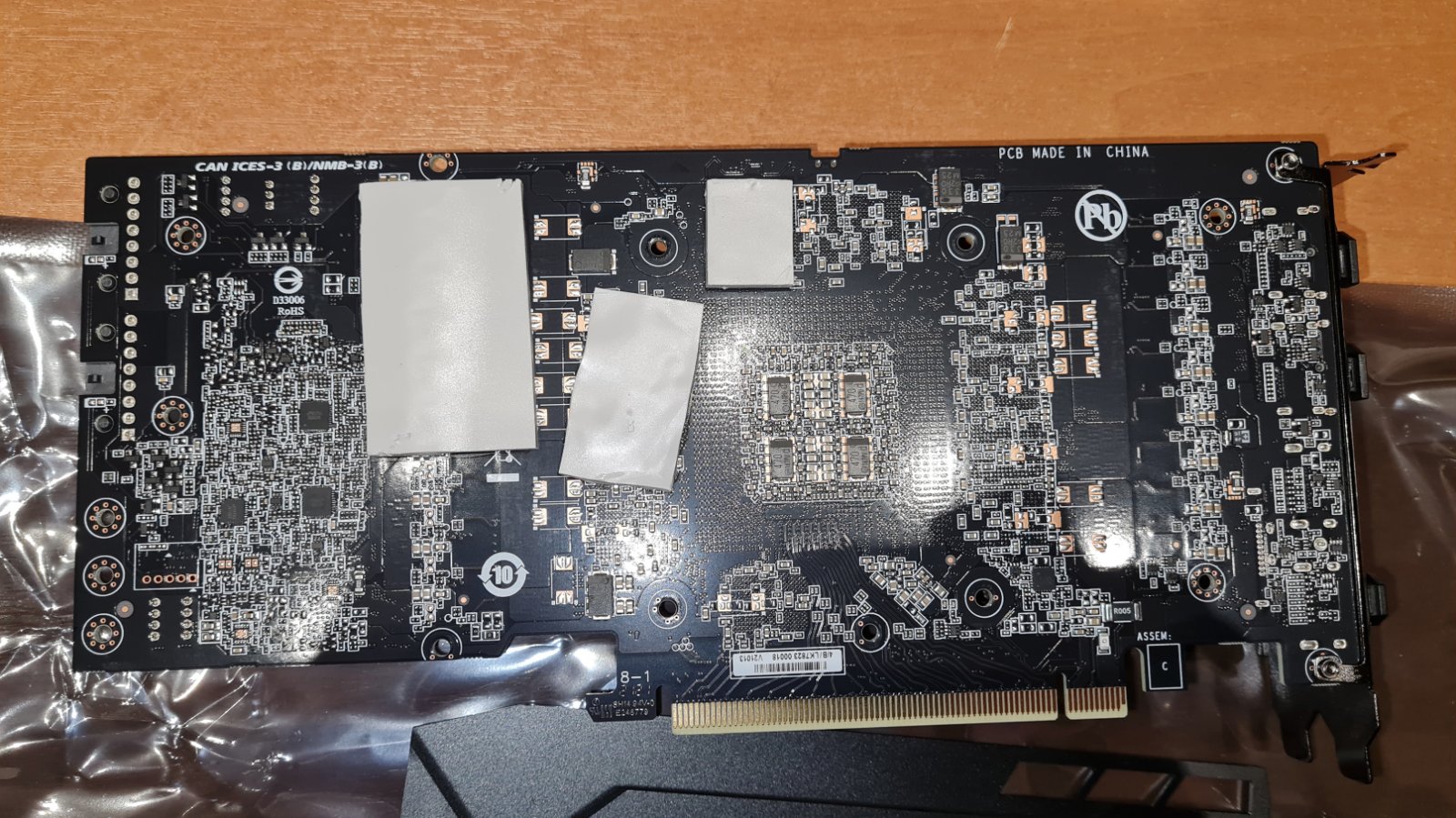

Λοιπον εγιναν αλλαγη τα pads και repaste.
Αυτο που εχω να πω εγω ειναι ντροπη στην gigabyte και στην καθε gigabyte που κανει ship προιοντα με τετοια Thermals.
Με το που ανοιξα την καρτα ειδα τα εξης απιστευτα:
Η τερμα κατω μνημη ειχε μικρο pad πανω. Στην δεξια σειρα το pad στραβο με αποτελεσμα οχι σωστη καλυψη.
Vrm power stages mosfets σωστα καλυμενα οπως και ο πυρηνας σωστη καλυψη.
Η πισω μερια με εκανε να κλαιω και να γελαω ταυτοχρονα.
1.Ενα τεραστιο pad που καλυβε τα μισα αριστερα mosfets και power stages.Τα αλλα μισα κλαιν και τι εγινε. Επισης ηταν τετραγωνο?για ποιο λογο δεν καταλαβα.
2.Ενα pad στραβο που καλυβε τις μισες αριστερες μνημες (κλαιω)
3.Ενα pad στα πανω chip που καλυπτε και αυτο τα μισα χαχα.
4.Προφανως οι αλλες μνημες κατουρησαν στο πηγαδι και δεν ειχαν pad, οπως και τα δεξια mosfets και power stages.
Απολαυστε QC Gigabyte:

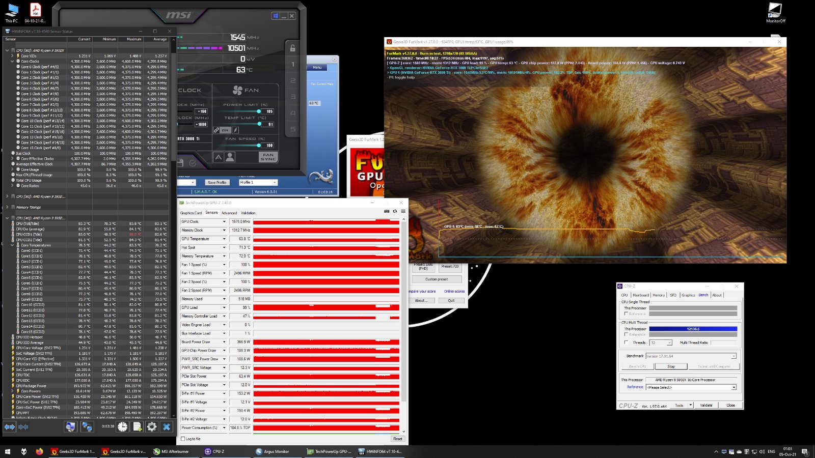

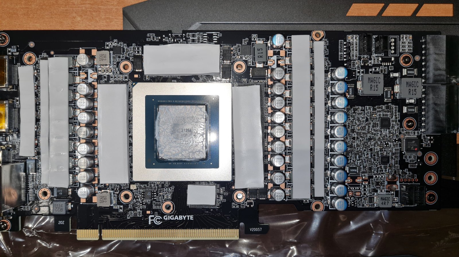

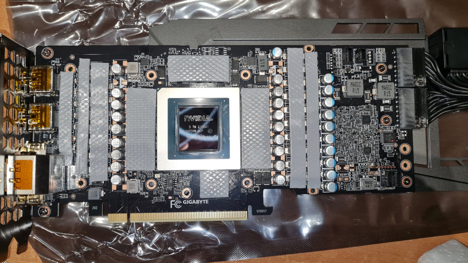

Αλλαξα ολα τα Pads μπρος πισω και εβαλα (οπως πρεπει) μερικα απο τα παλια pads στην πισω μερια στην vrm:
Χωρις να πειραξω τιποτα αλλο στο pc εκανα οτι και πριν, furmark + stress cpu για 15 λεπτα
Αποτελεσματα?
64 core 71 hotspot 72!!! memory.
Δηλαδη -7 core -36 memory!!!
Αντε για να ειμαι δικαιος ηταν και -2 βαθμους ambient οποτε ας πουμε -5 core -34 memory xaxaxaxa.
Ολα αυτα με overclock (το 105 offset που παιρνει η eagle) οπως και πριν.
370w gpu + 200w cpu.
Επιτελους μπορω να κανω οτι κανω χωρις να φοβαμαι meltdown και να μην εχω τα φανς στο φουλ.

Επισης αυριο ερχεται και το Meshify 2 που ειναι ποιο airflow.
Συμπερασμα:
Η καρτα μπορει το κουλερ μπορει.
Η gigabyte ομως τον παιζει ασχημα.
Επισης η συγκεκριμενη καρτα εχει καλυτερο vrm απο την FE, θα μπορουσε ανετα να εχει αλλο vbios με μεγαλυτερο power offset.Το κουλερ αποδεδειγμενα μπορει.
Ειναι για να τραβας τα μαλλια σου, και το hetasink/coldplate και το backplate εχουν σημαδια για το που να μπουν pads.
Αρα οι μηχανικοι τα τεσταραν και τα σχεδιασαν σωστα, Στο assembly πρεπει να απολυθουν ολοι.
Και να πεταξουν ολα τα pads που χρησιμοποιουν.
Και δεν θελω να ακουσω οτι οι AIBs δουλευουν με μικρα margins, αυτα τα πραγματα ειναι τελειως απαραδεκτα για high end/enthusiast καρτες.Ας ανεβαζαν την τιμη αλλο ενα 20αρικο (και πολυ λεω) και ας εβαζαν καλυτερα pads.
Ντροπη τους.

Στο furmark δεν μπουσταρουν στο φουλ οι καρτες, time spy η καρτα μπουσταρει κανονικα.
