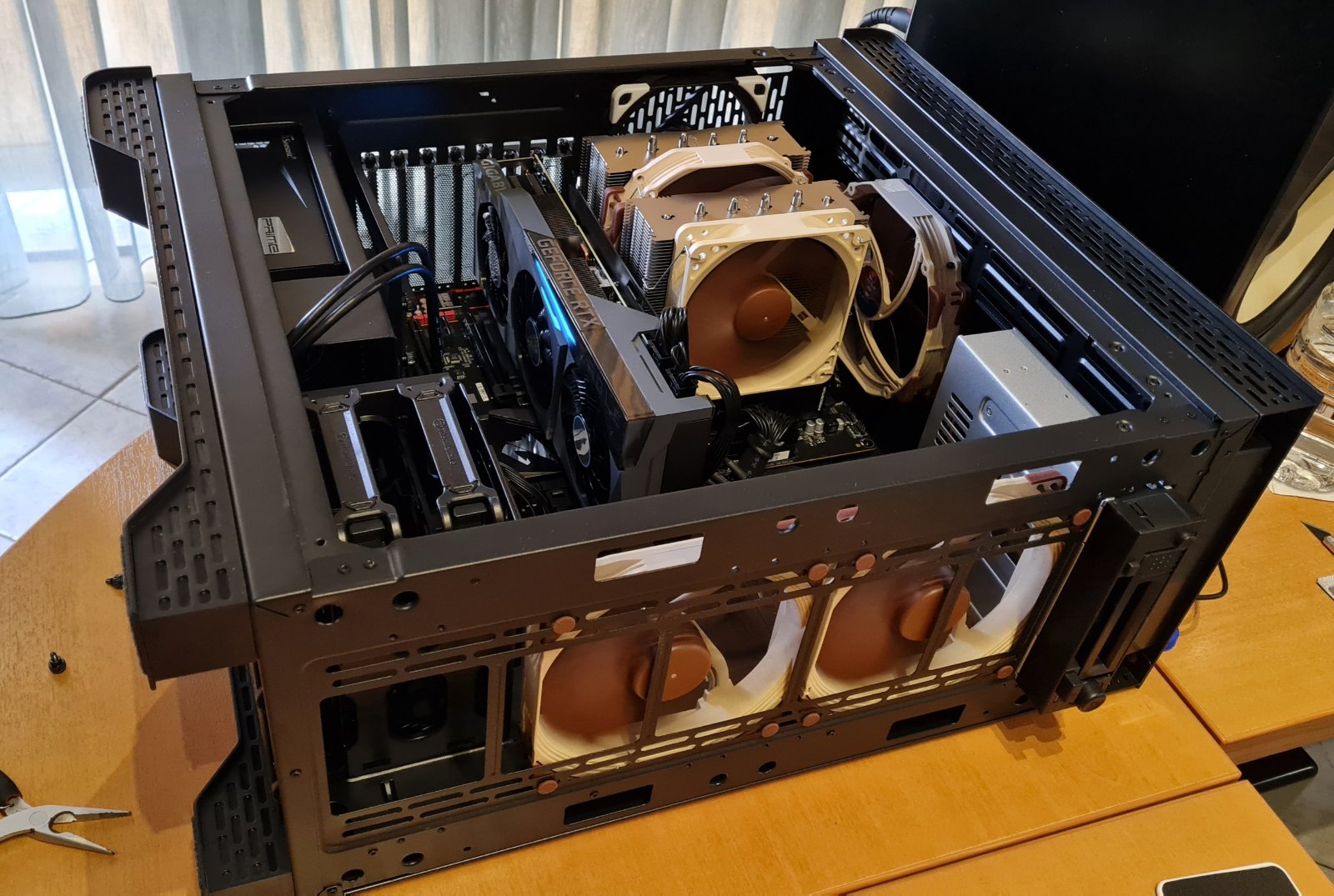

Armoral Δημοσ. 4 Οκτωβρίου 2021 Δημοσ. 4 Οκτωβρίου 2021 Στις 29/9/2021 στις 5:24 ΜΜ, Apostol. είπε Ευχαριστω φιλε οτι ακριβως εψαχνα! Και εγω απο οτι διαβαζα πιστευα οτι θα εχει ψιλοαποδεκτο cooling Technically θα μου πουν οτι ειναι οκ γιατι δεν κανει throttle αλλα ειναι στα ορια. Αν την βαλω σε ενα open bench δεν θα εχει τετοιες θερμοκρασιες. Αλλα οι καρτες ειναι για να μπαινουν σε κουτια. Οποτε μαλλον ετσι ειναι η καρτα. Οποτε θα χασω χρονο να τους την γυρισω, και πες οτι την παιρνουν πισω σιγα μην μου δωσουν αλλη με αυτην την τιμη. Thermaltake S500, επειδη ειναι συνδεδεμενο το Pc με την tv που παιζω, και επειδη δεν φτανει αλλιως το hdmi 2.1 το εχω βαλει πανω στο γραφειο οριζοντια. Επειδη αυτο το κουτι εχει εισαγωγες στα πλαγια ουσιαστικα τις μισες τις μπλοκαρω. Αν βγαλω side panel front panel και το αφησω ετσι: στο furmark πιανει 71 core 81 hotspot και 100-102 η μνημη, οποτε και παλι οριακα. Σκεφτομαι να παρω ενα meshify 2 compact εχει mesh μπροστα να μην βγαζω front panel. Τι να κανουμε φιλε μου, οπως εχουν τα πραγματα οτι υπαρχει σε λογικη τιμη παιρνουμε, δεν εχουμε επιλογες.. Και εγω αυτο πιστευω, δεν θα την θεωρησουν βλαβη γιατι δεν εχει, η καρτα boostarei σωστα και με Overclock +160 +1000 ειναι σταθερα 1875Mhz αρα δεν κανει Throttle απλως ψηνεται... Με ολα ανοιχτα οπως παραπανω πιανει 71, μπορει να θελει και repaste.Με κλειστο κουτι και τον 5950x γινεται φουρνος. furmark πιανει αυτους τους βαθμους αλλα και games.Overclock ή stock το ιδιο πραγμα... Αλλα σε games ειναι χειροτερα γιατι παιζει και cpu ενω furmark ο cpu αραζει. Rocket league uncapped framerate 4k max settings ειναι οι θερμοκρασιες που ανεφερα στο αρχικο ποστ. Η καρτα ειναι καλοριφερ και παιζει και o 5950x και γινεται κολαση. Ανοιχτα ολα πιανει 71 core 81 hotspot και 100-102 η μνημη Δεν βοηθαει και το κουτι ετσι οπως το εχω (μαλλον θα παρω ενα fractal meshify 2 compact μηπως και βοηθησει). Αν δεν την ανοιξω δεν μπορω να δω, παντως απο το ποστ που παρεθεσε ο φιλος παραπανω στο reddit φαινεται οτι γινεται δουλεια και γραφει και παχη για τα Pads. --------------------------------------------------------------------------------------------------------------- Οποτε θα παω σε αλλα pads με repaste και αλλο κουτι μηπως παλευτει η κατασταση γιατι αλλιως δεν την βγαζει. Ξερουμε καλη μαρκα pads και που τα βρισκουμε Ελλαδα? Έχω την ίδια, πάνω από 72 με 74 βαθμούς δεν έχω δει στη GPU, 80 βαθμούς στο hotspot και 86 βαθμούς στο Junction. Βέβαια μιλάμε για άλλο κουτί με άλλους ανεμιστήρες αλλά οι διαφορές που μας λες είναι τεράστιες. Το κουτί παίζει μεγάλο ρόλο σε τέτοιες κάρτες. Δες θερμοκρασίας cpu και nvme ssd να δεις αν συμβαίνει κάτι εκεί. Σε NZXT 510 Elite είχα θέματα με τις θερμοκρασίες με 3070 και 3070ti, στο Corsair 5000Χ κανένα παρά το γεγονός ότι δεν έχει και το καλύτερο airflow λόγω γυαλιού πάνω, δεξιά και εμπρός. Αν θέλεις κουτί όμορφο με airflow σε καλή τιμή πήγαινε στο 4000D ή το 5000D airflow editions.
