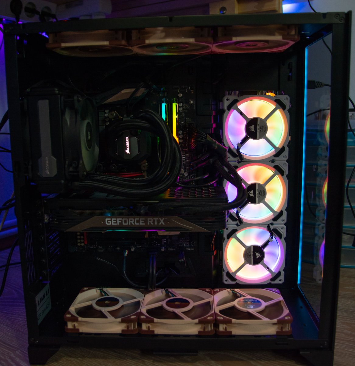

SabotazNic Δημοσ. 29 Σεπτεμβρίου 2021 Δημοσ. 29 Σεπτεμβρίου 2021 3χ120 κατω Intake (ή 2 140), 3 πανω exhaust οπως και το aio. Τα 3 πλαινα τα εχω σε χαμηλα rpm. απο οτι ειδα, δεν βοηθανε και πολυ στο airflow (δημιουργουν turbulence στον αερα). warzone η 3070 στα 220 watt, μεγιστη 55 βαθμους (65 hotspot) Spoiler 1
LLLEFTERIS Δημοσ. 29 Σεπτεμβρίου 2021 Δημοσ. 29 Σεπτεμβρίου 2021 4 λεπτά πριν, SabotazNic είπε 3χ120 κατω Intake (ή 2 140), 3 πανω exhaust οπως και το aio. Τα 3 πλαινα τα εχω σε χαμηλα rpm. απο οτι ειδα, δεν βοηθανε και πολυ στο airflow (δημιουργουν turbulence στον αερα). warzone η 3070 στα 220 watt, μεγιστη 55 βαθμους (65 hotspot) Απόκρυψη περιεχομένων XL?

Deu164 Δημοσ. 29 Σεπτεμβρίου 2021 Δημοσ. 29 Σεπτεμβρίου 2021 (επεξεργασμένο) Σε εμένα το ο11 dynamic είναι το ίδιο με η χωρίς panel ίσως ελάχιστα καλύτερα στα όρια του λάθους 1-2 βαθμούς Τα πλαϊνά fans μπορεί να μη βοηθάνε την gpu αλλά δεν είναι για ντεκόρ στην περίπτωση μου η κάρτα είναι 320+ μμ μήκος και στο πλάτος τα καλώδια ισα ισα που δεν ακουμπάνε στο panel το case σχεδόν χωρίζετε στα 2 και το airflow πάει περίπατο... Υπάρχουν και αλλά parts πάνω από τη gpu που χρειάζονται airflow συν οτι ο αέρας που ανεβαίνει από κάτω προς τα πάνω έχει πρώτα ψύξει μια κάρτα που είναι 350-400w Επεξ/σία 29 Σεπτεμβρίου 2021 από Deu164 1
