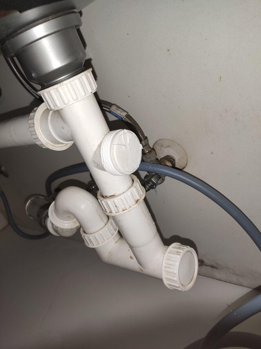

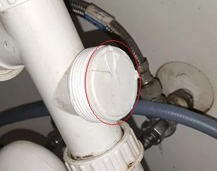

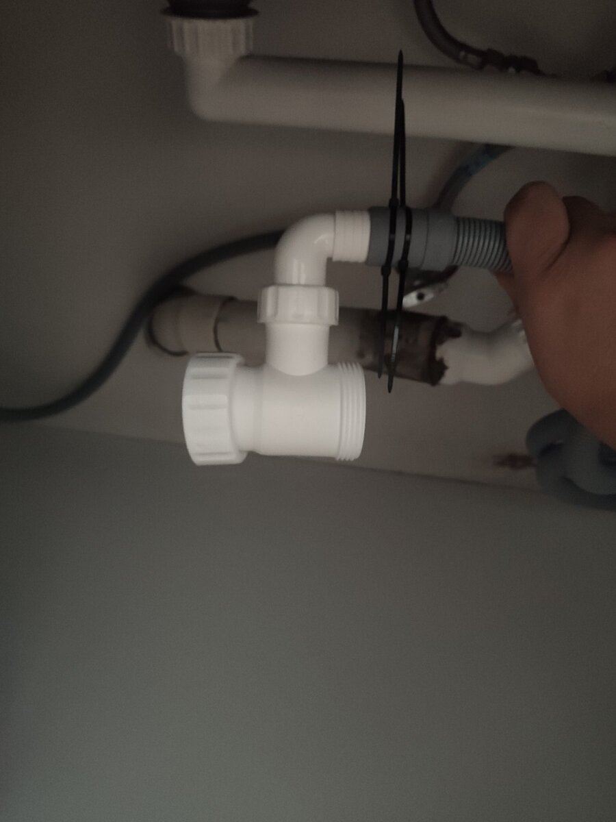

SkyNet11 Δημοσ. 28 Σεπτεμβρίου 2021 Δημοσ. 28 Σεπτεμβρίου 2021 Καλησπέρα, Πρόσφατα αγόρασα ένα πλυντήριο πιάτων και αποφάσισα να κάνω την εγκατάσταση μόνος μου μιας και πίστευα θα είναι κάτι εύκολο. Υπάρχει έτοιμη παροχή νερού αλλά όχι υποδοχή για την αποχέτευση. Αγόρασα επίσης και ένα εξάρτημα (πρώτη φωτογραφία) για να το συνδέσω πάνω στο σωλήνα του νιπτήρα. Σκεφτόμουν να το συνδέσω, στην υποδοχή που φαίνεται στη φωτογραφία Νο. 2 αλλά μόλις το ξεβίδωσα συνειδητοποίησα πως είναι σφραγισμένο(φωτογραφία Νο. 3) και δεν μπορώ να συνεχίσω με την εγκατάσταση. Τι πιστεύετε μπορώ να κάνω;
Ukforthemoment Δημοσ. 28 Σεπτεμβρίου 2021 Δημοσ. 28 Σεπτεμβρίου 2021 Νομιζω ότι αυτά τρυπάνε ευκολα για να βάλεις αυτό που θες.
Basilhs23___ Δημοσ. 28 Σεπτεμβρίου 2021 Δημοσ. 28 Σεπτεμβρίου 2021 (επεξεργασμένο) Από ότι κατάλαβα; Δεν ξεβιδώνει το σημείο στην αποχέτευση του νεροχύτη για να συνδέσεις αυτή του πλυντηρίου; Είναι σφραγισμένη η μήπως είναι σκληρά βιδωμένο το καπάκι; Αφαίρεση με εργαλείο η τρύπημα στην σωστή διατομή για να μπει η άλλη σωληνα. Άμα δεν υπάρξει λύση μέσω intenet, μόνο υδραυλικός. Στην σύνδεση των εξαρτημάτων μεταξύ τους χρειάζεται και καναβος για πρόληψη τυχόν διαρροών Επεξ/σία 28 Σεπτεμβρίου 2021 από Basilhs23___
Petros Electron Δημοσ. 28 Σεπτεμβρίου 2021 Δημοσ. 28 Σεπτεμβρίου 2021 (επεξεργασμένο) 22 λεπτά πριν, Basilhs23___ είπε Από ότι κατάλαβα; Δεν ξεβιδώνει το σημείο στην αποχέτευση του νεροχύτη για να συνδέσεις αυτή του πλυντηρίου; Είναι σφραγισμένη η μήπως είναι σκληρά βιδωμένο το καπάκι; Αφαίρεση με εργαλείο η τρύπημα στην σωστή διατομή για να μπει η άλλη σωληνα. Άμα δεν υπάρξει λύση μέσω intenet, μόνο υδραυλικός. Στην σύνδεση των εξαρτημάτων μεταξύ τους χρειάζεται και καναβος για πρόληψη τυχόν διαρροών Καννάβι λεγαιτε, και οχι να μην βαλει ο φιλος γιατι ειναι πλαστικά και με το σφιξιμο ενδεχαιτε να σπασουν.Υπάρχουν λάστιχα που δίνουν με αυτα τα εξαρτήματα, αν παλι εχει θέμα διαρροής θα βάλει τεφλον. Εχει σε ταινία. Λοιπόν σπας την τάπα και το βάζεις εκει. Θα την κόψεις όμορφα για να μην χαλάσεις το σπείρωμα. Επίσης φτιάξε λίγο την ένωση εκει με τα δεματικα γιατί μπορεί να έχεις διαρροή από την πίεση της αντλίας. ΥΓ, νεροχύτης ειναι και οχι νιπτήρας Επεξ/σία 28 Σεπτεμβρίου 2021 από Petros Electron
SkyNet11 Δημοσ. 28 Σεπτεμβρίου 2021 Μέλος Δημοσ. 28 Σεπτεμβρίου 2021 Δεν ήθελα να το τρυπήσω γιατί δεν ήξερα αν γινεται. Από τι στιγμή που μπορώ να ανοίξω τρύπα, θα το κάνω έτσι. Ξέρετε όμως πως θα σφραγισω/μονώσω την τρύπα που θα μείνει ανοιχτή από το σωλήνα με υποδοχή αποχέτευσης που αγόρασα. Το ρωτάω αυτό γιατί, οκ θα ανοίξω εγώ την τρύπα στον σωλήνα που έρχεται από το νιπτήρα αλλά το εξάρτημα δεν έχει κάποια τάπα ώστε να σταματήσει τα νερά απο την μια μεριά που δεν θα συνδεθεί. Εάν μπορεί κάποιος ας μου πει από ποιο κατάστημα μπορώ να πάρω αυτό που χρειάζομαι και πως να το ζητήσω.
Petros Electron Δημοσ. 28 Σεπτεμβρίου 2021 Δημοσ. 28 Σεπτεμβρίου 2021 (επεξεργασμένο) Θα βαλεις την τάπα που έβγαλες. Αν δεν κανω λαθος ειναι ταπα και οχι μονο το δαχτυλίδι. Αν ειναι το δαχτυλίδι κοβεις με μια λαμα κοπης μεταλου "ομορφα και ισια" την ταπα και μετα την βαζεις στο δαχτυλίδι και ταπώνεις την ακρη απο το εξάρτημα που πηρες. Λάστιχο στεγανοποίησης ή σιλικονη το βιδώνεις το αφηνεις να στεγνώσει ενα βραδυ και εισαι έτοιμος. EDIT : Εισαι σιγουρος οτι δεν βγαινει?, Δοκίμασες με να κατσαβιδι (φλατ) ? Τι θελεις να πάρεις απο το κατάστημα που χρειάζεσαι ?! 🤔 Επεξ/σία 28 Σεπτεμβρίου 2021 από Petros Electron
hp8 Δημοσ. 28 Σεπτεμβρίου 2021 Δημοσ. 28 Σεπτεμβρίου 2021 2 ώρες πριν, SkyNet11 είπε Τι πιστεύετε μπορώ να κάνω; στη φωτο 3 η κάτω τάπα πρέπει να είναι ενεργή λογικά για να αδειάζει Πάρε ένα ρουξουνι 1΄΄ (φωτο) βάλτο με την είσοδο προς τα πάνω για να μην μπαίνουν νερά στο πλυντήριο από το νεροχύτη στην κάτω τάπα Αλλιώς κανε τρύπα σύμφωνα με το ριυξουνι στο πάνω και βάλτο εκεί Τέλος άλλαξε σιφόνι και πάρε με τις εξόδους που χρειάζεσαι 1
SkyNet11 Δημοσ. 28 Σεπτεμβρίου 2021 Μέλος Δημοσ. 28 Σεπτεμβρίου 2021 1 ώρα πριν, Petros Electron είπε Θα βαλεις την τάπα που έβγαλες. Αν δεν κανω λαθος ειναι ταπα και οχι μονο το δαχτυλίδι. Αν ειναι το δαχτυλίδι κοβεις με μια λαμα κοπης μεταλου "ομορφα και ισια" την ταπα και μετα την βαζεις στο δαχτυλίδι και ταπώνεις την ακρη απο το εξάρτημα που πηρες. Λάστιχο στεγανοποίησης ή σιλικονη το βιδώνεις το αφηνεις να στεγνώσει ενα βραδυ και εισαι έτοιμος. EDIT : Εισαι σιγουρος οτι δεν βγαινει?, Δοκίμασες με να κατσαβιδι (φλατ) ? Τι θελεις να πάρεις απο το κατάστημα που χρειάζεσαι ?! 🤔 Λογικά θα κάνω αυτό που λες. Όχι δοκίμασα και δεν βγαίνει με κατσαβίδι δυστυχώς. Θα πάρω να το κοψω και θα το χρησιμοποιήσω σαν τάπα. Τάπα ήταν ουσιαστικά αυτό που έλεγα να βάλω στην μια άκρη του εξαρτήματος που πήρα για να μην φεύγουν τα νερά. Αλλαεν χρειάζεται γιατί θα κάνω την πατέντα που είπες
Petros Electron Δημοσ. 28 Σεπτεμβρίου 2021 Δημοσ. 28 Σεπτεμβρίου 2021 2 ώρες πριν, hp8 είπε στη φωτο 3 η κάτω τάπα πρέπει να είναι ενεργή λογικά για να αδειάζει Πάρε ένα ρουξουνι 1΄΄ (φωτο) βάλτο με την είσοδο προς τα πάνω για να μην μπαίνουν νερά στο πλυντήριο από το νεροχύτη στην κάτω τάπα Αλλιώς κανε τρύπα σύμφωνα με το ριυξουνι στο πάνω και βάλτο εκεί Τέλος άλλαξε σιφόνι και πάρε με τις εξόδους που χρειάζεσαι Πολύ σωστό. Και εμενα με απασχολούσε πως θα ηταν μετα η αποστράγγιση. Αυτη ειναι καλυτερη εγ/ση
Liverpool89 Δημοσ. 29 Σεπτεμβρίου 2021 Δημοσ. 29 Σεπτεμβρίου 2021 (επεξεργασμένο) Εγω γιατι βλεπω οτι εχει ασπρη σιλικονη γυρω γυρω, μηπως χασανε το παξιμαδι(πλαστικο) και το κολλησαν έτσι; Αναφερομαι στην τριτη φωτο. Παρε μια φαλτσετα και κοψτο περιμετρικα μπορει να βγει. Επεξ/σία 29 Σεπτεμβρίου 2021 από Liverpool89

SkyNet11 Δημοσ. 29 Σεπτεμβρίου 2021 Μέλος Δημοσ. 29 Σεπτεμβρίου 2021 UPDATE: Τελικά η δουλειά έγινε παιδιά. Στη τρίτη φωτογραφία ήταν τάπα τελικά που ήταν πάρα πολύ καλά σφιγμένη. Την αφαιρεσα και έβαλα το εξάρτημα που πήρα και ξανά-έβαλα την τάπα στην μια μεριά του εξαρτήματος με λίγο σιλικόνη και όλα φαίνονται να δουλεύουν. Έκανα και 2 πλύσεις και δεν είχε πρόβλημα. Θα το παρακολουθήσω για λίγο καιρό να δω πως θα πάει. Ευχαριστώ πολύ όλους για τη βοήθεια! 3
