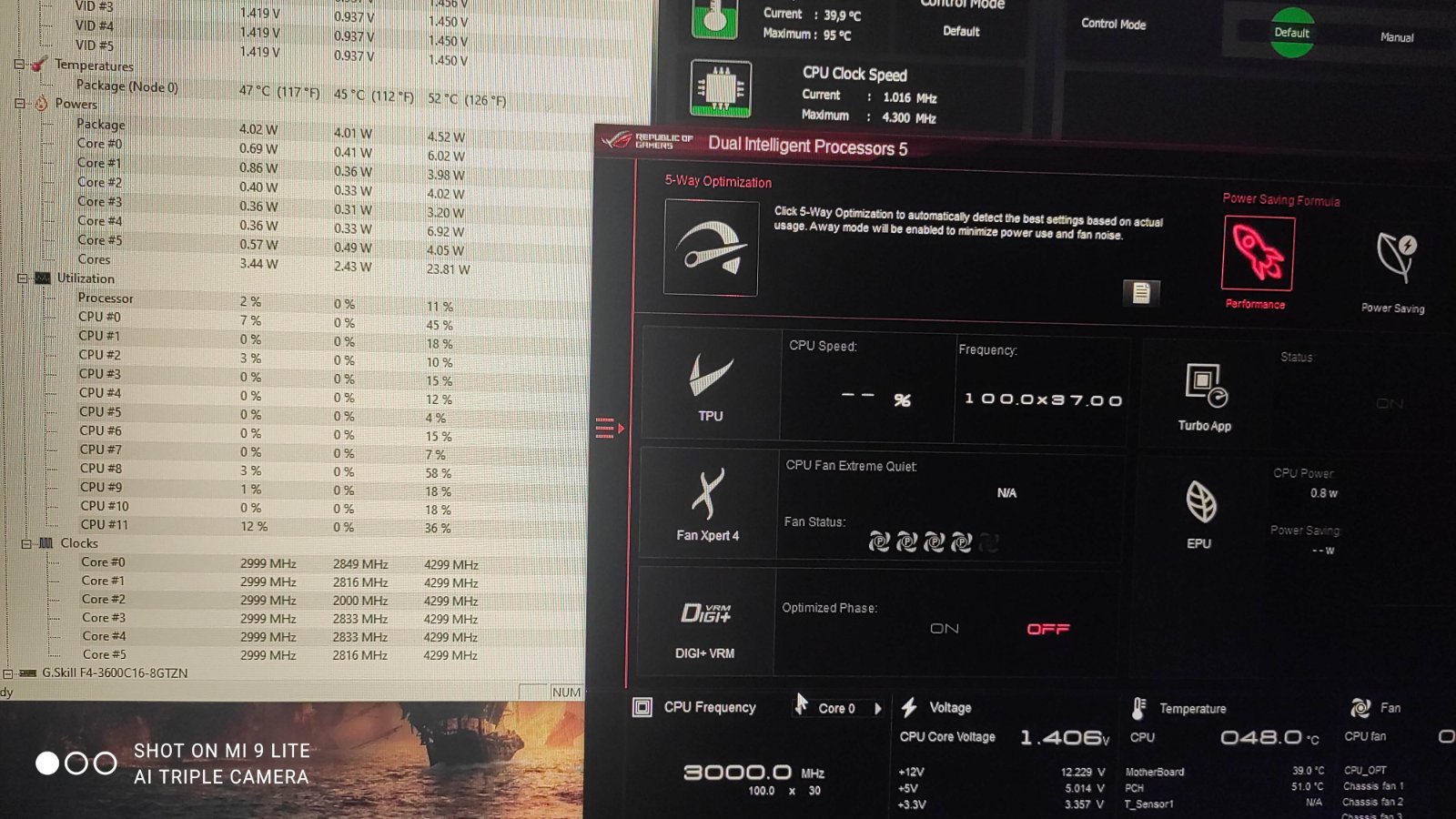

valantis40 Δημοσ. 29 Σεπτεμβρίου 2021 Μέλος Δημοσ. 29 Σεπτεμβρίου 2021 Στις 28/9/2021 στις 4:54 ΜΜ, alxnt είπε Μη χρησιμοποιείς το hwmonitor. Βάλε το hwinfo και δες το effective clock. Το πιο πιθανό είναι οτι οι τιμές θα συμπίπτουν με το rm. Επιπλέον το hwinfo νομίζω οτι τριγκαρει τα ρολόγια και δείχνει μεγαλύτερες συχνότητες και θερμοκρασίες από οτι το rm. Πάντως σε κάθε περίπτωση όχι hwmonitor. το effective clock στο hwinfo οντως ειναι χαμηλα ολα τα υπολοιπα ομως ειναι ιδια με hwmonitor και ai suite.ειδικα το core clock ειναι σταθερα στα 2999 idle σε ολα
raul7 Δημοσ. 29 Σεπτεμβρίου 2021 Δημοσ. 29 Σεπτεμβρίου 2021 3 ώρες πριν, valantis40 είπε το effective clock στο hwinfo οντως ειναι χαμηλα ολα τα υπολοιπα ομως ειναι ιδια με hwmonitor και ai suite.ειδικα το core clock ειναι σταθερα στα 2999 idle σε ολα Στο παραπάνω screenshot φαίνεται να έχεις το "5 way optimization" ενεργό σε performance mode, και σύμφωνα με το site της asus "The 5-Way Optimization function dynamically optimizes your PC based on real-time usage to provide the best system status."., άρα πολύ πιθανόν αυτό να ρυθμίζει την συμπεριφορά του επεξεργαστή σου. Δοκίμασε να απεγκαταστήσεις εντελώς το πρόγραμμα ή να το γυρίσεις από εκεί σε default/ ή energy saving mode και μετά να δεις τα ρολόγια κλπ του συστήματος, αν υπάρχει διαφορά σημαίνει ότι είναι λόγω του προγράμματος.

valantis40 Δημοσ. 29 Σεπτεμβρίου 2021 Μέλος Δημοσ. 29 Σεπτεμβρίου 2021 27 λεπτά πριν, raul7 είπε Στο παραπάνω screenshot φαίνεται να έχεις το "5 way optimization" ενεργό σε performance mode, και σύμφωνα με το site της asus "The 5-Way Optimization function dynamically optimizes your PC based on real-time usage to provide the best system status."., άρα πολύ πιθανόν αυτό να ρυθμίζει την συμπεριφορά του επεξεργαστή σου. Δοκίμασε να απεγκαταστήσεις εντελώς το πρόγραμμα ή να το γυρίσεις από εκεί σε default/ ή energy saving mode και μετά να δεις τα ρολόγια κλπ του συστήματος, αν υπάρχει διαφορά σημαίνει ότι είναι λόγω του προγράμματος. το εχω κανει και αυτο και το απεγκατεστησα και το εβαλα σε energy saving αλλα δεν ειδα καμια διαφορα.τωρα σκεφτηκα αν και δεν το νομιζω μηπως επειδη αλλαξα μνημες και πηγα σε πιο ψηλη συχνοτητα 3600 μηπως παιζει καποιο ρολο αυτο.
