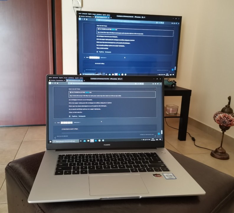

andreas1gr Δημοσ. 28 Σεπτεμβρίου 2021 Δημοσ. 28 Σεπτεμβρίου 2021 Στις 26/9/2021 στις 12:00 ΜΜ, testtesttest1 είπε Να επιλέγω βίντεο στο youtube από το pc και να προβάλλονται στην τηλεόραση μέσω wifi, Γίνετε αρκεί να το υποστηρίζει το pc σου… Πχ στο Huawei matebook λαπτοπ μου αυτό κάνω πια… Τέλος τα καλώδια…
