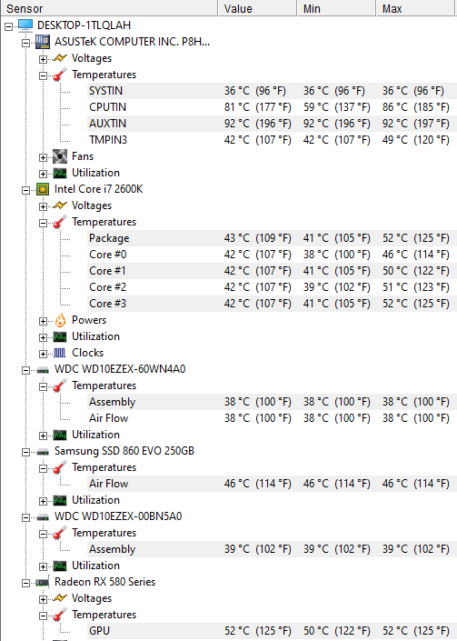

Nik1239 Δημοσ. 23 Σεπτεμβρίου 2021 Δημοσ. 23 Σεπτεμβρίου 2021 1 ώρα πριν, SOADNICK είπε Καλησπέρα και πάλι, απαντάω χωρίς quotes γιατί είναι πολλές οι απαντήσεις αλλά πιστεύω δε θα παραλείψω κάποια. Κατ αρχάς το πισί το καθάρισα (δεν είχε και πολλή σκόνη όμως) πριν συμβούν αυτά, μετά το μετέφερα με το αμάξι, ήσυχη διαδρομή που έχει κάνει δεκάδες φορές, χωρίς σαμαράκια ή τίποτα άλλο επικίνδυνο, αν και ντάξει μια φορά θα γίνει στραβή. Επομένως το θεωρώ σχετικά καθαρό μέσα, δε γυαλίζει, αλλά δεν έχει και μαλλιά σκόνης. Στο event viewer στα critical errors λέει απλά ότι έκλεισε χωρίς να γίνει καθαρό shutdown, στα errors δεν αναφέρει κάτι για τον λόγο που έκλεισε. Δεύτερη pci-e έχω, αλλά νομίζω στην ουσία είναι pci-e 2.0 x1 όποτε μάλλον δε θα τρέξει καλά η κάρτα αν μπει εκεί. Αναστολή λειτουργίας δεν έχω. Οι θερμοκρασίες είναι αυτές: Το CPUTIN γιατί είναι 80 ενώ οι πυρήνες είναι 40; Οι παραπάνω θερμοκρασίες πρακτικά σε idle, πριν έπαιζα παιχνίδια κανά 2ωρο χωρίς κανένα θέμα. Όταν έκλεινε πχ μπορούσε να το κάνει και 1' μετά το boot, ίσα που είχα ανοίξει firefox και καμιά μουσική και έκλεινε. Θα το αφήσω για memtest σε λίγο, και θα κάνω και έναν έλεγχο ότι πατάνε σωστά τα καλώδια του τροφοδοτικού. Δυστυχώς τροφοδοτικό δεύτερο να δοκιμάσω δεν έχω, ούτε μπορώ να βρω εύκολα. Να έχει γίνει τρολλιά από τη ΔΕΗ υπάρχει περίπτωση; EDIT: Το βάσικο πρόβλημα είναι ότι δε μπορώ να προκαλέσω κάπως το shutdown ώστε κάνοντας αλλαγές/δοκιμές να ξέρω πότε έφτιαξε. Δηλαδή τώρα είχαν περάσει σχεδόν 20 μέρες νομίζοντας ότι όλα οκ και ξαφνικά έκλεισε 3 φορές συνεχόμενα. Λιγο ακραίο αλλά θα το πω , μήπως έχει πρόβλημα κάποιος πυκνωτής της μητρικής και το προκαλεί αυτό; Ή του τροφοδοτικου; Όταν λες ότι κλείνει να φανταστώ ότι κατευθείαν μαύρη οθόνη σωστά ; Δεν σου λέει τερματισμος λειτουργίας. Δοκίμασε τα ενσωματωμένα του επεξεργαστή βγάλε τελείως την κάρτα μήπως προκαλεί αυτή κάποιο πρόβλημα Επίσης καλό θα ήταν να δοκιμάσεις ένα φορμάτ ποτέ δεν ξέρεις ίσως να στρώσει Δοκίμασε να έχεις ανοιχτό το καπάκι όσο είναι idle και να κοιτάς μέσα μήπως ακούσεις κάνα τσαφ ή κάτι άλλο και κάνε το ίδιο όταν θα τρέχεις ένα παιχνίδι κοιτώντας μέσα τι γίνεται. Τα ρεύματα του psu σε idle και full load είναι τα ίδια ; Δοκίμασε το pc σε άλλη πριζα του σπιτιού να δεις αν το κάνει πάλι ή δοκίμασε σε άλλο πολυπριζο 2
Τέρης Α. Δημοσ. 23 Σεπτεμβρίου 2021 Δημοσ. 23 Σεπτεμβρίου 2021 (επεξεργασμένο) 3 λεπτά πριν, Nik1239 είπε Επίσης καλό θα ήταν να δοκιμάσεις ένα φορμάτ ποτέ δεν ξέρεις ίσως να στρώσει 17 ώρες πριν, SOADNICK είπε Αυτό το κάνει και σε windows και σε linux, ενώ είναι idle. Επεξ/σία 23 Σεπτεμβρίου 2021 από Τέρης Α. 1
mikevchq Δημοσ. 23 Σεπτεμβρίου 2021 Δημοσ. 23 Σεπτεμβρίου 2021 Η θερμοκρασία του CPU είναι παράδοξα υψηλή. Ίσως αυτή κάνει trigger το power off. Θα δοκιμαζα να βγάλω ψυκτρα, καθάρισμα πάστας και νέα πάστα. Δες αν θα πέσει η θερμοκρασία του CPUtin. Κανονικά θα πρέπει να είναι κοντά στην θερμοκρασία των πυρήνων.
