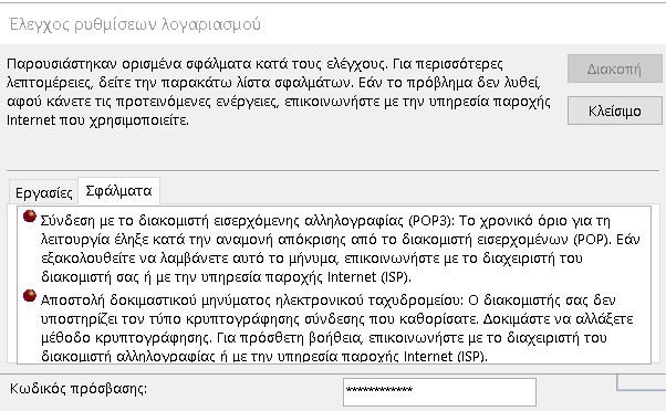

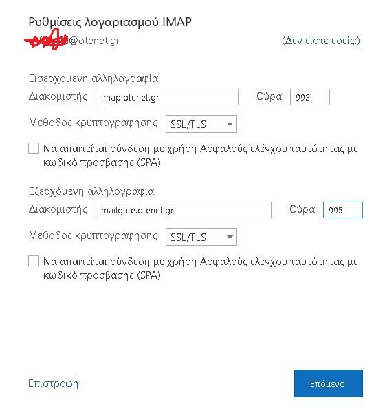

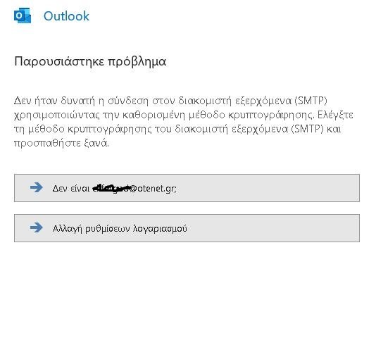

thomas1982 Δημοσ. 22 Σεπτεμβρίου 2021 Δημοσ. 22 Σεπτεμβρίου 2021 (επεξεργασμένο) Γεια σας παιδια! Μόλις πέρασα τα office 2019 και δεν ξέρω πώς μπορώ να συνδέσω το outlook express ούτως ώστε να λαμβάνω τα email από το www.tools.otenet.gr/. Βασικά οι κωδικοί είναι ίδιοι; Ο ΟΤΕ έχει βγάλει βίντεο για τα office 2016 μόνο και ότι και να έχω κάνει δεν με βάζει. Μπορει καποιος να με βοηθησει? Σας ευχαριστω πολυ! Επεξ/σία 22 Σεπτεμβρίου 2021 από thomas1982 1
jim_p Δημοσ. 22 Σεπτεμβρίου 2021 Δημοσ. 22 Σεπτεμβρίου 2021 Αν εδω τα λεει καλα, η πορτα που θες για τον smtp ειναι η 587. https://help.cosmote.gr/system/templates/selfservice/gnosisgr/#!portal/201600000002048/article/PROD-10419/KW691-Otenetgr-Outlook-2016 Σβησε το mail σου και απο την δευτερη εικονα... 1
thomas1982 Δημοσ. 22 Σεπτεμβρίου 2021 Μέλος Δημοσ. 22 Σεπτεμβρίου 2021 2 ώρες πριν, jim_p είπε Αν εδω τα λεει καλα, η πορτα που θες για τον smtp ειναι η 587. https://help.cosmote.gr/system/templates/selfservice/gnosisgr/#!portal/201600000002048/article/PROD-10419/KW691-Otenetgr-Outlook-2016 Σβησε το mail σου και απο την δευτερη εικονα... Οι ρυθμίσεις είναι διαφορετικές σε εμένα... Τα έβαλα όπως βλέπεις στη φωτογραφία και μου βγάζει σφάλμα.. Από το πρωί έχω τρελαθεί! 1

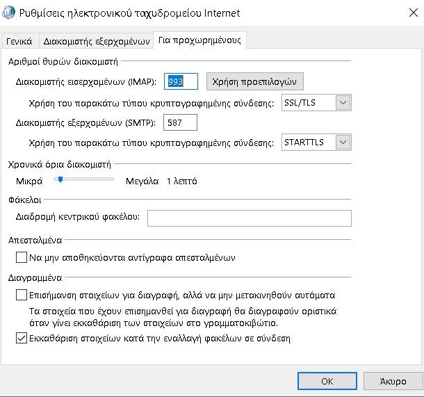

micos000 Δημοσ. 22 Σεπτεμβρίου 2021 Δημοσ. 22 Σεπτεμβρίου 2021 (επεξεργασμένο) Στο 1ο μήνυμα το έχεις imap και στο τελευταίο pop3 στο αριστερό screen και imap στο δεξί. Έχω μπερδευτεί. Αν έχεις μόνο πρόβλημα στον smtp δεν σε απασχολεί αν δεν θέλεις να στέλνεις μηνύματα από το outlook. Αν θέλεις να στέλενεις, στα εξερχόμενα βάλε STARTTLS αντί SSL/TLS και τσέκαρε "Να απαιτείτε σύνδεση" Επεξ/σία 22 Σεπτεμβρίου 2021 από micos000

micos000 Δημοσ. 22 Σεπτεμβρίου 2021 Δημοσ. 22 Σεπτεμβρίου 2021 (επεξεργασμένο) Πρόσθεσα κάτι ακόμα στο μήνυμα, δες το. Εγώ έτσι το έχω στο κινητό. Επεξ/σία 22 Σεπτεμβρίου 2021 από micos000 2
thomas1982 Δημοσ. 23 Σεπτεμβρίου 2021 Μέλος Δημοσ. 23 Σεπτεμβρίου 2021 13 ώρες πριν, micos000 είπε Πρόσθεσα κάτι ακόμα στο μήνυμα, δες το. Εγώ έτσι το έχω στο κινητό. Καλημερα😃!!Σε ευχαριστώ φίλε μου πάρα πολύ!😁 Με έσωσες... τελικά ήταν η ρύθμιση που μου είπες έπρεπε να βάλω STARTTLS. Με το που το έβαλα αμέσως το τεστ βγήκε με επιτυχία και μπορώ και στέλνω μηνύματα κανονικά σε ευχαριστώ πάρα πολύ! 1
