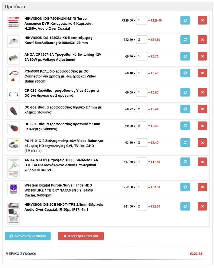

gorge18 Δημοσ. 23 Σεπτεμβρίου 2021 Δημοσ. 23 Σεπτεμβρίου 2021 (επεξεργασμένο) Εγω θα πω ξεχνα τα nvr και τις ip καμερες γιατι δεν εχεις την καταλληλη εμπειρια ρυθμίσεων. δες τι σου προτείνω εγω και αν καποιος νομίζει οτι εχω κατι λαθος ας το διορθώσει. Επεξ/σία 23 Σεπτεμβρίου 2021 από gorge18 1
