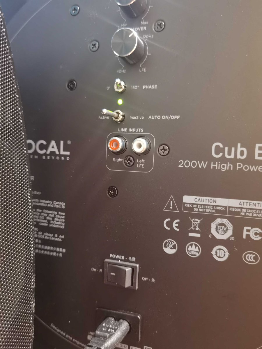

emperor4her Δημοσ. 22 Σεπτεμβρίου 2021 Δημοσ. 22 Σεπτεμβρίου 2021 Καλησπέρα, μια ερώτηση γιατί σκαλωσα! Το sub, πίσω βγάζει rca, στον ενισχυτή συνδέω 2 καλώδια και αν ναι σε ποιες ακριβώς θύρες? Γιατί έχω συνδέσει 2πλο rca, και σήμερα που μιλούσα με κάποιο φίλο μου είπε ότι δεν χρειάζεται!
nakata1954 Δημοσ. 22 Σεπτεμβρίου 2021 Δημοσ. 22 Σεπτεμβρίου 2021 (επεξεργασμένο) Απλά συνδέεις ένα καλώδιο σε μια από τις εξόδους pre out του ενισχυτή σου στην είσοδο left LFE του sub.Αν έχεις δυο subs μπορείς να χρησιμοποιήσεις και την άλλη pre out του ενισχυτή για το δεύτερο. Επεξ/σία 22 Σεπτεμβρίου 2021 από nakata1954 1 1
emperor4her Δημοσ. 22 Σεπτεμβρίου 2021 Μέλος Δημοσ. 22 Σεπτεμβρίου 2021 (επεξεργασμένο) Καλημέρα και ευχαριστώ για την απαντηση το right που λέει στο γουφερ τι είναι? Οπότε στον ενισχυτή το 2 είναι για 2ο sub. Ενώ το zone 2 είναι πάλι για sub αλλά για 2ο δωμάτιο πχ? 4 ώρες πριν, nakata1954 είπε Απλά συνδέεις ένα καλώδιο σε μια από τις εξόδους pre out του ενισχυτή σου στην είσοδο left LFE του sub.Αν έχεις δυο subs μπορείς να χρησιμοποιήσεις και την άλλη pre out του ενισχυτή για το δεύτερο. Επεξ/σία 22 Σεπτεμβρίου 2021 από emperor4her
tasos2012 Δημοσ. 22 Σεπτεμβρίου 2021 Δημοσ. 22 Σεπτεμβρίου 2021 52 λεπτά πριν, emperor4her είπε Καλημέρα και ευχαριστώ για την απαντηση το right που λέει στο γουφερ τι είναι? Οπότε στον ενισχυτή το 2 είναι για 2ο sub. Ενώ το zone 2 είναι πάλι για sub αλλά για 2ο δωμάτιο πχ? Το zone 2 είναι για να στείλεις σήμα σε άλλο σύστημα σε άλλο δωμάτιο στο σπίτι (άλλον ενισχυτή με ηχεία).Για το υπογούφερ ότι σου έγραψαν από πάνω. 1 1
nakata1954 Δημοσ. 22 Σεπτεμβρίου 2021 Δημοσ. 22 Σεπτεμβρίου 2021 6 ώρες πριν, emperor4her είπε Καλημέρα και ευχαριστώ για την απαντηση το right που λέει στο γουφερ τι είναι? Οπότε στον ενισχυτή το 2 είναι για 2ο sub. Ενώ το zone 2 είναι πάλι για sub αλλά για 2ο δωμάτιο πχ? Υπάρχουν δυο τρόποι σύνδεσης του sub με τον ενισχυτή σου ο πρώτος και πιο ενδεδειγμένος είναι αυτός που σου έγραψα και ο δεύτερος είναι να τραβήξεις δυο καλώδια από τις 2 pre out και να συνδέσεις το ένα από αυτά στην θέση right του sub και το άλλο στην θέση left αλλά δεν πρόκειται να κερδίσεις τίποτε παραπάνω σε ποιότητα η ένταση μιας και οι δυο έξοδοι στέλνουν ακριβώς τις ίδιες πληροφορίες συγχρόνως. Για τη ζώνη 2 ισχύει αυτό που σου έγραψε ο Τάσος. 2
