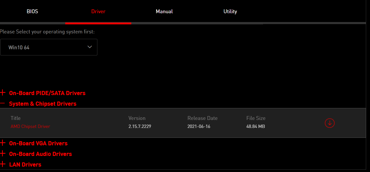

XristosQts Δημοσ. 24 Σεπτεμβρίου 2021 Δημοσ. 24 Σεπτεμβρίου 2021 3 ώρες πριν, giantzeron είπε τα περασα ναι ... κ ειχα 10 βαθμους κατω αισιως Από που τα κατέβασες αυτά και ποιο επέλεξες?
giantzeron Δημοσ. 24 Σεπτεμβρίου 2021 Μέλος Δημοσ. 24 Σεπτεμβρίου 2021 1 λεπτό πριν, XristosQts είπε Από που τα κατέβασες αυτά και ποιο επέλεξες? chipset drivers απο το επισημο site της MSI

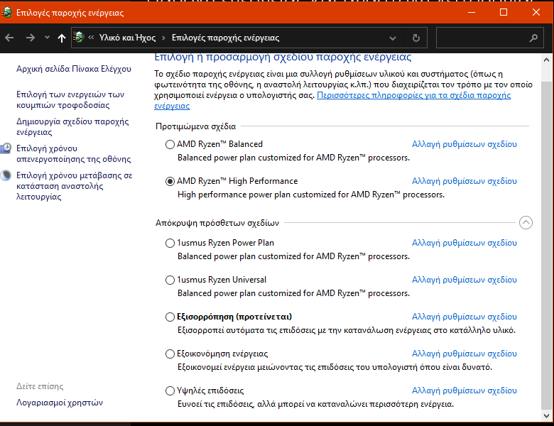

XristosQts Δημοσ. 24 Σεπτεμβρίου 2021 Δημοσ. 24 Σεπτεμβρίου 2021 (επεξεργασμένο) 3 λεπτά πριν, giantzeron είπε chipset drivers απο το επισημο site της MSI και είδες 10 βαθμούς κάτω μόνο με αυτό? έχουμε τον ιδιο cpu για αυτό ρωτάω Αυτό ετσι? Spoiler Επεξ/σία 24 Σεπτεμβρίου 2021 από XristosQts
giantzeron Δημοσ. 24 Σεπτεμβρίου 2021 Μέλος Δημοσ. 24 Σεπτεμβρίου 2021 (επεξεργασμένο) 10 λεπτά πριν, XristosQts είπε και είδες 10 βαθμούς κάτω μόνο με αυτό? έχουμε τον ιδιο cpu για αυτό ρωτάω Αυτό ετσι? Εμφάνιση κρυμμένου περιεχομένου ναι με αυτο και σε Windows Plan (οποιοδηποτε) ορισα ανωτερη επιδοση...99% - τι θερμοκρασιες εχεις ; Επεξ/σία 24 Σεπτεμβρίου 2021 από giantzeron 1
XristosQts Δημοσ. 24 Σεπτεμβρίου 2021 Δημοσ. 24 Σεπτεμβρίου 2021 17 λεπτά πριν, giantzeron είπε ναι με αυτο και σε Windows Plan (οποιοδηποτε) ορισα ανωτερη επιδοση...99% - τι θερμοκρασιες εχεις ; ~30 idle ~60gaming
