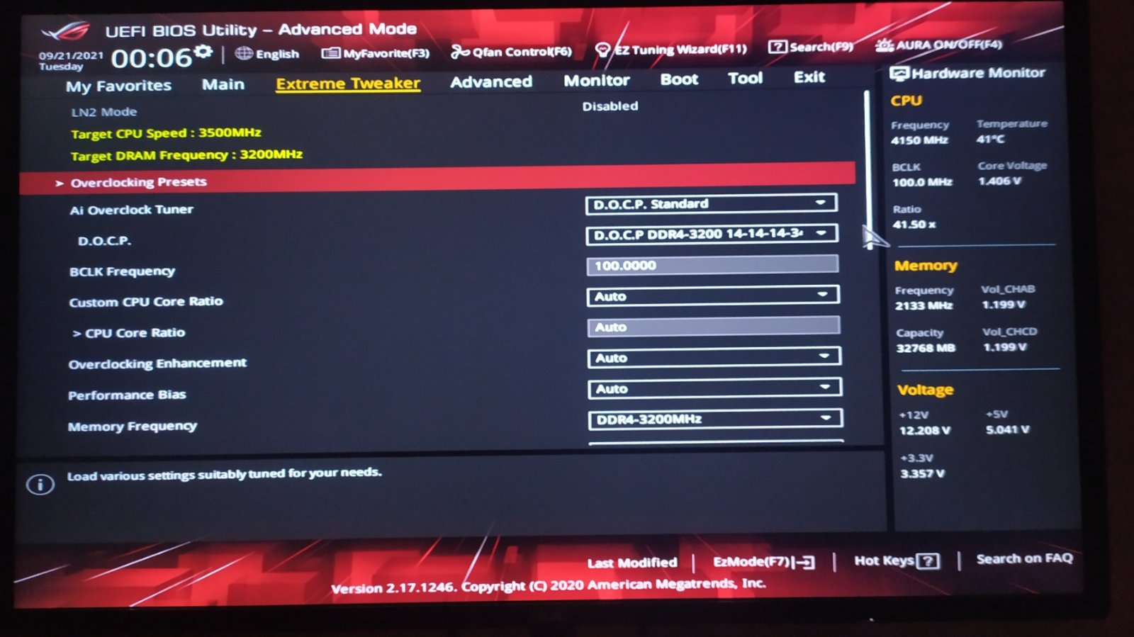

Panos Stat Δημοσ. 20 Σεπτεμβρίου 2021 Μέλος Δημοσ. 20 Σεπτεμβρίου 2021 Νομίζω το Vsoc είναι στο 1,18. Τι εννοείς καρφωτή και όχι offset?
Sheogorath Δημοσ. 20 Σεπτεμβρίου 2021 Δημοσ. 20 Σεπτεμβρίου 2021 Μόλις τώρα, Panos Stat είπε Νομίζω το Vsoc είναι στο 1,18. Τι εννοείς καρφωτή και όχι offset? Δοκίμασε 1.1 4 λεπτά πριν, Dark_Nightfall είπε AMD Ryzen Threadripper 1920X System Memory Specification Up to 2667MHz Και ο 1700 στοκ έχει 2666 και τρέχει 3400 με Vsoc 1.08, και οι 5000 έχουν στοκ 3200 αλλά πάνε 3800-4000. Δεν λέει κάτι αυτό.

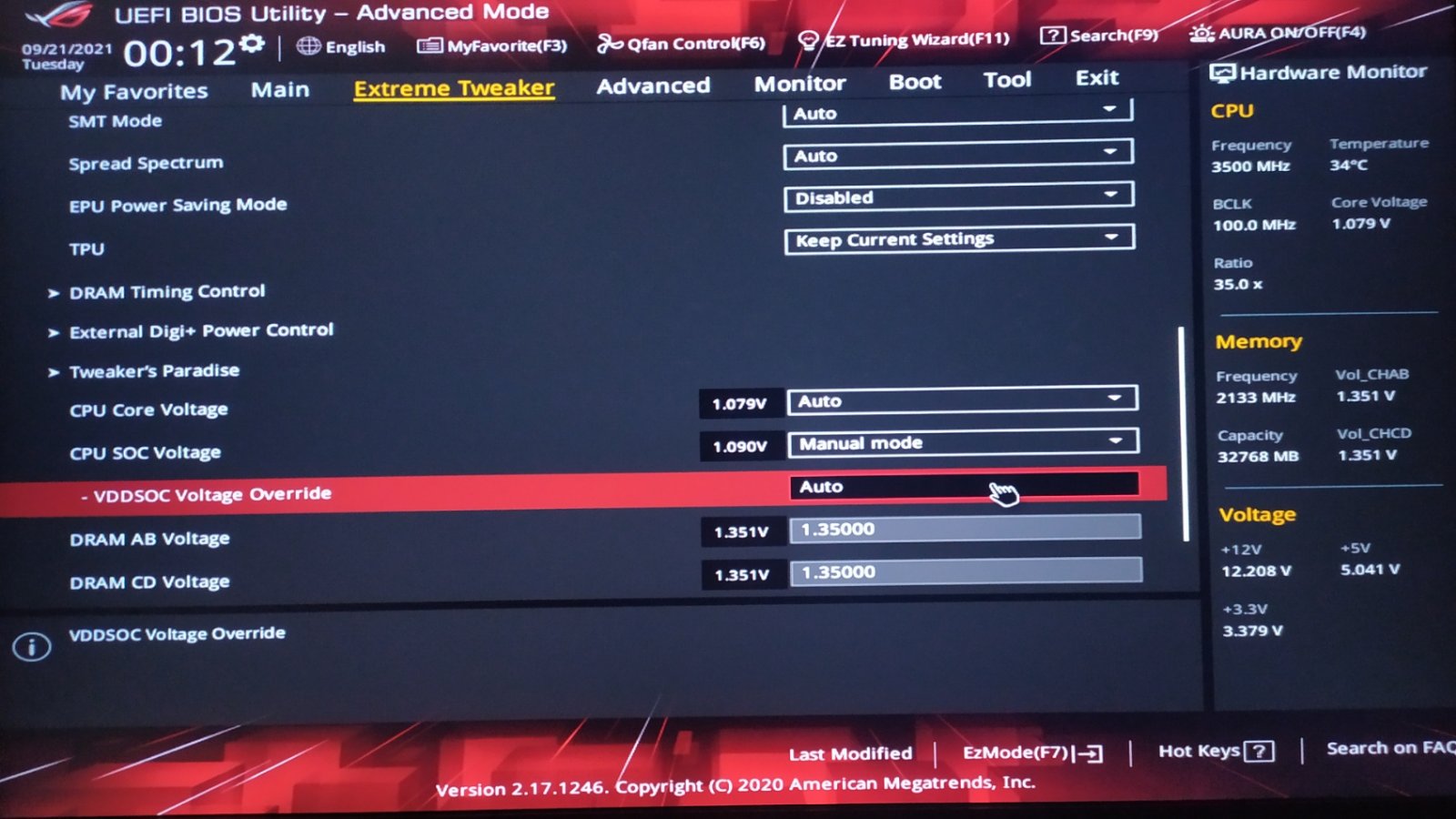

Panos Stat Δημοσ. 22 Σεπτεμβρίου 2021 Μέλος Δημοσ. 22 Σεπτεμβρίου 2021 Το Vsoc που είναι; Μπορείς να μου το δείξεις στα screenshots που ανέβασα;
Sheogorath Δημοσ. 23 Σεπτεμβρίου 2021 Δημοσ. 23 Σεπτεμβρίου 2021 20 ώρες πριν, Panos Stat είπε Το Vsoc που είναι; Μπορείς να μου το δείξεις στα screenshots που ανέβασα; Τελευταία εικόνα στο χεράκι, αντί για Auto, Manual.
Panos Stat Δημοσ. 23 Σεπτεμβρίου 2021 Μέλος Δημοσ. 23 Σεπτεμβρίου 2021 Το έβαλα και στα δύο αλλά τίποτα. Τα ίδια.
Sheogorath Δημοσ. 23 Σεπτεμβρίου 2021 Δημοσ. 23 Σεπτεμβρίου 2021 Φόρτωσε DOCP 3200 και βάλε ταχύτητα 2933. Πάλι δεν ανοίγει; Δοκίμασε 2800. Τι διάλα, αν δεν ανοίξει και τότε κάτι έγινε...
