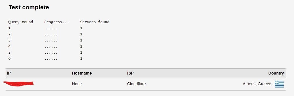

BabisZan Δημοσ. 23 Σεπτεμβρίου 2021 Μέλος Δημοσ. 23 Σεπτεμβρίου 2021 (επεξεργασμένο) Λοιπόν τα άλλαξα τα settings στο ρουτερ και όλα δείχνουν ενταξει. Επιπλέον έλεγξα το dns στο https://www.dnsleaktest.com και ειναι cloudflare. Με ειχε μπερδέψει γιατί μου είχε κάνει disconect στην αρχή όταν το είχα αλλάξει μέσω ρουτερ και Κυρίως γιατί είχα την εντύπωση ότι το nslookup kai to ipconfig/all έδειχνε ποιο dns χρησιμοποιείς άλλα τελικά έμαθα ότι δείχνει τι ρυθμίσεις έχεις στην κάρτα δικτύου που στην περίπτωση αλλαγής dns με ρουτερ δεν ισχύει (ευχαριστώ και πάλι jkoukos για την εξήγηση) και οταν εβαζα το DNS μέσω κάρτας δικτύου(windows) και μου έδειχνε cloudflare και μετά το έβαζα στο ρουτερ και μου έδειχνε speedport θεωρούσα ότι κάτι γίνετε λάθος και ψαχνόμουνα , γιατί πίστευα οτι το nslookup kai to ipconfig/all θα έπρεπε να δείχνει cloudflare dns απο την στιγμή που άλλαζα dns στο ρουτερ. 1 ώρα πριν, alxnt είπε Δοκιμασε να μπεις σε κανα τρακερ και λογικα αν σε αφηνει εχει παρει τη ρυθμιση σου κανονικα. Αν σε κοψει με το γνωστο μνμ παιρνει dns ote. όλα κομπλέ το cloudflare dns δουλεύει. 9 λεπτά πριν, ikorolis είπε αν δεις προσεκτικά το βίντεο στο youtube θα καταλάβεις πως αλλάζει ο DNS Server και είναι σωστός τρόπος αυτός που φαίνεται στο βίντεο. το εχω δει το βιντεο σε ευχαριστω το προβλημα μου κυριως ηταν οτι πιστευα οτι δεν ειχε μπει σωστα στο ρουτερ (ενω το ειχα βαλει σωστα) γιατι δεν εδειχνε το nslookup και το ipconfig /all cloudflare οταν έκανα έλεγχο μετα Επεξ/σία 23 Σεπτεμβρίου 2021 από BabisZan
satrianius Δημοσ. 30 Σεπτεμβρίου 2021 Δημοσ. 30 Σεπτεμβρίου 2021 (επεξεργασμένο) Ωραία αφού λύθηκε το πρόβλημα ας ρωτήσω και γω χαχα. Εμένα το whatismyip μου βγάζει μόνο ipv4 και στο ipv6 γράφει Ip not detected ενω η Ipv4 είναι διαφορετική απο αυτή που γράφει μέσα το router. Επίσης ακολουθώντας τα βήματα του βίντεο (εγω ακολούθησα αντίστοιχο βίντεο του Dimitrology για adsl) αλλάζω στο router το DNS σε 1.1.1.1 και κάνω Restart το router. Αμέσως μετά μπαίνω πάλι στο router και βλέπω ότι στις ρυθμίσεις εχει πάρει το 1.1.1.1. Με ipconfig /all όμως ο DNS έχει επανέλθει στο default της cosmote (192.168... mpla mpla) Στο dnsleak τα αποτελέσματα βγάζουν cloudflare αλλά όταν μπω σε site τύπου subtitles.gr βγάζει την γνωστή blocked καρτέλα της ΕΔΠΠΙ. Μόνο όταν βάλω τον Dns της cloudflare τοπικά στο Pc ανοίγει το site κανονικά. ~~~~~~~~~~~ΠΑΙΔΙΑ EKANA FLUSHDNS ΚΑΙ ΦΑΙΝΕΤΑΙ ΝΑ ΛΥΘΗΚΕ!~~~~~~~~~~~~~~ Επεξ/σία 30 Σεπτεμβρίου 2021 από satrianius
