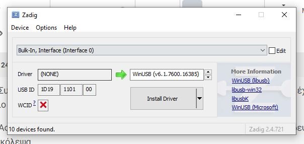

Ok φιλε μου ,ολα τα εκανα οπως στις οδηγιες ,τωρα στο βημα 9 που γραφει απο κατω.
Αναφορά σε κείμενο
Select "Bulk-In, Interface (Interface 0)" from the drop down list. Make sure it is Interface 0 (ZERO), and not "1". Note on some PCs you may see something like RTL2832UHIDIR or RTL2832U instead of the bulk in interface. This is also a valid selection. Double check that USB ID shows "0BDA 2838 00" as this indicates that the dongle is selected.
Το usb id μου δεν ειναι το 0ΒDΑ 2838 00 αλλα αυτο που φαινεται στην φωτο απο κατω.
Αυτο τι σημαινει οτι δεν ειναι συμβατο το turbo X usb Με το rtl-sdr ,να το αφησω και να μην συνεχισω ;
      Λογικά δεν παίζει ρόλο. Το DTT-1000 και τα 2x DTT-2000 που έχω έχουν διαφορετικά usb id (παρ' όλο που έχουν το ίδιο chip) και λειτουργούν μία χαρά.
      Δεν έχεις παρά να συνεχίσεις και βλέπεις αν όλα πάνε καλά.
      Υ.Γ.: Αν το usb δεν είναι συμβατό και δεν λειτουργεί με το sdr# τότε εγκαθιστάς πάλι τον driver της Realtek και χρησιμοποιείς το stick-άκι για tv, fm radio και dab+.
      Υ.Γ.2: Δες από το dropdown menu μήπως υπάρχει κάποια εγγραφή που λέει RTL2832U και επέλεξε αυτήν.

6 λεπτά πριν, afm είπε
Οκ επειδη ελεγε " Double check that USB ID shows "0BDA 2838 00" as this indicates that the dongle is selected." νομιζα οτι ηταν αναγκαιο να συμφωνει με αυτο των οδηγιων.
7 λεπτά πριν, afm είπε
Οχι στο drop down menu δεν εχει κατι που να λεει rtl αλλα εχει το DVB-T Dongle (Composite Parent), μηπως ειναι καλυτερα αυτο να επιλεξω;
