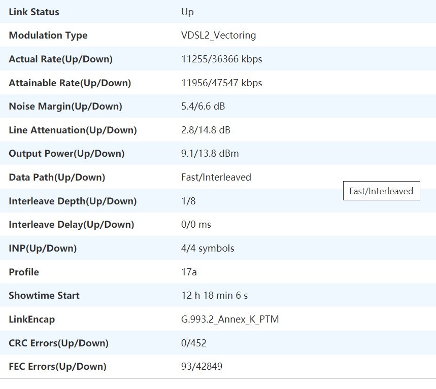

Επισκέπτης Δημοσ. 16 Σεπτεμβρίου 2021 Δημοσ. 16 Σεπτεμβρίου 2021 Καλησπέρα , πρόσφατα ενεργοποίησα την 100αρα vdsl της wind. Τα νούμερα είναι τα παρακάτω. Αν απομονώσω την κεντρική μπριζα τηλεφώνου υπάρχει περίπτωση να βελτιωθεί η κατάσταση; Ευχαριστώ εκ των προτέρων.

Επισκέπτης Δημοσ. 16 Σεπτεμβρίου 2021 Δημοσ. 16 Σεπτεμβρίου 2021 (επεξεργασμένο) Σε speedest βγαζει γυρω στα 40-45 download και 10-13 upload. Το ping κυμαινεται στα 8ms με μηδενικο jitter. Τα δεδομενα με errors κλπ απο τη σελιδα του router ειναι τα παρακατω: (παλαιοτερα ειχε ερθει τεχνικος και τραβηξε εξωτερικο καλωδιο το οποιο επειτα συνδεθηκε στο κουτι και απο εκει καταληγει στην κεντρικη μπριζα, διχως να γινει καποια περαιτερω ενεργεια. Ενας αλλος τεχνικος με τον οποιο μιλησα ομως με ρωτησε αν απο την κεντρικη μπριζα παιρνουν τηλεφωνο και αλλες δευτερες μπριζες μεσα στο κτηριο. Εφοσον υπαρχουν μου ειπε να απομονωσω την κεντρικη απο τις υπολοιπες, κοινως μου εξηγησε να αποσυνδεσω τα καλωδια απο τη κεντρικη που καταληγουν στις υπολοιπες εφοσον το σταθερο ειναι VoIP, και αφου τα μονωσω να τα αφησω ετσι και αν χρειαστουν σε μελλοντικη χρηση να τα ξανασυνδεσω. Γενικα μου λεει αυτο ευθυνεται πιθανοτατα. Και ηθελα να ξερω αν σε γενικες γραμμες ισχυουν τα παραπανω.) Επεξ/σία 16 Σεπτεμβρίου 2021 από PiXel 83
geoavlonitis Δημοσ. 16 Σεπτεμβρίου 2021 Δημοσ. 16 Σεπτεμβρίου 2021 Σαφως και πρεπει να γινει, ειναι η βελτιστη συνδεσμολογια για τις VDSL. Θα δεις βελτιωση. Ξερεις αν εχεις μεγαλη αποσταση απο το καφαο;
Baggos91 Δημοσ. 16 Σεπτεμβρίου 2021 Δημοσ. 16 Σεπτεμβρίου 2021 Η εικόνα δείχνει ότι το μέγιστο που μπορείς να πιάσεις είναι μέχρι 47 mbps , και το πραγματικό ότι είναι μέχρι 36 mbps, τα 40-45 mbps στο speedtest μαλλον θα τα έπιασες όταν είχε συγχρονίσει καλύτερα. Από εκεί και πέρα θα πρέπει να καλέσεις τεχνικό να κάνει μια μέτρηση να δει πόσα έρχονται από το Καφαο στην οικοδομή και μετά σε ότι έχει γίνει με αυτό το καλώδιο που λες , για να δεις αμα υπάρχουν απώλειες. Να ξέρεις ότι οι εταιρίες το πουλάνε για πλάκα το 100αρι και όταν το ενεργοποιείς βλέπεις πόσο πραγματικά πιάνεις και πικραίνεσαι ειδικά άμα δεν παίρνεις απο κοντινό Καφαο ( σου έδωσαν τα min -max που θα είχες με 100mbps; λογικά θα τα αναφέρει στο συμβόλαιο, για να πατήσεις άμα χρειαστεί για να στο ρίξουν στα 50mbps και να έρθει τεχνικός). Το upload δεν έχει θέμα εκεί είσαι μια χαρά. Εάν δεν έχεις Καφαο vdsl στο τετράγωνο σου ή έστω στο διπλανό δεν θα τα πιάσεις ποτέ τα 100mbps. Κάνε και μια αναζήτηση απο περιέργια στο https://submit.sfbb.gr/EligibilityCheck.aspx μήπως υπάρχουν διαθέσιμες οι οπτικές ίνες στην περιοχή.

Baggos91 Δημοσ. 16 Σεπτεμβρίου 2021 Δημοσ. 16 Σεπτεμβρίου 2021 Εφόσον υπάρχει κέρδος από τη πώληση θα σου πουν διάφορα για να το πετύχουν. Συμφωνώ για τα 4 σε 40 απλά τουλάχιστον να πληρώνεις για τα έως 50 mbps και οχι για 100mbps εκτός άμα θέλεις το upload. Κάνε μια βόλτα στη γειτονία και θα το βρεις. Δες εδώ μήπως το έχει http://fttxgr.eu/map ενεργοποίησε τα vdsl των παρόχων πάνω δεξιά , δεν τα έχει όλα κάθως δεν είναι τα επίσημα και είναι από χρήστες. Όπως και να έχει δήλωσε βλάβη να έρθουν να το δουν, και πες τους καθώς δεν θέλουν να στείλουν τεχνικούς, ότι το έχεις στη κεντρική πρίζα, την ταχύτητα τη βλέπεις μέσω ρούτερ από το 192.168.1.1 ή όποιο έχει η wind και όχι απο speedtest διοτι θα αρχίσουν να σου λένε διάφορα και ότι έχει τεράστια διαφορά από τα 100mbps. Και να ξέρεις ότι όπου και να πας σε άλλο πάροχο με vdsl τα ίδια θα έχεις εφόσον είναι θέμα καλωδίωσης απο το ΚΑΦΑΟ μέχρι εσένα, μόνο με οπτικές ίνες θα αλλάξει η κατάσταση.
