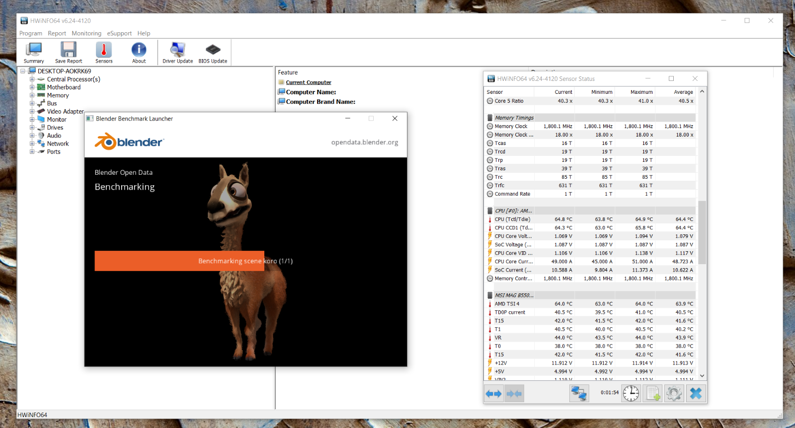

XristosQts Δημοσ. 18 Σεπτεμβρίου 2021 Μέλος Δημοσ. 18 Σεπτεμβρίου 2021 (επεξεργασμένο) 4 ώρες πριν, yiannis1991 είπε Τρέξε το Koro scene από το blender benchmark με 125/75/95 PBO Limits και δες τι θερμοκρασία θα φτάσει. Εμένα με 26 βαθμούς εσωτερική φτάνει 85 βαθμούς με αερόψυξη και χειρότερο airflow στο κουτί. Εσύ πρέπει να είσαι αρκετά πιο κάτω, αλλιώς κάτι φταίει. Y.Γ. Με το hwinfo64 να βλέπεις θερμοκρασία. Πρώτη φορα τα κανω Ελπίζω να έβγαλα ότι χρειάζεται Επεξ/σία 18 Σεπτεμβρίου 2021 από XristosQts
Επισκέπτης Δημοσ. 18 Σεπτεμβρίου 2021 Δημοσ. 18 Σεπτεμβρίου 2021 (επεξεργασμένο) 19 λεπτά πριν, XristosQts είπε Πρώτη φορα τα κανω Ελπίζω να έβγαλα ότι χρειάζεται Σίγουρα έβαλες σωστά τα PBO Limits; Χαμηλή συχνότητα βλέπω. 4.1 max λίγο μου φαίνεται.. Πόσο δείχνουν τα PPT/TDC/EDC στο hwinfo όταν τρέχεις το blender? Επεξ/σία 18 Σεπτεμβρίου 2021 από Επισκέπτης
