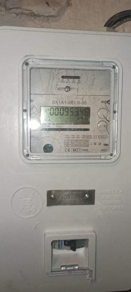

Artemisal Δημοσ. 8 Νοεμβρίου 2021 Δημοσ. 8 Νοεμβρίου 2021 (επεξεργασμένο) Καλημερα παιδια. Εχω προβλημα με πολλα. Εβαλα νυχτερινό μετρηρη. Ηρθαν τελη αυγουστου κανανε την εγκατάσταση αλλα εννοείται οτι δεν ενημερωσαν τον παροχο μου και δεν βλεπουν οτι εχω νεο μετρητή. Εννοειται πηρα την δεδδηε και είπαν οκ θα το διευθετησουμε. Ακομα περιμενω. Επισης αυτο που με καιει ειναι το εξης. Πριν αλλαξουν τον μετρητη, η μετρηση ηταν γυρω στις 86000 kw. Τωρα με τον νεο μετρητη λογικα τις μηδενισαν γιατί κατεβηκα να πάρω μετρηση και εγραφε 953 kw. Όταν το δει ο παροχος μου τι θα γινει; Ο μετρητής ξερω μηδενιζει στις 99999kw. Εγω ηθελα ακομα 13.000 kw για να φτασω εκει. Θα χρεωθω 13.000 kw ? Δεν εχω ιδεα πως παει. Επεξ/σία 8 Νοεμβρίου 2021 από Artemisal

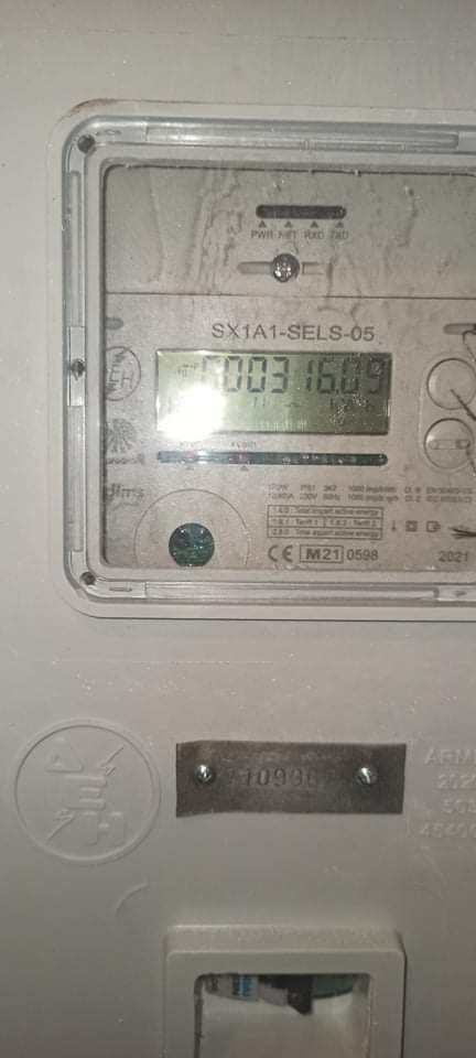

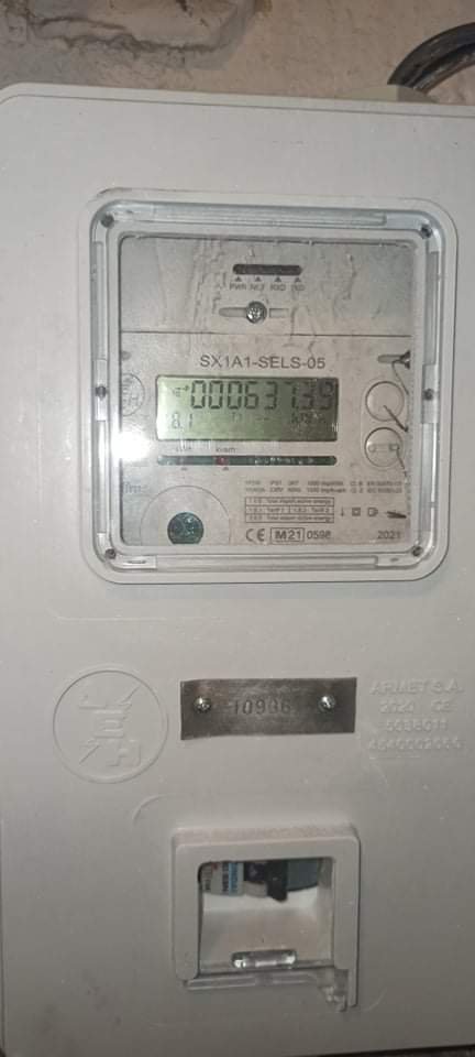

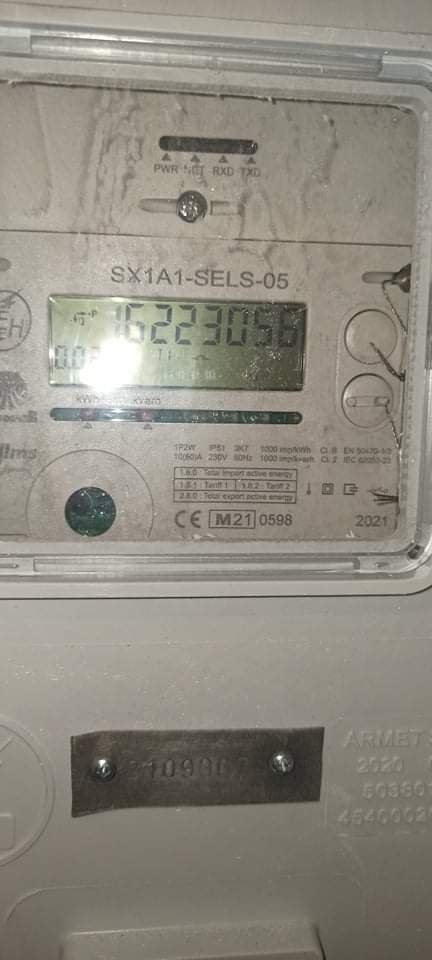

nvel Δημοσ. 8 Νοεμβρίου 2021 Δημοσ. 8 Νοεμβρίου 2021 19 λεπτά πριν, Artemisal είπε Χρεωνομαι κανονικα ολη μερα. εκτός από τον καταχωρητή 8.0 που φαίνεται στην φωτογραφία, δεν έχει τιμή ο 8.1 και ο 8.2;
Artemisal Δημοσ. 8 Νοεμβρίου 2021 Δημοσ. 8 Νοεμβρίου 2021 12 λεπτά πριν, nvel είπε εκτός από τον καταχωρητή 8.0 που φαίνεται στην φωτογραφία, δεν έχει τιμή ο 8.1 και ο 8.2; Εχει εχει οριστε

nvel Δημοσ. 8 Νοεμβρίου 2021 Δημοσ. 8 Νοεμβρίου 2021 (επεξεργασμένο) 11 λεπτά πριν, Artemisal είπε Εχει εχει οριστε άρα μετρά, η δεύτερη φωτογραφία που έβαλες είναι από άλλο καταχωρητή Επεξ/σία 8 Νοεμβρίου 2021 από nvel
Artemisal Δημοσ. 8 Νοεμβρίου 2021 Δημοσ. 8 Νοεμβρίου 2021 3 λεπτά πριν, nvel είπε άρα μετρά, η δεύτερη φωτογραφία που έβαλες είναι από άλλο καταχωρητλη Οχι τις τραβηξα χθες βραδυ. Απτον ιδιο μετρητη ειναι. Γιατι εχει τιποτα περίεργο; 2 λεπτά πριν, Artemisal είπε Οχι τις τραβηξα χθες βραδυ. Απτον ιδιο μετρητη ειναι. Γιατι εχει τιποτα περίεργο; Αυτες τραβηξα χθες. Δεν υπαρχει αλλος μετρητης τετοιου τύπου. Όλοι οι υπολοιπο ειναι πολυ παλιοι.
nvel Δημοσ. 8 Νοεμβρίου 2021 Δημοσ. 8 Νοεμβρίου 2021 τώρα φαίνονται, έχει γράψει 316 ημερήσιο και 637 νυκτερινό άρα λειτουργεί
