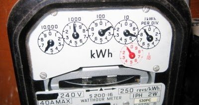

Basilhs23___ Δημοσ. 14 Σεπτεμβρίου 2021 Δημοσ. 14 Σεπτεμβρίου 2021 (επεξεργασμένο) 21 λεπτά πριν, johnbond είπε Αφού το γράφω. Το λάθος έγινε κατά την έναρξη της μεταβίβασης του ρεύματος στο όνομα μου. Αν βγήκε αρνητικός λογαριασμός και τον εισέπραξε ο ιδιοκτήτης δεν το ξέρω,αλλά ο άνθρωπος δεν είναι λαμόγιο για να εισπράξει 2500€ έτσι απλά. Ναι είναι πολύ παλιός. Σαν αυτόν εδώ περίπου. Τετοιους μετρητές έχω στο σπίτι μου. Η καταμέτρηση είναι δύσκολη και εύκολα μπορεί να γίνει λάθος άμα δεν προσέξεις. Οι μετρητές αυτοί είναι αρκετά αξιόπιστοι στο κομμάτι της μέτρησης ενέργειας, έχουμε δύο τέτοιους σε ισόγειο και 1ο και έναν τριφασικό μάρκας Ferranti στον 2ο. Λάθη έχουν κάνει οι υπάλληλοι 2 φορές στα 20 χρόνια, θέλει πολύ προσοχή όταν ο δείκτης φλερτάρει στο ενδιάμεσο μεταξύ δύο αριθμών και δεν μπορεί να το δεις εύκολα από την γωνία θέασης αν δεν κολλήσεις την μούρη σου στο ρολόι με έναν φακό, σε αυτή την περιπτωση κοιτάς αν το ψηφίο στην αμεσως μικρότερη τάξη μεγέθους είναι κοντά στο 9 η έχει περάσει το 9 και είναι στο 0. 5 λεπτά πριν, johnbond είπε 12832.3 είναι η μέτρηση. Επεξ/σία 14 Σεπτεμβρίου 2021 από Basilhs23___ 2

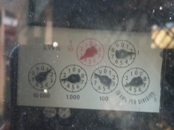

johnbond Δημοσ. 14 Σεπτεμβρίου 2021 Μέλος Δημοσ. 14 Σεπτεμβρίου 2021 Υπάρχει περίπτωση να ισχυριστούν ότι με κάποιο τρόπο ο μετρητής γύρισε πίσω από το 1 στο 0 στο μετρητή των δεκάδων χιλιάδων;

Basilhs23___ Δημοσ. 14 Σεπτεμβρίου 2021 Δημοσ. 14 Σεπτεμβρίου 2021 5 λεπτά πριν, johnbond είπε Υπάρχει περίπτωση να ισχυριστούν ότι με κάποιο τρόπο ο μετρητής γύρισε πίσω από το 1 στο 0 στο μετρητή των δεκάδων χιλιάδων; Ο μόνος τρόπος για να γυρίσει πίσω μετρητης είναι να παρέμβει κάποιος, από μόνος του αποκλείεται. Οποτε αν έχουν τέτοια υποψια θα έρθουν για έλεγχο. Καλού κακού πήγαινε στον μετρητη και δες ότι είναι εντάξει η εξωτερικη σφραγίδα καθώς και ότι δεν είναι πειραγμένος από έξω. 1
takoulou Δημοσ. 14 Σεπτεμβρίου 2021 Δημοσ. 14 Σεπτεμβρίου 2021 (επεξεργασμένο) 20 λεπτά πριν, johnbond είπε Η Ενδειξη ειναι 12832... Γινεται που και που λαθος καταμετρηση... Επεξ/σία 14 Σεπτεμβρίου 2021 από takoulou 1

Vasilica89 Δημοσ. 15 Σεπτεμβρίου 2021 Δημοσ. 15 Σεπτεμβρίου 2021 9 ώρες πριν, johnbond είπε Να κάνω μια ερώτηση. Οι καταμετρητές βγάζουν κάποια φωτογραφία κατά τη μέτρηση; Κατά την καταμέτρηση του ρολογιού μου ο υπάλληλος ξέχασε τις χιλιάδες. αντί δηλαδή για 10900kw έγραψε μόνο 900. αυτό έγινε και στην επόμενη μέτρηση όπου αντί για 11300kw έγραψε 1300.. Το αποτέλεσμα είναι στην τελευταία μέτρηση να γράψει το σωστό δηλαδή 12800kw και έτσι ο λογαριασμός ήρθε σχεδόν 3000ε! Έχω παλιότερους λογαριασμούς απο τον ιδιοκτήτη που έχουν τη σωστή μέτρηση όταν μπήκα στο σπίτι δηλαδή 10600kw αλλά έχω αγχωθεί για το αν θα αποδεχτούν τελικά το λάθος.. σημ. Το ρολόι είναι απο τα παλιά που έχουν διαφορετικό μετρητή για χιλιάδες,εκατοντάδες,δεκάδες και έτσι προφανώς ο υπάλληλος ξέχασε να καταγράψει τις χιλιάδες. Το ίδιο ρολόι κ εγώ,την ίδια 🥔 πάτησα,απλός με ένα τηλεφώνημα στο δεδδηε έβγαλαν διόρθωση στον επόμενο λογαριασμό
