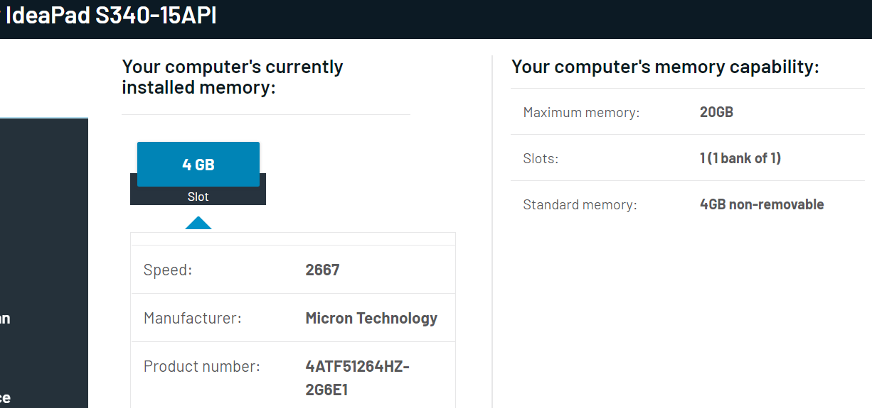

someone12 Δημοσ. 14 Σεπτεμβρίου 2021 Δημοσ. 14 Σεπτεμβρίου 2021 Καλησπέρα σας, Έχω το παρακάτω λαπτοπ και ήρθε η ωρα να του προσθεσω αλλη μια Ram (εστω και λιγο αργα) Πως θα επιλέξω την κατάλληλη για να λειτουργήσουν σε dual channel ; Ευχαριστώ
GATE123 Δημοσ. 14 Σεπτεμβρίου 2021 Δημοσ. 14 Σεπτεμβρίου 2021 Τρέξε αυτό το πρόγραμμα και θα δεις πια είναι συμβατή https://www.crucial.com/content/dam/crucial/support/scan/downloads/CrucialScan.exe

someone12 Δημοσ. 17 Σεπτεμβρίου 2021 Μέλος Δημοσ. 17 Σεπτεμβρίου 2021 Ευχαριστω για τις απαντήσεις, Εχει μια 4αρα πανω στην μητρικη και αλλη μια θεση πισω απο το καπακι για αλλη μια. Πολύ ωραιο το προγραμματακι της crucial , απλα τα 20 που προτεινει ειναι λιγο overkill. Ειμαι ανάμεσα στο να βαλω 4 ή 8. https://www.amazon.com/Micron-MTA4ATF51264HZ-2G6E1-PC4-2666V-2666MHz-260pin/dp/B07HCPYXLH Αυτην μου εβγαλε πως εχω , να βαλω οτι πιο κοντινο σε αυτην βρω?
GATE123 Δημοσ. 17 Σεπτεμβρίου 2021 Δημοσ. 17 Σεπτεμβρίου 2021 (επεξεργασμένο) 23 λεπτά πριν, someone12 είπε Ευχαριστω για τις απαντήσεις, Εχει μια 4αρα πανω στην μητρικη και αλλη μια θεση πισω απο το καπακι για αλλη μια. Πολύ ωραιο το προγραμματακι της crucial , απλα τα 20 που προτεινει ειναι λιγο overkill. Ειμαι ανάμεσα στο να βαλω 4 ή 8. https://www.amazon.com/Micron-MTA4ATF51264HZ-2G6E1-PC4-2666V-2666MHz-260pin/dp/B07HCPYXLH Αυτην μου εβγαλε πως εχω , να βαλω οτι πιο κοντινο σε αυτην βρω? https://www.e-shop.gr/ram-kingston-kvr26s19s6-4-value-ram-4gb-so-dimm-ddr4-2666mhz-p-PER.577226 https://www.skroutz.gr/s/24117862/Crucial-8GB-DDR4-RAM-με-Συχνότητα-2666MHz-για-Laptop-CT8G4SFRA266.html Επεξ/σία 17 Σεπτεμβρίου 2021 από GATE123
