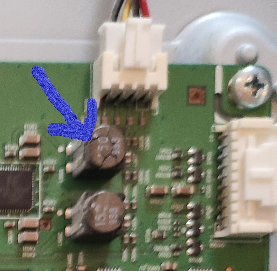

x_revenge Δημοσ. 14 Σεπτεμβρίου 2021 Δημοσ. 14 Σεπτεμβρίου 2021 (επεξεργασμένο) Καλησπερα, εχω μια τηλεοραση που ειναι παλια και low end και δεν αξιζει να πληρωσω να τη φτιαξω, η τηλεοραση δεν ανταποκρινεται σε τιποτα ουτε αναβει το λαμπακι ενδειξης, δε φταιει η πριζα/καλωδιο ρευματος, την ανοιξα να δω μηπως ειχε καει κατι απο την τροφοδοσια αλλα δεν ειδα καποιο προβλημα, ουτε τα μικρα pcb για τα κουμπια και το λαμπακι φαινονται να εχουν προβλημα, βαζω δυο φωτο μηπως μπορειτε να δειτε κατι που εγω δε ξερω. https://imgur.com/a/XeCUHzp Αν δε φαινονται καλα οι εικονες στο imgur καντε δεξι κλικ και ανοιγμα σε καινουρια καρτελα για πιο μεγαλη αναλυση. Επεξ/σία 14 Σεπτεμβρίου 2021 από x_revenge

x_revenge Δημοσ. 17 Σεπτεμβρίου 2021 Μέλος Δημοσ. 17 Σεπτεμβρίου 2021 3 ώρες πριν, Invader είπε Ειναι πολυ μικρα και δε θα το εβλεπα ποτε, ευχαριστω πολυ. Εκανα και το τεστ για το τροφοδοτικο αλλα ουτε αυτο φαινεται να δουλευει, ισως να εγινε καποιο θεμα τροφοδοσιας και καηκε και πηρε μαζι του και καποια εξαρτηματα απο τη μητρικη. Φανταζομαι δεν αξιζει να φτιαχτει.😕 1
Invader Δημοσ. 17 Σεπτεμβρίου 2021 Δημοσ. 17 Σεπτεμβρίου 2021 Δε θαναι κατι τρομερό να φτιαχτεί αλλά θέλει μαστορα.Δοκιμασε να βρεις πλακετες,πιθανο να τις βρεις και πολυ φτηνα. 1
