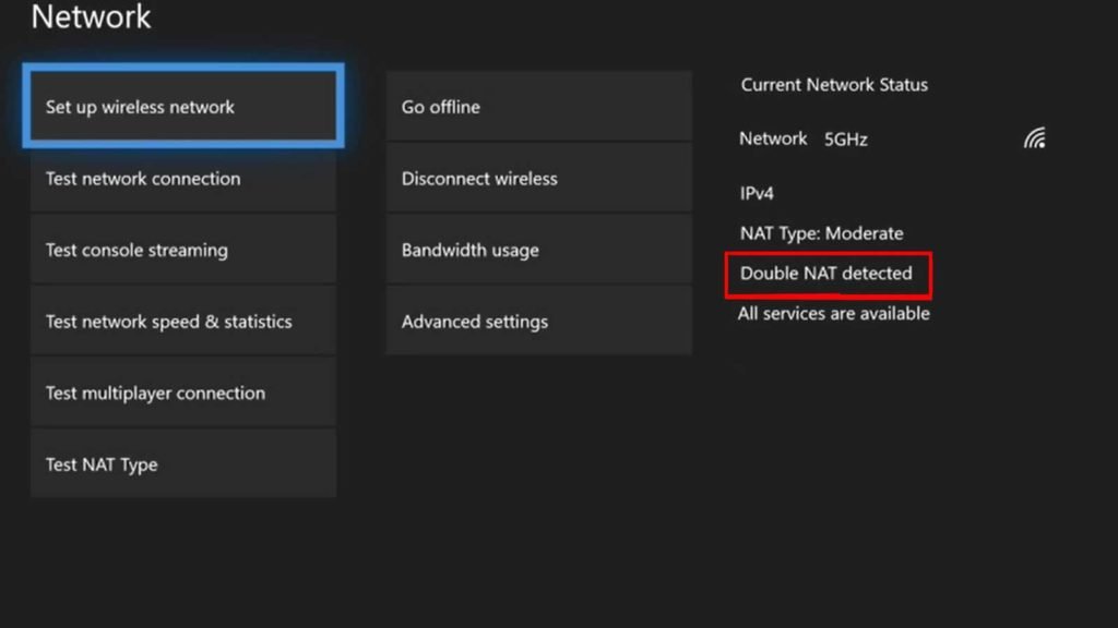

Bourdoulas Δημοσ. 16 Σεπτεμβρίου 2021 Δημοσ. 16 Σεπτεμβρίου 2021 (επεξεργασμένο) Το H300 δεν υποστηρίζει bridge οπότε όλα τα προβλήματα σου ξεκινάνε από εκεί. Έχεις double Nat με το Archer. Επεξ/σία 16 Σεπτεμβρίου 2021 από Bourdoulas
George7Byron Δημοσ. 17 Σεπτεμβρίου 2021 Μέλος Δημοσ. 17 Σεπτεμβρίου 2021 Νομίζω αν είχα double nat θα με ειδοποιούσε το xbox στα network settings, ετσι διαβάζω. Δεν έχω τέτοιο μηνυμα οπότε δεν είναι αυτό.
Bourdoulas Δημοσ. 17 Σεπτεμβρίου 2021 Δημοσ. 17 Σεπτεμβρίου 2021 Είσαι σε Double nat. Τα δεδομένα περνάνε πρώτα από το nat του h300 και μετά από του archer . Αυτό είναι γεγονός, όχι υπόθεση . Έχεις δυο διαφορετικά private networks .
George7Byron Δημοσ. 17 Σεπτεμβρίου 2021 Μέλος Δημοσ. 17 Σεπτεμβρίου 2021 (επεξεργασμένο) Εαν είμαι δεν θα επρεπε να μου το δείχνει το xbox? Επεξ/σία 17 Σεπτεμβρίου 2021 από George7Byron
Bourdoulas Δημοσ. 17 Σεπτεμβρίου 2021 Δημοσ. 17 Σεπτεμβρίου 2021 Δεν έχει σημασία αν στο δείχνει ή όχι. Τεχνικά είσαι πίσω από double nat γιατί το archer δεν συνδέεται σε bridge mode με το h300. Δεν φταίει το archer . Δεν το υποστηρίζει το h300.
