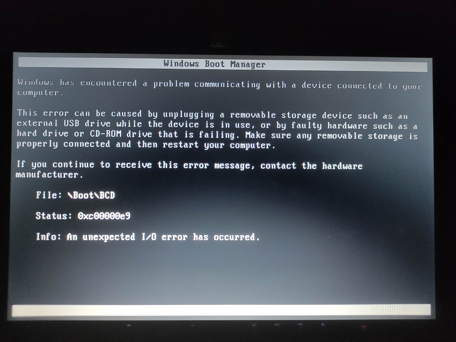

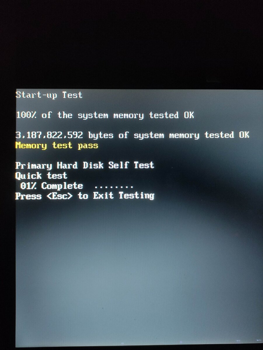

leonidasgr2003 Δημοσ. 14 Σεπτεμβρίου 2021 Δημοσ. 14 Σεπτεμβρίου 2021 Γεια σας Για κάποιο άγνωστο λόγο το λάπτοπ δεν ανάβει. Πατάω το κουμπί εκκίνησης , δείχνει τα λογότυπα HP και μετά μαύρη οθόνη με μια παύλα πάνω αριστερά της οθόνης που αναβοσβηνει και στη συνέχεια βγάζει την οθόνη που επισυνάπτεται. Κάνω διαγνωστικά τεστ αλλά κολλάει στο 1% Το είχα αφήσει στην άκρη για 3-4 μήνες αλλα πιο πριν λειτουργούσε κανονικά Τι φταίει;
nickol-us Δημοσ. 14 Σεπτεμβρίου 2021 Δημοσ. 14 Σεπτεμβρίου 2021 (επεξεργασμένο) Ολα "δείχνουν" σκληρό δίσκο. Αφενός λέει στο μήνυμα ότι κάποια συσκευή εμποδίζει το ξεκίνημά, hdd,dvd, removable αφετέρου το ότι δεν προχωράει το διαγνωστικό του hdd είναι κακό σημάδι. Είτε βάζεις κάποιο live usb και μπαίνεις να ελέγξεις τον δίσκο είτε πρέπει να τον βγάλεις και να τον ελέγξεις σε κάποιο άλλο υπολογιστή κτλ. Επεξ/σία 14 Σεπτεμβρίου 2021 από nickol-us
snbblp Δημοσ. 14 Σεπτεμβρίου 2021 Δημοσ. 14 Σεπτεμβρίου 2021 5 ώρες πριν, leonidasgr2003 είπε Γεια σας Για κάποιο άγνωστο λόγο το λάπτοπ δεν ανάβει. Πατάω το κουμπί εκκίνησης , δείχνει τα λογότυπα HP και μετά μαύρη οθόνη με μια παύλα πάνω αριστερά της οθόνης που αναβοσβηνει και στη συνέχεια βγάζει την οθόνη που επισυνάπτεται. Κάνω διαγνωστικά τεστ αλλά κολλάει στο 1% Το είχα αφήσει στην άκρη για 3-4 μήνες αλλα πιο πριν λειτουργούσε κανονικά Τι φταίει; Φίλε, ο δίσκος σου πεθαίνει. Κατά την ανάγνωση, μόλις βρει bad sector, κάνει αποσύνδεση και πιθανά power down. Οσο περισσότερο λειτουργεί από εδώ και στο εξής, τόσο πιο απίθανο το ενδεχόμενο να διαβαστεί κάποτε. Αν έχεις μέσα κάτι κρίσιμα απαραίτητο, πας για ανάκτηση. Αν όχι, βάλε έναν SSD και κάνε επανεγκατάσταση του ΙΔΙΟΥ λειτουργικού συστήματος. Θα ενεργοποιηθεί αυτόματα μόλις συνδεθεί στο ίντερνετ. 1
leonidasgr2003 Δημοσ. 14 Σεπτεμβρίου 2021 Μέλος Δημοσ. 14 Σεπτεμβρίου 2021 11 ώρες πριν, nickol-us είπε Ολα "δείχνουν" σκληρό δίσκο. Αφενός λέει στο μήνυμα ότι κάποια συσκευή εμποδίζει το ξεκίνημά, hdd,dvd, removable αφετέρου το ότι δεν προχωράει το διαγνωστικό του hdd είναι κακό σημάδι. Είτε βάζεις κάποιο live usb και μπαίνεις να ελέγξεις τον δίσκο είτε πρέπει να τον βγάλεις και να τον ελέγξεις σε κάποιο άλλο υπολογιστή κτλ. Έβαλα άλλο σκληρό δίσκο και λειτουργεί κανονικά το λάπτοπ. Άρα φταίει ο εργοστασιακός σκληρός δίσκος. Μπορώ να κάνω ανάκτηση μόνος μου με κάποιο τρόπο των αρχείων που έχω μέσα ;
