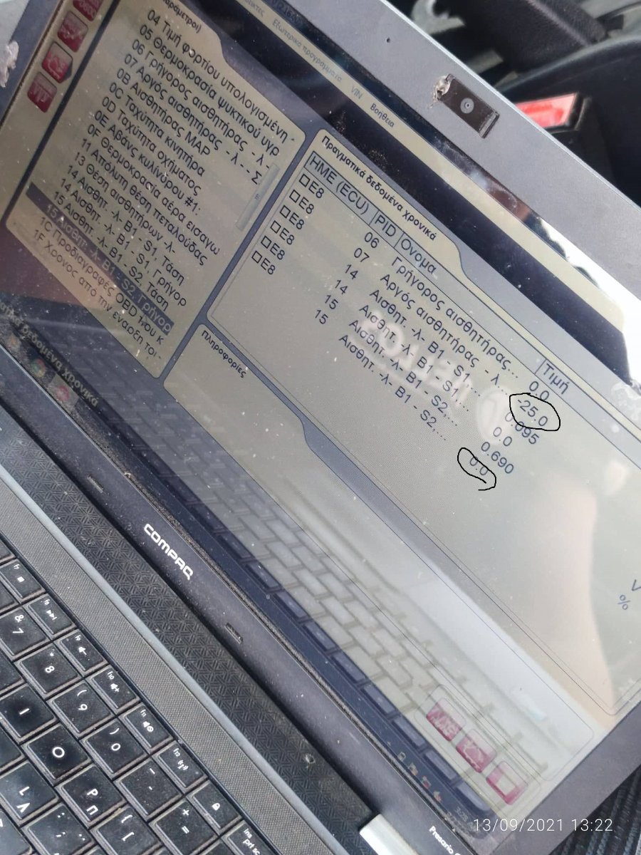

Mitsos_The_Great Δημοσ. 13 Σεπτεμβρίου 2021 Δημοσ. 13 Σεπτεμβρίου 2021 Καλησπέρα παιδιά. Μετά από καιρό σκέψης κατάφερα να πάρω απόφαση ότι χρειάζομαι ένα ποιο νέο αυτοκίνητο από αυτό της δεκαετία του 90 που είχα. Λόγω οικονομικών, δεν ήθελα να δώσω μεγάλο ποσό και κατέληξα στο Kia ProCeed 2008-10 1.4 109hp Full Extra. Πράγματι, ωραίο αυτοκίνητο, καμία σύγκριση με το corolla του 98, 12 αερόσακους και όλα τα σύγχρονα συστήματα ασφαλείας. Αντιμετωπίζω όμως ένα πρόβλημα που νομίζω δεν ήταν τόσο εμφανές όταν το πήρα (ή μπορεί να ήταν και να μην το πήρα χαμπάρι). Το αυτοκίνητο στην εκκίνηση και γενικά στον φόρτο με χαμηλές στροφές παθαίνει "λόξυγγα" (πηγαίνει μπρος - πίσω). Μετά τις 3.500 στροφές όλα καλά μέχρι που μερικές φορές δεν "ακούει" το γκάζι και θα πρέπει να ξαναπατήσω το πεντάλ. Δυστυχώς το δεν έχει ανάψει τσεκ να καταλήξουμε κάπου. Καθαρίσαμε πεταλούδα γκαζιού, βάλαμε καθαριστικό καυσίμου (που τελικά τζάμπα κόπος αφού το κάνει και με υγραέριο που τοποθετήθηκε έπειτα), δοκιμάσαμε πολαπλασιαστή και ελέγξαμε τα μπουζί τα οποία φαίνονται να είναι οκ. Στο διαγνωστικό βλέπουμε αυτή την ένδειξη στον 2ο αισθητήρα λάμδα (βλ. συννημένο) η οποία είναι μόνιμα σε αυτή την κατάσταση χωρίς διακυμάνσεις (στις υπόλοιπες τιμές πέρα από αυτές που έχω κυκλώσει υπάρχουν διακυμάνσεις κανονικά). Υπάρχει περίπτωση ένα πρόβλημα στον "Λ" να δημιουργεί όλη αυτή την αστάθεια που άλλοτε δεν είναι τόσο έντονη αλλά εμφανής και άλλοτε είναι εκνευριστικό σε μεγάλο βαθμό; Το πήγα και σε επίσημο διαγνωστικο της ΚΙΑ και ούτε εκεί έδειξε κάτι και μου είπαν να πάω το αυτοκίνητο τέλος του μήνα και να το αφήσω κάποιες μέρες εκεί για έλεγχο.🤣
Ribopaido Δημοσ. 13 Σεπτεμβρίου 2021 Δημοσ. 13 Σεπτεμβρίου 2021 (επεξεργασμένο) Ο downstream lambda είναι κολλημένος όπως φαίνεται , βέβαια το αμάξι ρετάρει αρκετά , έχει μεγάλη κατανάλωση και δεν τραβαει χωρις σωστό λάμδα. Πιο περίεργη τιμη φαινεται ο αισθητήρας λάμδα με τα 0.095V( υπερβολικά πλούσιο - εκτός ορίων) . Το -25 ειναι σε ποσοστό? Μηπως ειναι το LTFT και επειδή ο αισθητήρας σου δεν διαβάζει καλα ειναι μπουκωμένα όλα και παλεύει η PCM να φτιαξει το μείγμα? Τα stft σου ειναι σωστά? Eπίσης αν εχεις 2 αισθητήρες λαμδα λογικα ( 1 πριν και ενα μετα το καταλύτη) ο 2ος δειχνει τη κατάσταση του καταλύτη οπότε δεν έχει feedback. Εχεις καποια καλύτερη φώτο? Ο λαμδα εξηγει τα φαινομενα παντως Επεξ/σία 13 Σεπτεμβρίου 2021 από Ribopaido 1 1
Mitsos_The_Great Δημοσ. 13 Σεπτεμβρίου 2021 Μέλος Δημοσ. 13 Σεπτεμβρίου 2021 Το - 25 είναι σε ποσοστό (%). Φυσικά ρετάρει και καίει πολύ καύσιμο. Για τα stft δεν έχω πρόσβαση στο διαγνωστικό αυτή τη στιγμή. Να ξεκινήσω από αισθητήρες 'λ' και map και να κοιτάξω για μπουκομενο καταλύτη;

meletis_m Δημοσ. 13 Σεπτεμβρίου 2021 Δημοσ. 13 Σεπτεμβρίου 2021 23 λεπτά πριν, Mitsos_The_Great είπε Το θεματάκι προ υπήρχε και πριν το LPG. Ξεκινά με αλλαγή λ . Και κλείσε το υγραέριο μερικές ημέρες . Καθαρίσατε τη φισα του λ με σπρέι επαφών. ; Για τα μείγματα είναι υπεύθυνος ο 1ος λ πάντως . Είπες είδατε πολλαπλασιαστές τους αλλάξατε ; Τα κομπιασματα συνήθως είναι ανάφλεξη 1
Mitsos_The_Great Δημοσ. 13 Σεπτεμβρίου 2021 Μέλος Δημοσ. 13 Σεπτεμβρίου 2021 Μόλις τώρα, meletis_m είπε Ξεκινά με αλλαγή λ . Και κλείσε το υγραέριο μερικές ημέρες . Καθαρίσατε τη φισα του λ με σπρέι επαφών. ; Για τα μείγματα είναι υπεύθυνος ο 1ος λ πάντως . Είπες είδατε πολλαπλασιαστές τους αλλάξατε ; Τα κομπιασματα συνήθως είναι ανάφλεξη Δοκιμάσαμε αλλά δεν αλλάξαμε πολλαπλασιαστές αφού δεν άλλαξε κάτι στο πρόβλημα. Καθαρίσαμε και τη φίσα του "Λ" , επομένως αύριο παραγγέλνω αισθητήρες και βλέπουμε. Το αέριο μπορώ να το σταματήσω για μερικές μέρες αν και δεν νομίζω ότι θα παίξει τόσο μεγάλο ρόλο.
