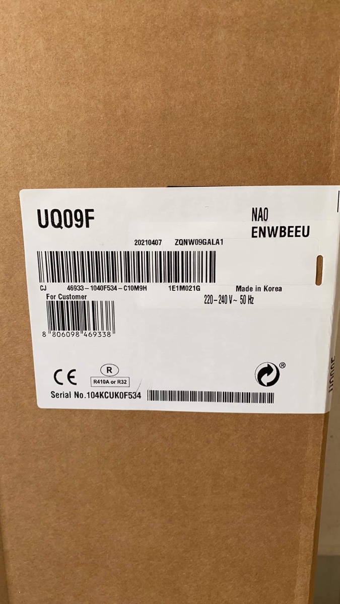

kavroulis Δημοσ. 12 Σεπτεμβρίου 2021 Μέλος Δημοσ. 12 Σεπτεμβρίου 2021 12 ώρες πριν, NikosKallithea είπε Καλα εσυ δεν εχεις δει το σπίτι; ίδια κατανάλωση με αιρκοντίσιον εχει και λιγο πιο κάτω λογω νερου οσο για τα κινητά και τετοια πρέπει να δεις τις μοναδες ελεγχου του χώρου της αντλίας Δικο σου ειναι; Ναι το σπίτι είναι σε νεόδμητη οικοδομή με θερμοπροσοψη, ενεργειακά κουφώματα κλπ απλά εξηγώ ξανά ότι δεν έχει βάλει αντλία αέρα / νερού. Ρώτησα αυτούς που έβαλαν το σύστημα και μου εξήγησαν ότι δεν έχει διαφορά από το αέρα / νερού απλώς δε θα έχω ζεστό νερό και θα λειτουργεί με φρέον. Άρα κοινώς θα είναι ακριβώς σαν τα ερκοντισιον. Γι αυτό δε ξέρω αν θα είναι αποδοτικά, οικονομικά για θέρμανση κλπ. οι μονάδες που θα μπουν σε ολα τα υπνοδωμάτια είναι η παρακάτω και είναι μάρκας lg, θα θέλαμε πολύ να μπει κάτι ώστε να λέμε θελουμε το σπίτι πχ να έχει 21 βαθμούς και να ρυθμίζονται όλα τα δωμάτια. αλλα ναι έχετε όλοι δίκιο ίσως είναι καλύτερα να μου πει αυτός που τις έβαλε!
NikosKallithea Δημοσ. 12 Σεπτεμβρίου 2021 Δημοσ. 12 Σεπτεμβρίου 2021 Αρα δεν μιλαμε για fancoils αλλα για μια μοναδα multi air conditioner 1
kavroulis Δημοσ. 12 Σεπτεμβρίου 2021 Μέλος Δημοσ. 12 Σεπτεμβρίου 2021 3 ώρες πριν, NikosKallithea είπε Αρα δεν μιλαμε για fancoils αλλα για μια μοναδα multi air conditioner δεν ηξερα οτι ειναι διαφορετικο. Γνωριζεις κατι γι αυτη την εγκατασταση? θεωρεις γινεται αυτο που ρωταω πιο πανω?
τσομπας Δημοσ. 14 Σεπτεμβρίου 2021 Δημοσ. 14 Σεπτεμβρίου 2021 Στις 11/9/2021 στις 8:54 ΜΜ, kavroulis είπε Γεια σας, γράφω γιατί πρόκειται να μετακομίσω σε ένα διαμέρισμα σύντομα και ο κατασκευαστής έχει εγκαταστήσει αντλία αέρα / αέρα όπως μου είπε με fan coils δαπέδου σε όλους τους χώρους. Όπως μου περιέγραψε λειτουργούν όπως ακριβώς τα ερκοντισιον με καλύτερη απόδοση - οικονομία. Η ερώτηση μου είναι, είναι όντως αποδοτικά και οικονομικά ; Επίσης μπορεί να μπει κάποιος αυτοματισμός είτε στο κινητό είτε στον τοίχο ώστε να ρυθμίζεται μια θερμοκρασία για όλο το σπίτι και να μην ανοίγω τα ερκοντισιον σε κάθε δωμάτιο κάθε φορά ; Νομιζω οτι αυτο π λες ειναι τα vrv. Με αντλια θερμοτητας λειτουργουν. περιμενω προσφορα και μ τα εδειξαν Στις 12/9/2021 στις 2:40 ΜΜ, kavroulis είπε δεν ηξερα οτι ειναι διαφορετικο. Γνωριζεις κατι γι αυτη την εγκατασταση? θεωρεις γινεται αυτο που ρωταω πιο πανω? Αυτο π λες γινεται ναι. πηγαινε κ μιλα σε αυτον π τα εβαλε
kavroulis Δημοσ. 14 Σεπτεμβρίου 2021 Μέλος Δημοσ. 14 Σεπτεμβρίου 2021 13 ώρες πριν, τσομπας είπε Νομιζω οτι αυτο π λες ειναι τα vrv. Με αντλια θερμοτητας λειτουργουν. περιμενω προσφορα και μ τα εδειξαν Αυτο π λες γινεται ναι. πηγαινε κ μιλα σε αυτον π τα εβαλε Γεια και παλι, μιλησα και μου ειπε οτι μπορει να μπει ανα πασα στιγμη να συνδεονται ολα το ερκο σε ενα χειριστηριο με wifi και κοστιζει 115 ευρω ανα ερκοντισιον. το σπιτι εχει 4 οποτε λιγο ακριβο μου φανηκε για τωρα. Θα λειτουργησω το σπιτι λιγο καιρο να δω αν μου ειναι απαραιτητο. Γνωριζετε εσεις κατι αλλο πιο οικονομικο?

AristidisZ Δημοσ. 16 Σεπτεμβρίου 2021 Δημοσ. 16 Σεπτεμβρίου 2021 8 λεπτά πριν, τσομπας είπε τελικα εμαθες να μας πεις κ εμας τι συστημα εχεις? vrv(φρεον δλδ) η κατι αλλο? τωρα π το ψαχνω κ εγω εαν δω κατι διαφορετικο θα σ πω. Αυτό το μηχάνημα δεν είναι νερού, μάλλον για κάνα mini vrv σύστημα θα είναι (Multi Split τα λέει η LG)
kavroulis Δημοσ. 16 Σεπτεμβρίου 2021 Μέλος Δημοσ. 16 Σεπτεμβρίου 2021 4 ώρες πριν, AristidisZ είπε Αυτό το μηχάνημα δεν είναι νερού, μάλλον για κάνα mini vrv σύστημα θα είναι (Multi Split τα λέει η LG) δεν εχω μαθει ακομα, οταν μαθω θα σας ενημερωσω. Εμενα για αντλιες θερμοτητας αερα - αερα (δλδ φρεον αερα) μου ανεφεραν. Τωρα αν ειναι κατι αλλο, η αυτο λεγετε vrv η multi split δεν ξερω...
