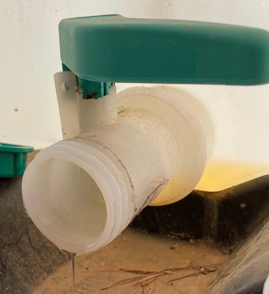

IKARIWTHS Δημοσ. 11 Σεπτεμβρίου 2021 Δημοσ. 11 Σεπτεμβρίου 2021 Καλησπέρα παιδιά ,μου έδωσαν τις δυο δεξαμενες που έχω επισυνάψει ,μπορώ να βάλω κανονική βρύση πάνω τους ;
georgiouu Δημοσ. 11 Σεπτεμβρίου 2021 Δημοσ. 11 Σεπτεμβρίου 2021 δυσκολο.δεν εχουν τα ιδια σπειρωματα με τα κοινα υδραυλικα εκτος και αν αξιζει η περιπτωση ωστε να πας σε μηχανουργο και να στο προσαρμοσει
nickol-us Δημοσ. 11 Σεπτεμβρίου 2021 Δημοσ. 11 Σεπτεμβρίου 2021 Αν έχεις εργαλεία όλα γίνονται. Μπορείς για παράδειγμα τα τρυπήσεις το καπάκι και να περάσεις βρύση επάνω του, σφίγγοντας/στεγανώνοντας από πίσω με ρακόρ. Δεν ξέρω να σου πω αναλυτικά τη διαδικασία και τα υλικά αλλά το έχω δει. Συγκεκριμένα βάλαμε βάνες σε πλαστικά μπιτόνια με λάδι
hp8 Δημοσ. 11 Σεπτεμβρίου 2021 Δημοσ. 11 Σεπτεμβρίου 2021 1 ώρα πριν, IKARIWTHS είπε Καλησπέρα παιδιά ,μου έδωσαν τις δυο δεξαμενες που έχω επισυνάψει ,μπορώ να βάλω κανονική βρύση πάνω τους ; εννοείται Κάτι σε αντίστοιχες διαστασεις https://tsianakas.gr/product/adaptor_dn80_s60/ 2
IKARIWTHS Δημοσ. 11 Σεπτεμβρίου 2021 Μέλος Δημοσ. 11 Σεπτεμβρίου 2021 Φίλε hp8 με αυτόν τον αμταπτορα θα μπορώ να βιδωσω κανονική βρύση ;
hp8 Δημοσ. 11 Σεπτεμβρίου 2021 Δημοσ. 11 Σεπτεμβρίου 2021 (επεξεργασμένο) 1 λεπτό πριν, IKARIWTHS είπε Φίλε hp8 με αυτόν τον αμταπτορα θα μπορώ να βιδωσω κανονική βρύση ; κανε κανα τηλεφωνο Στη δεξαμενη του ψεκαστικου εχω 3/4 για αδεισμα https://epigasos.com/index.php?route=product%2Fproduct&product_id=40686&ref=bestprice.gr Επεξ/σία 11 Σεπτεμβρίου 2021 από hp8
