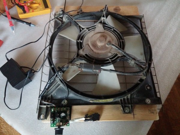

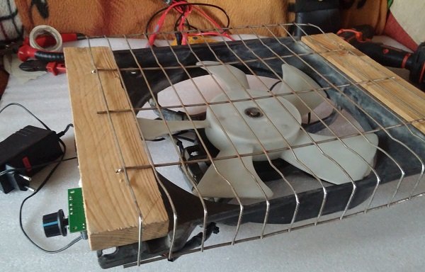

triplex1 Δημοσ. 11 Σεπτεμβρίου 2021 Δημοσ. 11 Σεπτεμβρίου 2021 (επεξεργασμένο) Επειδη δεν εχω δει καποιο αναλογο θεμα για το συγκεκριμενο ειδος , ειπα ν'ανοιξω το θεμα και να σας δειξω μια ''προχειρη'' κατασκευη (στην πορεια ισως το σουλουπωσω λιγο αν και δεν μ'ενδιαφερει τοσο η εμφανιση οσο η αποδοση) για τους περισσοτερους που υποφερετε απο θερμοκρασιες με τους φορητους υπολογιστες σας. Τι χρησιμοποιησα , 2 σανιδακια , 1 προστατευτικη σχαρα απο σομπα υγραεριου , 1 τροφοδοτικο 12v 1.5A , 1 ρυθμιστη στροφων μοτερ 12v , ενα διακοπτακι (εβαλα απο τροφοδοτικο) και ενα βεντιλατερ απο ψυγειο νερου αυτοκινητου (ναι καλα διαβασατε και ακουσατε , τρεξτε και ξηλωστε απο το αμαξι του μπαμπα σας το βεντιλατερ του ψυγειου , αν ειστε τυχεροι και εχει δυο παρτε το ενα για να μη το καταλαβει ) Το αποτελεσμα εκπληκτικο αν και η κατασκευη δεν τελειωσε (εγινε με προχειροτητα , το ξαναλεω) σε cinebench 15 δεν εφτασε τους 70 ο i5 2540m. Επεξ/σία 11 Σεπτεμβρίου 2021 από triplex1 1

nickol-us Δημοσ. 11 Σεπτεμβρίου 2021 Δημοσ. 11 Σεπτεμβρίου 2021 Πραγματικά φοβερή απόδοση πρέπει να έχει αλλά βεντιλατέρ από αυτοκίνητο; Όταν ανοίγεις στροφές σκέφτηκα οτι θα απογειωθεί Θέλει αρκετό σουλούπωμα αλλά είναι πολύ καλή πατέντα
triplex1 Δημοσ. 11 Σεπτεμβρίου 2021 Μέλος Δημοσ. 11 Σεπτεμβρίου 2021 Στις 11/9/2021 στις 3:42 ΜΜ, nickol-us είπε Πραγματικά φοβερή απόδοση πρέπει να έχει αλλά βεντιλατέρ από αυτοκίνητο; Όταν ανοίγεις στροφές σκέφτηκα οτι θα απογειωθεί Θέλει αρκετό σουλούπωμα αλλά είναι πολύ καλή πατέντα Θα το φτιαξω κασελακι να κατσει μεσα , υπ'οψιν δεν το ανοιξα τερμα λιγο μετα το μισο ηταν , μπορει να απογειωθει το λαπτοπ

triplex1 Δημοσ. 11 Σεπτεμβρίου 2021 Μέλος Δημοσ. 11 Σεπτεμβρίου 2021 Στις 11/9/2021 στις 5:39 ΜΜ, Τέρης Α. είπε Τώρα γιατί εμένα το όλο εγχείρημα μου θυμίζει το δικό μου;... Επέκταση Τερη το ολο θεμα ειναι να πετυχει μια πατεντα στο θεμα αποδοσης , οι λεπτομερειες εμφανισης μετα καλυπτονται
Τέρης Α. Δημοσ. 11 Σεπτεμβρίου 2021 Δημοσ. 11 Σεπτεμβρίου 2021 Εγώ προσωπικά δεν είδα κάποια βελτίωση. Όσο περνούσε η ώρα το νερό κατέληξε να φτάσει 60 βαθμούς. Για να δούμε πως θα πάει ο i7!
triplex1 Δημοσ. 11 Σεπτεμβρίου 2021 Μέλος Δημοσ. 11 Σεπτεμβρίου 2021 Στις 11/9/2021 στις 5:48 ΜΜ, Τέρης Α. είπε Εγώ προσωπικά δεν είδα κάποια βελτίωση. Όσο περνούσε η ώρα το νερό κατέληξε να φτάσει 60 βαθμούς. Για να δούμε πως θα πάει ο i7! Μη μπερδευεις νερο με αερα στα PC , δωρο να με κανουν aio δεν θα την παρω , θα πω αλλαξτε την με αεροψυκτρα Στις 11/9/2021 στις 5:48 ΜΜ, Τέρης Α. είπε Για να δούμε πως θα πάει ο i7! καπου πετυχα ενα cpu-z bench με τον συγκεκριμενο που τον αναφερει στον καθε πυρηνα 2992 και τελειωσε με 85 βαθμουςνομιζω ηταν dell το λαπτοπ , αμα το βρω θα στο δειξω https://valid.x86.fr/62bct9 1

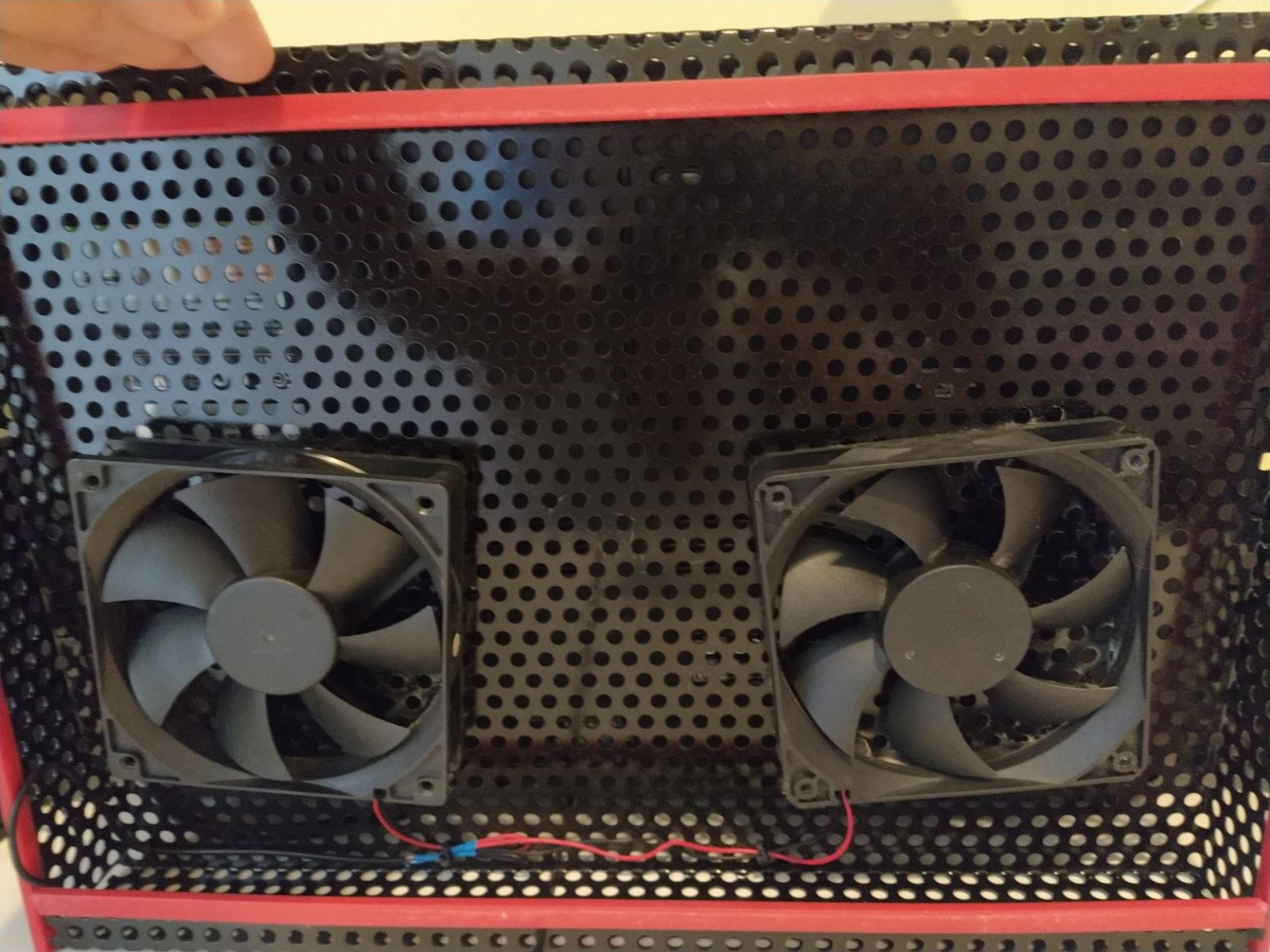

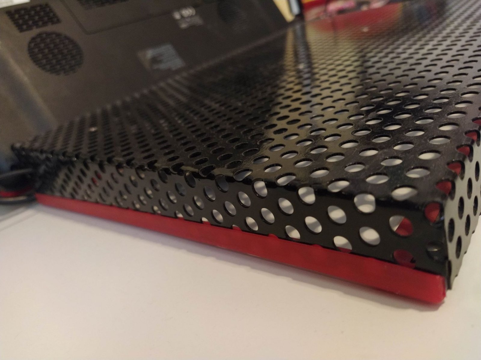

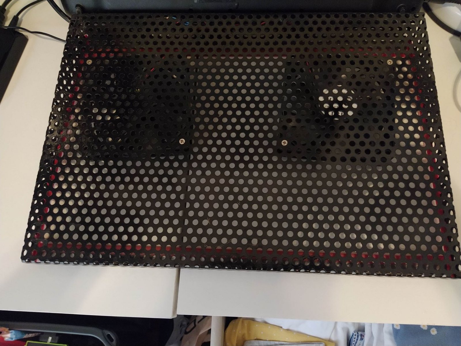

nickol-us Δημοσ. 12 Σεπτεμβρίου 2021 Δημοσ. 12 Σεπτεμβρίου 2021 Να βάλω και την δική μου πατέντα; Επειδή δυσκολευόμουν να βρω βάση για λάπτοπ 18" αποφάσισα να "φτιάξω" την δική μου. Κόστος και υλοποίηση μόλις 10 ευρώ(χωρίς ανεμιστήρες - βάψιμο). Το μόνο που χρειάστηκε να υπολογίσω τις διαστάσεις. Έδωσα το σχέδιο και μου "γύρισαν" διάτρητη λαμαρίνα (νομίζω 1mm). Την καθάρισα, την έβαψα με μαύρο σπρέι και έβαλα λάστιχο προστατευτικό - διακοσμητικό. Επάνω βίδωσα 2 ανεμιστήρες 120mm, τους οποίους διακλάδωσα επάνω σε ένα usb και τους τροφοδοτώ από το λάπτοπ. Θα μπορούσε να χρησιμοποιηθεί και step up converter 5v/12v αλλά βρήκα τις στροφές ικανοποιητικές οπότε και δεν ασχολήθηκα περαιτέρω. Στα θετικά τις κατασκευής οτι μπορείς να επιλέξεις ακριβώς που θα πάνε οι ανεμιστήρες ανάλογα με τους αεραγωγούς ή τα σημεία που θερμαίνεται το λάπτοπ. Στα αρνητικά οτι δεν μαζεύεται σε διαστάσεις, είναι μονοκόμματη κατασκευή. 3
tsofras Δημοσ. 12 Σεπτεμβρίου 2021 Δημοσ. 12 Σεπτεμβρίου 2021 Στις 11/9/2021 στις 2:25 ΜΜ, triplex1 είπε Επειδη δεν εχω δει καποιο αναλογο θεμα για το συγκεκριμενο ειδος , ειπα ν'ανοιξω το θεμα και να σας δειξω μια ''προχειρη'' κατασκευη (στην πορεια ισως το σουλουπωσω λιγο αν και δεν μ'ενδιαφερει τοσο η εμφανιση οσο η αποδοση) για τους περισσοτερους που υποφερετε απο θερμοκρασιες με τους φορητους υπολογιστες σας. Τι χρησιμοποιησα , 2 σανιδακια , 1 προστατευτικη σχαρα απο σομπα υγραεριου , 1 τροφοδοτικο 12v 1.5A , 1 ρυθμιστη στροφων μοτερ 12v , ενα διακοπτακι (εβαλα απο τροφοδοτικο) και ενα βεντιλατερ απο ψυγειο νερου αυτοκινητου (ναι καλα διαβασατε και ακουσατε , τρεξτε και ξηλωστε απο το αμαξι του μπαμπα σας το βεντιλατερ του ψυγειου , αν ειστε τυχεροι και εχει δυο παρτε το ενα για να μη το καταλαβει ) Το αποτελεσμα εκπληκτικο αν και η κατασκευη δεν τελειωσε (εγινε με προχειροτητα , το ξαναλεω) σε cinebench 15 δεν εφτασε τους 70 ο i5 2540m. Επέκταση Ωραίος ρε μαν Πολύ φασαρία βέβαια Άντε και με intercooler και σκαστρα 😅 1
triplex1 Δημοσ. 12 Σεπτεμβρίου 2021 Μέλος Δημοσ. 12 Σεπτεμβρίου 2021 Στις 12/9/2021 στις 6:16 ΠΜ, tsofras είπε Ωραίος ρε μαν Πολύ φασαρία βέβαια Άντε και με intercooler και σκαστρα 😅 Μια χαρα ειναι , για τους ιδιοτροπους δεν κανει , αν και οταν ριχνεις στροφες ισα που ακουγεται .....αλλα κανει δουλεια τρομερη φιλε μου τσιτα τα γκαζια και ολο το boost του cpu στο φουλ να γουσταρουμε , ειμαι συνεχεια σε σκεψεις για το πως θα το σουλουπωσω για καλυτερη ακομη αποδοση εχουμε δρομο ακομη. 😁 1
tsofras Δημοσ. 12 Σεπτεμβρίου 2021 Δημοσ. 12 Σεπτεμβρίου 2021 Στις 12/9/2021 στις 6:21 ΠΜ, triplex1 είπε Μια χαρα ειναι , για τους ιδιοτροπους δεν κανει , αν και οταν ριχνεις στροφες ισα που ακουγεται .....αλλα κανει δουλεια τρομερη φιλε μου τσιτα τα γκαζια και ολο το boost του cpu στο φουλ να γουσταρουμε , ειμαι συνεχεια σε σκεψεις για το πως θα το σουλουπωσω για καλυτερη ακομη αποδοση εχουμε δρομο ακομη. 😁 Εγώ είμαι από τους ιδιοτροπους με τον θόρυβο. Υ.Γ. Το προηγούμενο σχόλιο που έκανα απλά είχε μία δόση χιούμορ, δεν υπάρχει δόση ειρωνείας και δεν ήθελα να μειώσω σε καμία περίπτωση την πατέντα , το αναφέρω προς αποφυγήν παρεξηγήσεων και χαίρομαι όταν βλέπω κατασκευές άσχετα με το αποτέλεσμα 3
triplex1 Δημοσ. 12 Σεπτεμβρίου 2021 Μέλος Δημοσ. 12 Σεπτεμβρίου 2021 Στις 12/9/2021 στις 6:09 ΠΜ, nickol-us είπε Να βάλω και την δική μου πατέντα; Επειδή δυσκολευόμουν να βρω βάση για λάπτοπ 18" αποφάσισα να "φτιάξω" την δική μου. Κόστος και υλοποίηση μόλις 10 ευρώ(χωρίς ανεμιστήρες - βάψιμο). Το μόνο που χρειάστηκε να υπολογίσω τις διαστάσεις. Έδωσα το σχέδιο και μου "γύρισαν" διάτρητη λαμαρίνα (νομίζω 1mm). Την καθάρισα, την έβαψα με μαύρο σπρέι και έβαλα λάστιχο προστατευτικό - διακοσμητικό. Επάνω βίδωσα 2 ανεμιστήρες 120mm, τους οποίους διακλάδωσα επάνω σε ένα usb και τους τροφοδοτώ από το λάπτοπ. Θα μπορούσε να χρησιμοποιηθεί και step up converter 5v/12v αλλά βρήκα τις στροφές ικανοποιητικές οπότε και δεν ασχολήθηκα περαιτέρω. Στα θετικά τις κατασκευής οτι μπορείς να επιλέξεις ακριβώς που θα πάνε οι ανεμιστήρες ανάλογα με τους αεραγωγούς ή τα σημεία που θερμαίνεται το λάπτοπ. Στα αρνητικά οτι δεν μαζεύεται σε διαστάσεις, είναι μονοκόμματη κατασκευή. Επέκταση αυτο μα την διατρητη το εχω σκεφτει πριν πολυ καιρο εχω καπου μια αλουμινιου με 4χιλ παχος αλλα δεν θυμαμαι αν με φτανει το κομματι που εχω .....το ψαχνω για κατι αλλο και σιγουρα θα το βρω , δεν ξεφευγει Στις 12/9/2021 στις 6:33 ΠΜ, tsofras είπε Εγώ είμαι από τους ιδιοτροπους με τον θόρυβο. Υ.Γ. Το προηγούμενο σχόλιο που έκανα απλά είχε μία δόση χιούμορ, δεν υπάρχει δόση ειρωνείας και δεν ήθελα να μειώσω σε καμία περίπτωση την πατέντα , το αναφέρω προς αποφυγήν παρεξηγήσεων και χαίρομαι όταν βλέπω κατασκευές άσχετα με το αποτέλεσμα 1
