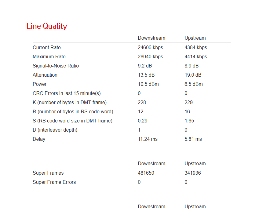

Αποφάσισα από το δωμάτιο μου ως τον κατανεμητή πολυκατοικίας  να βάλω UTP-cat6  με  scrotchlok σε ένα σημείο  απευθείας στην οριολωριδα  αποτελέσματα 24 down 5 up.
Δεν ειμαι ειδικος , αλλα line attenuation 23.7 σημαινει οτι η καμπινα/ΑΚ ειναι σε αλλο Τ.Κ. απο σενα , επιεικως :) Ο ΟΤΕ κανει την μαγκια στις adsl , να τις βαζει σε vdsl γραμμη και να τις περιοριζει στα 27/2.5 . Μηπως να εκανες κατι τετοιο ? Τουλαχιστον να πληρωνεις adsl 24 και να εχεις adsl 24.
Δεδομενων των συνθηκων που περιγραφεις , δεν ξερω αν μπορεις να κανεις κατι καλυτερο...
Εχτές δοκίμασα κι με άλλο router  me to Vodafone h3001102716819_meroutertisvodafone.png.a0ac873d50296a2ec1c904c6a3c348da.png
δεν γνωριζω. πως μπορω να το γνωριζω αν οντος το καναν  ?

Οτι το κανει , ειναι σιγουρο και δεδομενο. Το εχω δει στην γραμμη των γονιων μου. Αν μπορει να το κανει στην περιπτωση σου , δεν ξερω. Υποθετω πως ναι.
Αν δεις καλυτερες ταχυτητες με ΟΤΕ δεν ξερω . Ιδιος χαλκος ερχεται στο σπιτι σου απο οποια εταιρια και αν παρεις γραμμη... αν αυτος ο χαλκος ειναι κακης ποιοτητας και πολλα μετρα , κανενας παροχος δεν μπορει να το αλλαξει.
Τι να σου πω... δοκιμασε και ΟΤΕ , δεν χανεις κατι...
O OTE το κάνει μόνο σε δικούς του πελάτες και αποκλειστικά από δικές του καμπίνες. Ποτέ από DSLAM άλλου παρόχου, όπως στην περίπτωση του φίλου που αναφέρει ότι η καμπίνα είναι της Vodafone.
