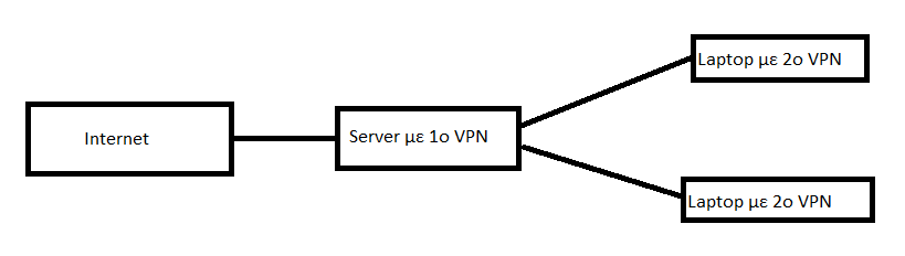

firegarden Δημοσ. 6 Σεπτεμβρίου 2021 Δημοσ. 6 Σεπτεμβρίου 2021 Kαλησπερα. Θα ηθελα να μαθω αν ειναι εφικτη η χρηση VPN over VPN. Εχω 2 εταιρικα laptop που το καθενα χρησιμοποιει το δικο του εταιρικο VPN. Αυτα τα 2 laptop θα ειναι στην Ελλαδα αλλα θα πρεπει να φαινονται οτι βρισκονται πχ στη Γερμανια για 1-2 μηνες. Ξερω οτι θα μπορουσα να εγκαταστησω VPN στο router αλλα δυστυχως αυτο δεν ειναι δυνατο. Υπαρχει καποιος αλλος τροπος πχ να δημιουργησω εναν server που να δινει ιντερνετ στα 2 λαπτοπ και να εγκαταστησω εκει το 1ο vpn?
gapito Δημοσ. 8 Σεπτεμβρίου 2021 Δημοσ. 8 Σεπτεμβρίου 2021 πάρε ενα pi4 και στήσε πάνω οτι θες. αλλιώς μπορείς με λίγο διαβασμα να δημιουργήσεις ενα virtual router σε ενα vm το οποίο θα ειναι συνδεδεμένο στο vpn και όλα θα δρομολογούνται απο αυτό. τέλος πιο εύκολα, στήνεις ενα open-wrt/dd-wrt στο router και το κανεις vpn client.
eliasbats Δημοσ. 8 Σεπτεμβρίου 2021 Δημοσ. 8 Σεπτεμβρίου 2021 (επεξεργασμένο) αρχικά μπορείς να δοκιμάσεις πολύ γρήγορα με ένα VPN trial subscription (π.χ. expressVPN) το οποίο μπορεί δώσει στα λάπτοπ να φαίνονται με Γερμανική IP. Αν δουλεύει μετά και το εταιρικό VPN και το UX είναι υποφερτό τότε είσαι εντάξει. Αν δεν θέλεις να πληρώσεις τα 10-12 ευρώ το μήνα του ExpressVPN τότε η φθηνότερη λύση είναι να στήσεις τον 1ο VPN server σε ένα φθηνό γερμανικό VPS (hetzner, contabo, etc.) όπου μπορείς να πέσεις έως και στο 3-4€/μήνα και να κάνεις από εκεί τη δουλειά σου. Αλλα υπόψιν ότι αν μπει κάποιος στη διαδικασία να ψάξει από τί IP έρχεσαι, π.χ. ποια χώρα, αυτομάτως θα βρει και ότι έρχεισαι από VPN υπηρεσία ή από hosting/cloud εταιρεία, και αυτό θα εγείρει επίσης υποψίες (αν σε ενδιαφέρει κάτι τέτοιο, αλλιώς αγνόησέ το το σχόλιο). Επεξ/σία 8 Σεπτεμβρίου 2021 από eliasbats
