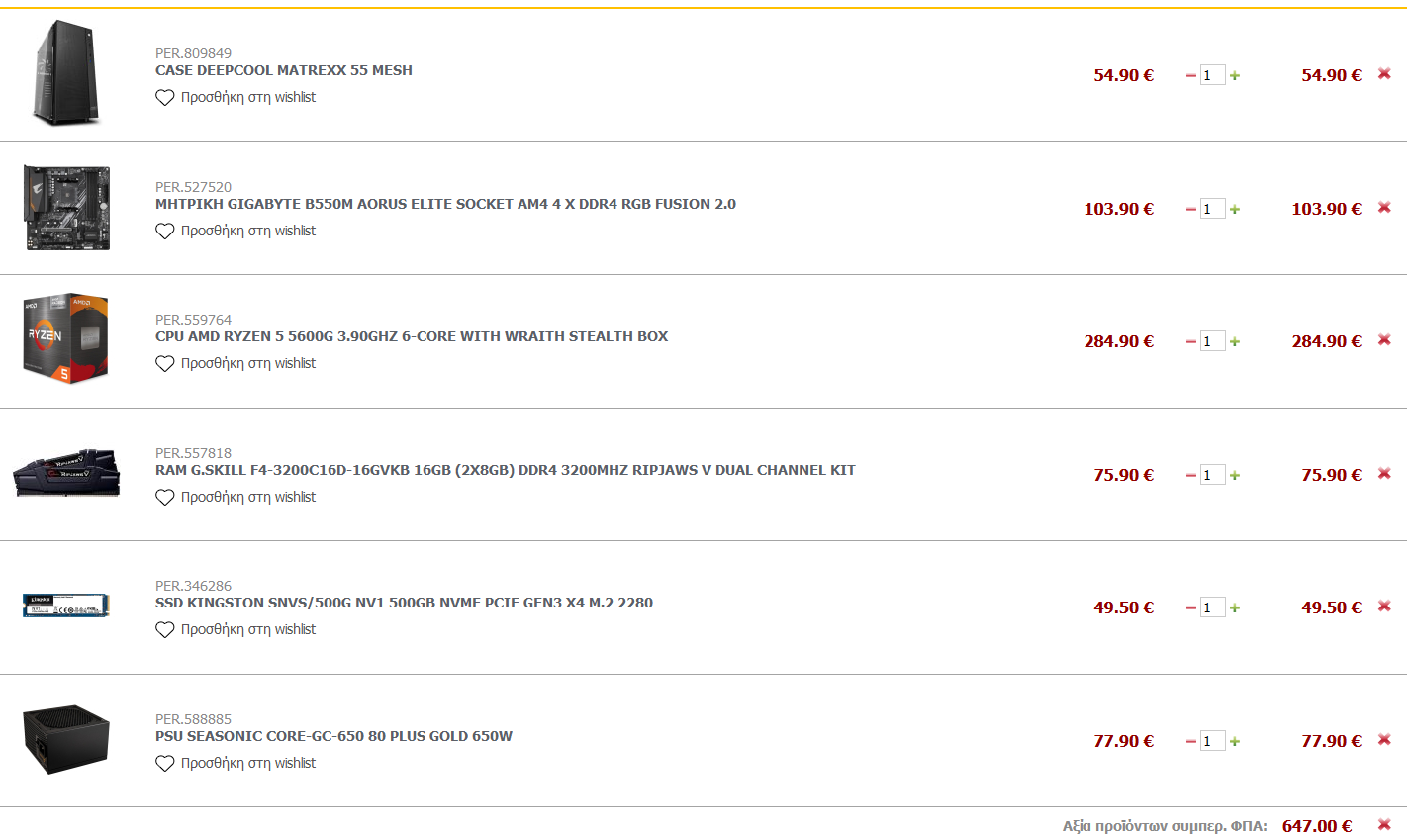

nickol-us Δημοσ. 5 Σεπτεμβρίου 2021 Δημοσ. 5 Σεπτεμβρίου 2021 Αφού είσαι βόρεια... vision studio μια πρόταση, έχει γενικά καλές τιμές και κάνει συναρμολόγηση. Η παρακάτω πρόταση είναι αρκετά vfm. Intel 10400f με μητρική b560 για να μπορείς να τρέχεις τις μνήμες σε ψηλή συχνότητα που βοηθάει τα παιχνίδια. Case - Zalman T7 Psu Seasonic 550 Msi b560 A Pro I5 10400f G.Skill Sniper X 16gb (2x8) 3000mhz Nvme Kingston 500gb To παραπάνω σύστημα δεν έχει ενσωματωμένα γραφικά και χρειάζεται κάρτα γραφικών. Εφόσον τα έχω υπολογίσει σωστά το Build βγαίνει κάτι ελάχιστα λιγότερο από 500ευρώ και σου μένουν 200 ευρώ να βάλεις μια καρτούλα. Αυτές τις μέρες ίσως βρεις άμεσα διαθέσιμη μια 1050 ti σε αυτά τα χρήματα ή μετά αν σε ενδιαφέρει να "ρισκάρεις" με κάποια μεταχειρισμένη. Μπορείς βέβαια να βάλεις κάποια Gt 1030 (ddr5) στα 100 ευρώ περίπου, να κάνεις μερικό gaming σε low settings και όταν βρεις ευκαιρία να βάλεις κάποια καλύτερη κάρτα. 10400f + gt 1030 10400f + 1050 ti Επόμενη επιλογή να βάλεις κάποιον καλύτερο επεξεργαστή με ενσωματωμένα γραφικά όπως ο 5600g. Σε αυτή την περίπτωση θα "πέσεις" σε γραφικά χαμηλότερα από την Gt 1030 αλλά θα έχεις πιο σοβαρό cpu για αναβάθμιση με κάρτα γραφικών στο μέλλον. Σου έκανα μια σύνθεση από e-shop να πάρεις περίπου μια εικόνα. 5600g gaming test Άλλη λύση να πάρεις κάποιο έτοιμο build σαν και αυτό που έδειξες. Σε αυτή την περίπτωση, έχεις σχετικά καλές επιδόσεις άμεσα όμως συνήθως για να κρατήσουν το κόστος "χαμηλά" βάζουν χαμηλής ποιότητας parts. Κακή μητρική, κακό τροφοδοτικό ή και μνήμες είναι μερικά από αυτά. Επίσης βάζουν μικρό ssd (sata και οχι nvme που έχει καλύτερες ταχύτητες) και τα 8gb ram που βάζουν δεν φτάνουν, οπότε θα πρέπει να υπολογίζεις οτι χρειάζεσαι ακόμη 40 περίπου για να το πας στα 16gb. 2600 + 1650 Φυσικά όλα τα παραπάνω παραμετροποιούνται στο έπακρων. Κουτί, τροφοδοτικόν μνήμες είναι ανάλογα τι πετυχαίνεις καλύτερο σε κάθε κατάστημα. Το καλύτερο πιθανό σενάριο είναι να πάρεις κομμάτι - κομμάτι και να κάνεις εσύ την σύνθεση. Συνήθως εκεί χάνεις χρήματα σε μεταφορικά. 1

Racket Δημοσ. 6 Σεπτεμβρίου 2021 Μέλος Δημοσ. 6 Σεπτεμβρίου 2021 3 ώρες πριν, nickol-us είπε Αφού είσαι βόρεια... vision studio μια πρόταση, έχει γενικά καλές τιμές και κάνει συναρμολόγηση. Η παρακάτω πρόταση είναι αρκετά vfm. Intel 10400f με μητρική b560 για να μπορείς να τρέχεις τις μνήμες σε ψηλή συχνότητα που βοηθάει τα παιχνίδια. Case - Zalman T7 Psu Seasonic 550 Msi b560 A Pro I5 10400f G.Skill Sniper X 16gb (2x8) 3000mhz Nvme Kingston 500gb To παραπάνω σύστημα δεν έχει ενσωματωμένα γραφικά και χρειάζεται κάρτα γραφικών. Εφόσον τα έχω υπολογίσει σωστά το Build βγαίνει κάτι ελάχιστα λιγότερο από 500ευρώ και σου μένουν 200 ευρώ να βάλεις μια καρτούλα. Αυτές τις μέρες ίσως βρεις άμεσα διαθέσιμη μια 1050 ti σε αυτά τα χρήματα ή μετά αν σε ενδιαφέρει να "ρισκάρεις" με κάποια μεταχειρισμένη. Μπορείς βέβαια να βάλεις κάποια Gt 1030 (ddr5) στα 100 ευρώ περίπου, να κάνεις μερικό gaming σε low settings και όταν βρεις ευκαιρία να βάλεις κάποια καλύτερη κάρτα. 10400f + gt 1030 10400f + 1050 ti Επόμενη επιλογή να βάλεις κάποιον καλύτερο επεξεργαστή με ενσωματωμένα γραφικά όπως ο 5600g. Σε αυτή την περίπτωση θα "πέσεις" σε γραφικά χαμηλότερα από την Gt 1030 αλλά θα έχεις πιο σοβαρό cpu για αναβάθμιση με κάρτα γραφικών στο μέλλον. Σου έκανα μια σύνθεση από e-shop να πάρεις περίπου μια εικόνα. 5600g gaming test Άλλη λύση να πάρεις κάποιο έτοιμο build σαν και αυτό που έδειξες. Σε αυτή την περίπτωση, έχεις σχετικά καλές επιδόσεις άμεσα όμως συνήθως για να κρατήσουν το κόστος "χαμηλά" βάζουν χαμηλής ποιότητας parts. Κακή μητρική, κακό τροφοδοτικό ή και μνήμες είναι μερικά από αυτά. Επίσης βάζουν μικρό ssd (sata και οχι nvme που έχει καλύτερες ταχύτητες) και τα 8gb ram που βάζουν δεν φτάνουν, οπότε θα πρέπει να υπολογίζεις οτι χρειάζεσαι ακόμη 40 περίπου για να το πας στα 16gb. 2600 + 1650 Φυσικά όλα τα παραπάνω παραμετροποιούνται στο έπακρων. Κουτί, τροφοδοτικόν μνήμες είναι ανάλογα τι πετυχαίνεις καλύτερο σε κάθε κατάστημα. Το καλύτερο πιθανό σενάριο είναι να πάρεις κομμάτι - κομμάτι και να κάνεις εσύ την σύνθεση. Συνήθως εκεί χάνεις χρήματα σε μεταφορικά. Ευχαριστώ πολύ για τον χρονο σου nickol-us!!! Χωρις να ξερω πολλα το build με τν 5600g ακούγεται καλυτερο απο τα υπόλοιπα..εχεις να προτείνεις καποια οθονη, ποντίκι και πληκτρολόγιο στα 200 περίπου ολα μαζι; Ευχαριστώ κ πάλι 🙂✌️
Racket Δημοσ. 6 Σεπτεμβρίου 2021 Μέλος Δημοσ. 6 Σεπτεμβρίου 2021 10 ώρες πριν, Racket είπε Ευχαριστώ πολύ για τον χρονο σου nickol-us!!! Χωρις να ξερω πολλα το build με τν 5600g ακούγεται καλυτερο απο τα υπόλοιπα..εχεις να προτείνεις καποια οθονη, ποντίκι και πληκτρολόγιο στα 200 περίπου ολα μαζι; Ευχαριστώ κ πάλι 🙂✌️ 14 ώρες πριν, nickol-us είπε Αφού είσαι βόρεια... vision studio μια πρόταση, έχει γενικά καλές τιμές και κάνει συναρμολόγηση. Η παρακάτω πρόταση είναι αρκετά vfm. Intel 10400f με μητρική b560 για να μπορείς να τρέχεις τις μνήμες σε ψηλή συχνότητα που βοηθάει τα παιχνίδια. Case - Zalman T7 Psu Seasonic 550 Msi b560 A Pro I5 10400f G.Skill Sniper X 16gb (2x8) 3000mhz Nvme Kingston 500gb To παραπάνω σύστημα δεν έχει ενσωματωμένα γραφικά και χρειάζεται κάρτα γραφικών. Εφόσον τα έχω υπολογίσει σωστά το Build βγαίνει κάτι ελάχιστα λιγότερο από 500ευρώ και σου μένουν 200 ευρώ να βάλεις μια καρτούλα. Αυτές τις μέρες ίσως βρεις άμεσα διαθέσιμη μια 1050 ti σε αυτά τα χρήματα ή μετά αν σε ενδιαφέρει να "ρισκάρεις" με κάποια μεταχειρισμένη. Μπορείς βέβαια να βάλεις κάποια Gt 1030 (ddr5) στα 100 ευρώ περίπου, να κάνεις μερικό gaming σε low settings και όταν βρεις ευκαιρία να βάλεις κάποια καλύτερη κάρτα. 10400f + gt 1030 10400f + 1050 ti Επόμενη επιλογή να βάλεις κάποιον καλύτερο επεξεργαστή με ενσωματωμένα γραφικά όπως ο 5600g. Σε αυτή την περίπτωση θα "πέσεις" σε γραφικά χαμηλότερα από την Gt 1030 αλλά θα έχεις πιο σοβαρό cpu για αναβάθμιση με κάρτα γραφικών στο μέλλον. Σου έκανα μια σύνθεση από e-shop να πάρεις περίπου μια εικόνα. 5600g gaming test Άλλη λύση να πάρεις κάποιο έτοιμο build σαν και αυτό που έδειξες. Σε αυτή την περίπτωση, έχεις σχετικά καλές επιδόσεις άμεσα όμως συνήθως για να κρατήσουν το κόστος "χαμηλά" βάζουν χαμηλής ποιότητας parts. Κακή μητρική, κακό τροφοδοτικό ή και μνήμες είναι μερικά από αυτά. Επίσης βάζουν μικρό ssd (sata και οχι nvme που έχει καλύτερες ταχύτητες) και τα 8gb ram που βάζουν δεν φτάνουν, οπότε θα πρέπει να υπολογίζεις οτι χρειάζεσαι ακόμη 40 περίπου για να το πας στα 16gb. 2600 + 1650 Φυσικά όλα τα παραπάνω παραμετροποιούνται στο έπακρων. Κουτί, τροφοδοτικόν μνήμες είναι ανάλογα τι πετυχαίνεις καλύτερο σε κάθε κατάστημα. Το καλύτερο πιθανό σενάριο είναι να πάρεις κομμάτι - κομμάτι και να κάνεις εσύ την σύνθεση. Συνήθως εκεί χάνεις χρήματα σε μεταφορικά. Βλέπω αυτο εδω το βίντεο αλλα εχει κανει καποιο boost αυτος εδω..πως θα μαθω με τι fps θα παιζω με το build (stock) που μου προτείνεις (ryzen 5 5600g)
