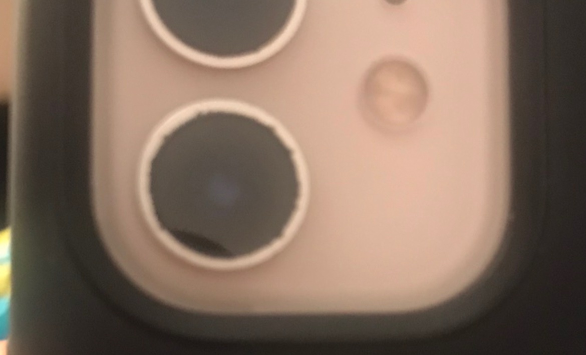

Δεν μπορώ να καταλάβω γιατί με θήκη Apple που υποτίθεται δεν ακουμπά η κάμερα κάτω και με πολύ προσοχή στο κινητο ξέβαψε το πλαίσιο σε συσκευή 6-7 μηνών . Τι να κάνω με εκνευρίζει να το βλέπω έτσι . (Sorry για την θολή φωτό ) . iPhone 12 .
Κλασσικο θέμα των αιφον. Το έχω παρατηρήσει σε μοντέλα όπως το 7 και άνω που έκοψαν το ατσάλινο πλαίσιο γύρω από την κάμερα (εκτός από τα προ). Συνήθως γίνεται λόγω κακής θήκης, όμως εσυ είχες την αυθεντική όποτε ίσως έγινε από τσέπη μαζί με κλειδιά, χρήματα κλπ. Μπορεί να γίνει και από μικροσκουπιδακια μέσα σε τσέπη κλπ. Από μόνο του δεν γίνεται πάντως δλδ πχ δεν έγινε από υγρασία. Δεν μπορείς να κανεις κάτι για αυτό τώρα, για να φτιαχτεί πρέπει να αλλαχτεί ολόκληρη η πλάτη μαζί με το πλαϊνό, μιλάμε για κόστος 100-200€ σε μη εξουσιοδοτημένο. Αν πας σε εξουσιοδοτημένο θα θέλουν 500αρι για πλήρη αντικατάσταση του κινητού. Κανε έναν μικρο καθαρισμό με μια οδοντόβουρτσα χωρίς κάποιο υγρό πάνω, να φύγουν τυχον βρωμιές γύρω από το σημείο να δεις πιο καθαρά την ζημιά. Τσέκαρε και την θύρα φόρτισης μέσα με έναν φακό μήπως έχει χνούδια, είναι σημάδι ότι το τηλέφωνο παίρνει χνουδια από τις τσέπες και θα σου λυθεί η απορία.
