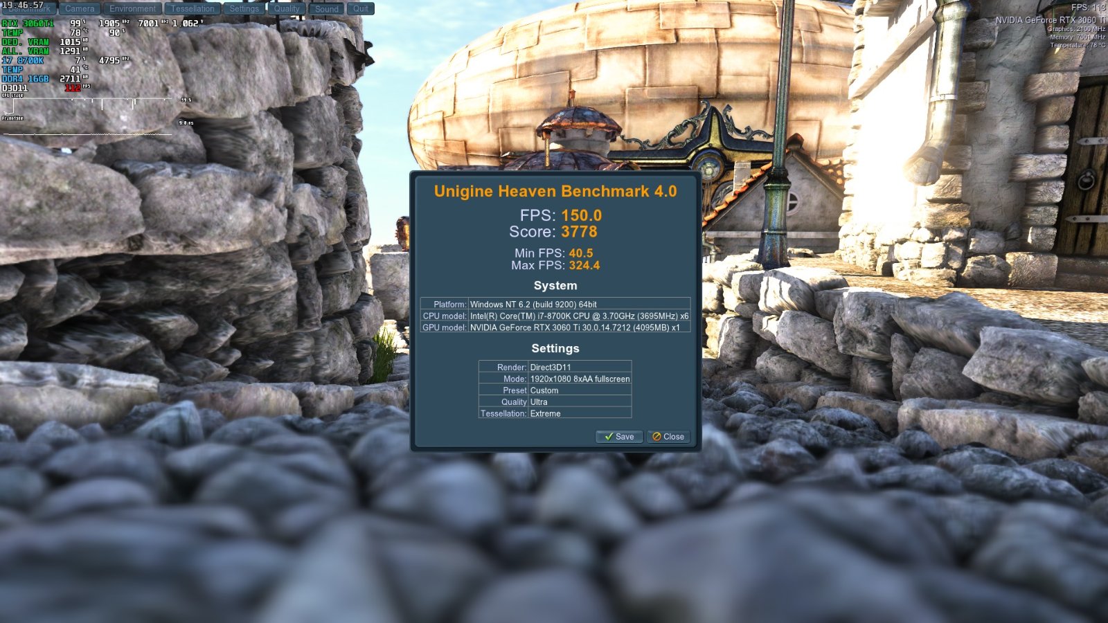

7nisiotis Δημοσ. 26 Σεπτεμβρίου 2021 Μέλος Δημοσ. 26 Σεπτεμβρίου 2021 Unigine Heaven - stock gpu - Τσίριγμα μόνο προς το τέλος του benchmark ( scenes 19 > )
SabotazNic Δημοσ. 26 Σεπτεμβρίου 2021 Δημοσ. 26 Σεπτεμβρίου 2021 Στις 3/9/2021 στις 3:15 ΜΜ, 7nisiotis είπε Έτρεξα χθες Unigine Heaven / Superposition / 3D Mark timespy. και τα πέρασε - θα τα τρέξω πάλι & θα καταγράφω τις τάσεις. Ιδανικα να τρεχεις furmark και πχ κανα Intelburntest συγχρονως για τασεις και καταναλωση συστηματος. Τα 3 παραπανω δεν pushαρουν και cpu και gpu την ιδια στιγμη 1
alexcrx Δημοσ. 26 Σεπτεμβρίου 2021 Δημοσ. 26 Σεπτεμβρίου 2021 τρεξε αυτο........ https://www.cpuid.com/softwares/powermax.html στρεσαρει και cpu και gpu
