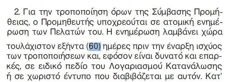

Για την ρήτρα, κανονικά δεν πρέπει να μην την χρεωθω εφόσον δεν ενημερώθηκα εγκαίρως?
σύμφωνα με τον κώδικα ηλεκτρικής ενέργειας , για αλλαγές στους γενικούς όρους (αλλαγή γενικών όρων ήταν η κατάργηση της ρήτρας CO2 και αντικατάστασή της με τη ρήτρα αναπροσαρμογής) , ο προμηθευτής οφείλει να ενημερώσει τον καταναλωτή 60 μέρες πριν
Άρθρο 30 Τροποποίηση όρων Σύμβασης Προμήθειας
απλά ζητάς την εφαρμογή της ρήτρας μετά τις 60 μέρες διότι για προσωπικούς λόγους δεν είχες τον χρόνο να κάνεις τις απαραίτητες ενέργειες
φυσικά επισυνάπτεις και τους λογαριασμούς για να αποδείξεις οτι δεν υπήρχε ενημέρωση πιο μπροστά

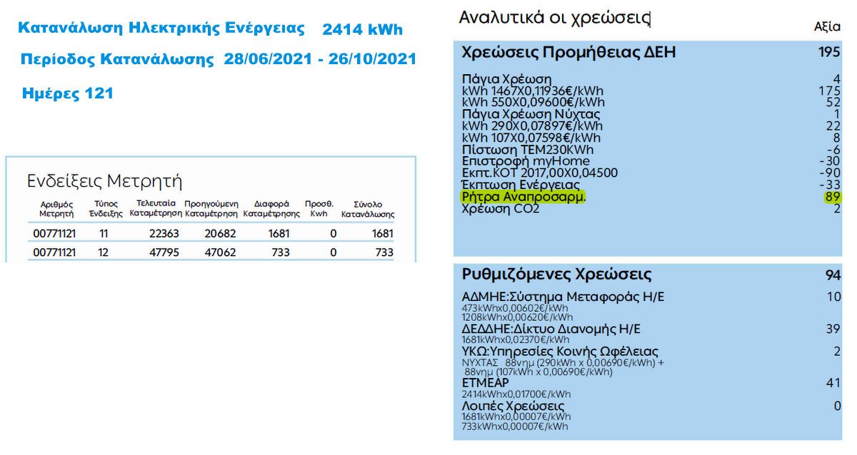

30/6 εκδοθηκε ο λογαριασμος με την πρωτη ειδοποιηση ρητρας απο 5/8
άρα απο Σεπτέμβρη πρέπει να περιλαμβάνει ρήτρα και όχι 5/8

Το βαζω και εδω για να εχουν ροη οσοι διαβαζουν και μετα απο την πληροφορια κορακα,καταγγελια στην ΡΑΕ, αρα θα παρω πισω τα μισα της ρητρας και το αλλο κομματι κατα το ημισυ μιας και ειχα ηδη φυγει για myhome online...
Οι ρητρες ζουν αναμεσα μας...η απαντηση στον τιτλο του θεματος ειναι πως για εναλλακτικο παροχο αντι ΔΕΗ,διαλεγουμε μονο ΔΕΗ myHome online για ΚΟΤ εχοντες και επιπροσθετα ΔΕΗ myHome Enter/plus για μη ΚΟΤες.
Προσωπικα,αργησα (αν και @korakios κορακιασε η γλωσσα του)να κανω την μετακομιση απο το Γ1Ν1...εξ ου και η ρητρα,πρωτη και τελευταια(ελπιζω να μην καταρευσουν ολα και γινει μονιμη!)

Ο νόμος λέει ότι οι τροποποιήσεις μπαίνουν σε εφαρμογή 60 μέρες μετά την ειδοποίηση, δηλαδή 29/8.
Μπορείς να διεκδικήσεις πίσω τη ρήτρα από 5/8 ως και 28/8. Σου χρωστάνε δηλαδή 24 μέρες.

@ekrepali@korakiosOυσιαστικα, τα 89 ευρω ειναι για το διαστημα 5/8 εως 22/9 ( που εφυγα για MyHome online) αρα 47 ημερες(περιπου)  και θα πρεπει να περιοριστει στο διαστημα απο 29/8 εως 22/9 αρα 23 μερες(περιπου),χονδρικα τα μισα πισω.Λαθος η σωστο?
Επεξ/σία από Specs
19 λεπτά πριν, Specs είπε
Έχεις δίκιο έκανα λάθος στον υπολογισμό.
Τα 89 ευρώ που χρεώθηκες είναι για διάστημα 47 ημερών.
Για το διάστημα 5/8 ως 29/8 δεν έπρεπε να χρεωθείς ρήτρα γιατί δεν είχαν περάσει οι 60 μέρες απ'την ειδοποίηση (Κώδικας Προμήθειας, Άρθρο 30, παράγραφος 2).
Άρα σου χρωστάνε: 24*89/47 = 45.44ευρώ + ΦΠΑ
