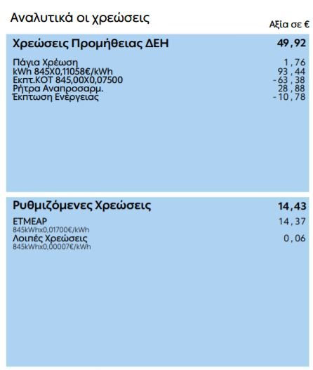

Μου ήρθε ο πρώτος λογαριασμός με ρήτρα. Έχω ΚΟΤ Α. Η περίοδος είναι 20/5 - 21/9. Η ρήτρα της δεη ενεργοποιήθηκε λένε 5 Αυγούστου. Αυτό σημαίνει πως από κει και μετά θα χρεωθούμε ρήτρα; Το ρωτάω γιατί από 6/8 ως 16/9 είχα κατεβάσει τον γενικό γιατί έλειπα. Τελικά χρεώθηκα 28,88€ ρήτρα.
Κάτι άλλο που δεν καταλαβαίνω είναι πώς γίνεται να έκαψα τις ίδιες κιλοβατώρες με πέρυσι το καλοκαίρι που ήμουν μόνιμα εδώ, ενώ φέτος από τους 4 μήνες του εκκαθαριστικού, εγώ έλειπα 1μιση μήνα. Ίδια κατανάλωση με πέρυσι άντε λίγο παραπάνω κλιματιστικό τον Ιούλιο που είχε καύσωνα.
1 λεπτό πριν, Con_stant1ne είπε
ναι , έχει μήνες πριν προειδοποίηση
2 λεπτά πριν, Con_stant1ne είπε
ναι ,γιαυτό άλλαξε στο online
είχαν πει οτι θα υπήρχε κρατική επιδότηση 0,03€/kw με γνωστά όρια,  που θα περιλαμβάνει κατανάλωση  απο 1/9 , ίσως εφαρμοστεί στον επόμενο αναδρομικά
5 λεπτά πριν, Con_stant1ne είπε
δεν το ξέρει ο ΔΕΔΔΗΕ , απλά βλέπει το μετρητή και ο πάροχος εφαρμόζει αναλογικά τις κιλοβατώρες

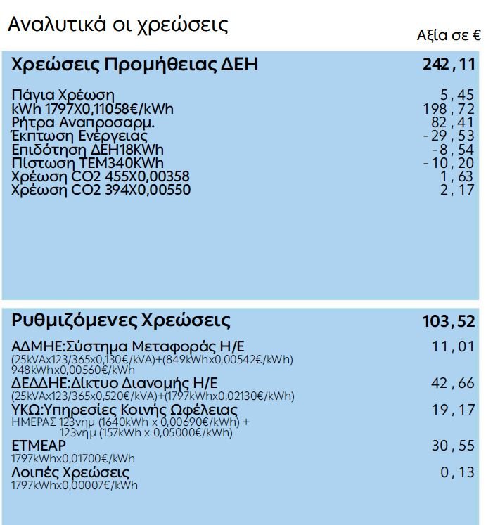

μου ηρθε ρητρα αναπροσαρμογης 130κατι ευρω. τι φαση? αξιζει να παω σε online?
αν έχεις ημερήσιο κάνε χρέωση ενέργειας ΔΕΗ , διά συνολικές κιλοβατώρες και δες τελική τιμή κιλοβατώρας

1 ώρα πριν, ekrepali είπε
Αν καταφέρεις να κάνεις ebill, τους βάζεις στο Enter και ξεμπερδεύεις.
Χωρις ρητρα? δηλ. αν βαλω το enter θα ειμαι μειον 82ευρω? (τωρα εχουν το κλασσικο της ΔΕΗ)
Οnline και Enter δεν έχουν ρήτρα αναπροσαρμογής.
Τo online συνδιάζεται με ΚΟΤ, το enter όχι.
Το online έχει υποχρεωτική πάγια εντολή (αν και μπορείτε να πληρώνετε νωρίτερα για να μη τραβάει λεφτά στη λήξη).
Τo enter δε ξέρω αν έχει μηδενική εγγύηση ή αν είναι 60ευρώ?
To enrter δε ξέρω αν έχει ηλεκτρονική αποστολή λογαριασμού ή αν έχει και έντυπη.
Γλυτώνετε όλη τη ρήτρα αναπροσαρμογής, χάνετε την έκπτωση ενέργειας 30%.
Κατά πάσα πιθανότητα χάνετε την έκτακτη επιδότηση που θα είναι μόνο για κυμαινόμενα τιμολόγια, εκτός κι αν δωθεί και στα σταθερά τιμολόγια (δεν έχει εκδωθεί ΚΥΑ).
Ακόμα κι έτσι, πάλι συμφέρουν το Enter / Οnline έναντι του Γ1.
Νυχτερινό μετρητή να βάλετε για να έχετε νυχτερινή χρέωση προμήθεις και να γλυτώνετε αδμηε/δεδδηε για τη νυχτερινή κατανάλωση. Αίτηση στον ΔΕΔΔΗΕ 40 ευρώ. Για να βάλετε νυχτερινό μετρητή πρέπει να μην έχει λήξει το πιστοποιητικό ΥΔΕ, διαφορετικά υπολογίστε επιπλέον κάνα 70άρι.
