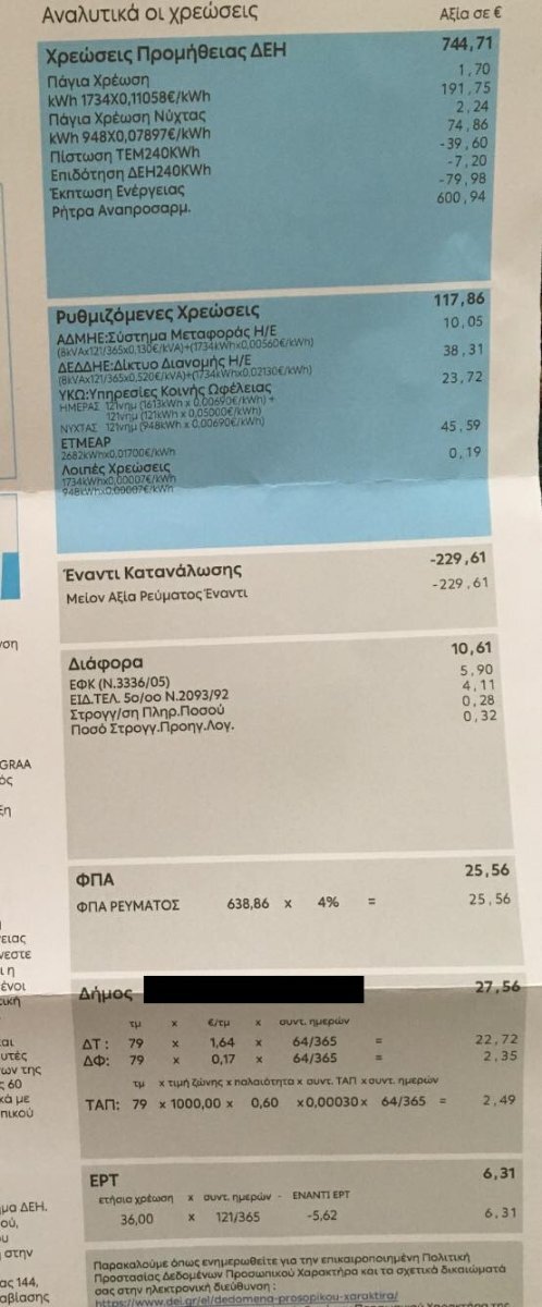

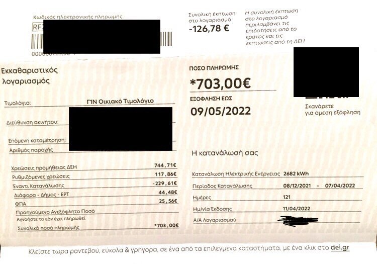

Καλησπέρα σας,
Ήρθε εκκαθαριστικός λογαριασμός-σταύρωμα Μ. Πέμπτη 703€. Να σημειώσω ότι ζω μόνη, λείπω τη μισή μέρα από το σπίτι, τρώω κυρίως στη φοιτητική λέσχη και έχω ηλιακό. Η βασική μεγάλη κατανάλωση που έκανα αυτό το διάστημα (Δεκέμβρης-Μάρτης) ήταν ένας θερμοπομπός 2200W (μέγιστη τιμή) τη νύχτα (+έχω νυχτερινό). Δεν μπορώ πραγματικά να καταλάβω πώς βγήκε αυτή η χρέωση και κυρίως τα 600€ της ρήτρας. Τέσσερα χρόνια σε αυτό το σπίτι μια φορά μόνο είχε έρθει λογαριασμός γύρω στα 360€ και τότε μάλιστα ήμασταν 2 άτομα. Δεν μπορώ να πληρώσω ένα τέτοιο ποσό. ΔΕΝ ΕΧΩ για να πληρώσω ένα τέτοιο ποσό και έχω πάθει απανωτές κρίσεις άγχους. Επίσης, σε λιγότερο από χρόνο ξενοικιάζω από αυτό το σπίτι λόγω ολοκλήρωσης σπουδών οπότε δεν ξέρω κατά πόσο είναι εφικτό να μπω σε κάποιο πρόγραμμα που λογικά θα είναι 12μηνο (;)
Δεν έχω την παραμικρή ιδέα για τεχνικά ζητήματα, μετρητές, κιλοβατώρες κλπ. Δεν χρειάστηκε ποτέ ως τώρα. Ένας νορμάλ λογαριασμός ερχόταν τόσα χρόνια, τον πλήρωνα και τέλος. Θα πάω από βδομάδα με τη μητέρα μου από τη ΔΕΗ (είναι στο όνομά της) μπας και βγάλουμε κάποια άκρη. Όποια πρόταση/βοήθεια/ιδέα μπορεί να έχετε για επόμενες κινήσεις, είναι καλοδεχούμενη. Συγγνώμη για το μίνι βιογραφικό κι αν έχω σπαμάρει, αγνοήστε το μήνυμα.

Καλησπέρα.. Δυστυχώς έχεις κάνει πολυ μεγάλη κατανάλωση ρευματος.. Και σε έχει πιασει τρομερά η ρήτρα αναπροσαρμογής..Πρόσεχε από εδώ και περα....Απλα θα ζητήσεις έναν διακανονισμό στον λογαριασμό σου....
23 λεπτά πριν, PB-gr είπε
για θερμοπομπό νορμάλ η χρέωση , πλέον πάει στην ανακύκλωση και πας με το φθηνότερο ac  inverter που υπάρχει (ίσχυε απο πάντα αυτό)
η ρήτρα σαν νούμερο δυστυχώς σωστή είναι

κάνεις αμφισβήτηση του λογαριασμού απαραίτητα ,ακολουθώντας τα βήματα ,ρωτάς ότι δεν καταλαβαίνεις
μια λύση είναι και να αλλάξετε το όνομα της παροχής σε άλλο ΑΦΜ (αν είναι εφικτό λόγω ενοικίου) , ο πάροχος φυσικά θα διεκδικήσει με νόμιμες διαδικασίες το ποσό ή μπαίνεις σε διακανονισμό αναγκαστικά

...και δυστυχώς, "Σταύρωση Χωρίς Ανάσταση"...Διότι είχες την "τύχη" του συνδυασμού διαφόρων γεγονότων :
1) Δεν πήρες χαμπάρι τί συμβαίνει "με το ρεύμα", από το καλοκαίρι του '21 (και ειδικά από την 5η Αυγούστου, που την στιγμή που η χώρα καιγότανε, η ΔΕΗ ενεργοποιούσε την περίφημη "ρήτρα αναπροσαρμογής", για να,,,αποτελειώσει ό,τι είχε απομείνει άκαυτο...).
2) Δεν πήρες χαμπάρι ότι είτε θα έπρεπε να μειώσεις δραματικά καταναλώσεις τον χειμώνα που θα ερχόταν (...τώρα, το "πώς", σηκώνει κουβέντα : ΙΣΩΣ έστω κάνοντας χρήση του κλιματιστικού ΑΝ υπάρχει τέτοιο και ΑΝ είναι τεχνολογίας inverter και όχι παμπάλαιο, αντί του ρημαδοθερμοπομπού που είναι ιδιαίτερα ενεργοβόρος όταν καίει στο φουλ και για πολλές ώρες), είτε μεταβαίνοντας σε κάποιο από τα σταθερά προγράμματα της ΔΕΗ (το ότι ήσουν/είσαι ΔΕΗ, είναι το μόνο θετικό της υπόθεσης, διότι από άλλο πάροχο η μετάβαση προς ΔΕΗ μπορεί να είναι και μανίκι και γενικά σε όλο αυτό το χάλι που ζούμε, η ΔΕΗ, ΕΙΝΑΙ το φθηνότερο/"ασφαλέστερο" καταφύγιο,,,,εκτός κι αν - όπως στην περίπτωσή σου παίζουν στραβές, που φυσικά θα είχαν τον ίδιο αντίκτυπο Ο,ΠΟΥ κι αν ήσουν...). Θα στεναχωρηθείς, αλλά αν είχες πάει ήδη από Αύγουστο, άντε στη χειρότερη από Οκτώβρη, και βία στην,,,χειροτερότερη μέχρι αρχές Δεκέμβρη σε σταθερό ΔΕΗ μέσω μάλιστα του ebill account σου, μερικά μόλις κλικς θα σου είχε "κοστίσει", και σήμερα ο λογαριασμός θα ήταν,,,500€ λιγότερο (...). Και στην,,,χειροτερότατη, θα ήταν 320. Δεν στα λέω για να "στρίψω το μαχαίρι", αλλά για να χωνέψεις καλά ότι από εδώ και πέρα πρέπει να παρακολουθείς το τί γίνεται στην ενέργεια, έστω μια στον μήνα, έστω μέσα από το παρόν φόρουμ, για να είσαι έτοιμη για όποιες αλλαγές στις κινήσεις σου...
3) Δεν πήρες επίσης χαμπάρι τον "ωραιότατο" κόφτη επιδοτήσεων που βάλανε από 1/1/22, και έκτοτε επιδοτούνται ΜΟΝΟ οι "κύριες κατοικίες" (όπως δηλώνονται στην φορολογική) και το ότι ήταν ο λογαριασμός (και μάλλον - και κυρίως - το μισθωτήριο) στο όνομά της, και φυσικά στην φορολογική έχει δηλωμένο το σπίτι που μένει ως κύρια κατοικία της, με αποτέλεσμα να μην έχεις πάρει τουλάχιστον τα άλλα 120 ως επιδότηση ("Πίστωση ΤΕΜ" στον λογαριασμό), που δόθηκαν...Απροπό, αν έχετε δικό σας λογιστή, καλύτερα ρωτήστε τον τί μπορείτε να κάνετε, καθώς προ μηνός ανακοινώθηκε ότι τα φοιτητικά σπίτια θα πάρουν αναδρομικά την επιδότηση που τυχόν χάσανε, αφού στην φορολογική του '22 προβούν στην όποια "διόρθωση" (με αστερίσκο αυτό, γιατί - ΑΝ όντως το εφαρμόσουν - μπορεί να εννοούν τις περιπτώσεις που απλώς δεν δηλώθηκε η σχετική "κύρια κατοικία" το '21, αλλά πχ ήταν το μισθωτήριο και ίσως και η παροχή στο δικό σου όνομα. Γενικά, ρωτήστε λογιστή πάντως, για πιο σίγουρα του αν θα διακιωθείτε τα αναδρομικά και τί πρέπει να κάνετε. Επίσης με τον λογιστή θα κανονίσετε ΚΑΙ το "από εδώ και πέρα", ΑΝ δεν προχωρήσεις σε μετάβαση σε σταθερό πρόγραμμα, αλλά παραμείνεις στο Γ1, ώστε να παίρνεις επιδότηση από εδώ και πέρα. Το οποίο σηκώνει κουβέντα, διότι έχασες ακόμη και την τελευταία περίπτωση "κάπως φθηνότερου σταθερού", διότι οι τιμές τους πάλι ανέβηκαν από 11/4. Και σημασία (για το σε τί πρόγραμμα θα πας) έχει πόση κατανάλωση θα έχεις από εδώ και πέρα, ως μ.ο./μήνα, όπως και το πότε ακριβώς υπολογίζεις να ασφήσεις το συγκεκριμένο σπίτι. Το να κάνεις "12μηνο συμβόλαιο" σε σταθερό, να μη σε πολυαπασχολεί πάντως, υπό την έννοια της δέσμευσης, καθώς εάν αποχωρήσεις πάνω στο 3μηνο, απλά θα πληρώσεις ποινή 60€, από το 3μηνο και 1 μέρα έως το 6μηνο 40€, και από τους 6 μήνες+1μέρα 20 (μετά το 9μηνο, δεν έχει ποινή) και όλο αυτό είναι το χαμηλότερο της αγοράς (...τί λέγαμε "ευτυχώς τουλαχιστον ήσουν ΔΕΗ"...; ). Σε άλλους, μπορεί και να πλήρωνες και 200άρι ακόμα, ακόμα και τον,,,,23ο μήνα σε πρόγραμμα...(χαλαρά μ.ο. πάνω από κατοστάρι πάντως, ακόμη και μετά από 1 χρόνο παραμονής).
...η γκαντεμιά σου δεν έχει τέλος, καθώς αν είχες ακόμη συγκάτοικο, τουλάχιστον θα μοιραζόσασταν (μάλλον) το καζίκι...Όσο για το "δεν έχω να πληρώσω το 700άρι", δυστυχώς να ξέρεις υπάρχει περίπτωση να σου κόψουν το ρεύμα (αν και η ΔΕΗ - να πάλι "τα καλά της" - αφήνει πιο λάσκα τις ειδοποιήσεις για διακοπή ηλεκτροδότησης, νομίζω είναι γύρω στο 400άρι με 500άρι, ανεξόφλητο, για να δώσει εντολή στον ΔΕΔΔΗΕ), άρα το νορμάλ που πρέπει να κάνετε είναι να πάτε σε κατάστημα ΔΕΗ που είπες με την μητέρα και να ζητήσετε επίσημα διακανονισμό (2-3 δόσεις θα τις κάνουν σίγουρα, κατ' ελάχιστο). Από εκεί και πέρα, έστω και μέσω διακανονισμού, θα πρέπει να εξοφληθεί το ποσό, διότι ή που θα το ενσωματώσουν στον λογαριασμό της μητέρας σου στο σπίτι της (αν έχει κι εκεί ΔΕΗ), ή που θα το πάνε δικαστικά (και αν έχει κάτι στο όνομά της, κινδυνεύει να το χάσει "για 700€"...). Ξαναλέω είναι θετικότατο το ότι είσαι έστω ΔΕΗ (οι άλλοι, οι "εναλλακτικοί", επειδή ΔΕΝ είναι "η ΔΕΗ" - με ό,τι αυτό συνεπάγεται με τις σχέσεις της με το κράτος, κι ας έχει πουληθεί το μεγαλύτερο μέρος της πλέον - δεν καταλαβαίνουν τίποτα και είτε "άμεσα" κόβουν ρεύμα, ή σε πάνε δικαστικά...), γιατί δεν έχεις να φοβάσαι τόσο όλα αυτά.
...θα πρέπει όμως, για να ανταπεξέρθετε στην οικονομική αιμορραγία του καζικιού (αφού υπάρχει στενότητα), να κάνετε κάποιες κινήσεις ώστε να "ισοφαρίσετε" (πέρα από το είτε να μπεις "στο σωστό πρόγραμμα" ή να δείτε αν μπορείτε να πάρετε αναδρομικά το 120άρι/να δηλωθεί το σπίτι ως κύρια κατοικία ΣΟΥ - υποθέτω ότι έως τώρα δηλωνόσουν ως φιλοξενούμενη στην μητέρα σου) : πχ ίσως μέχρι και να συζητήσετε να αφήσεις το σπίτι (εάν αυτό είναι εφικτό με τον ιδιοκτήτη) και να πετάγεσαι "μόνο για να δίνεις μαθήματα" ξερωγώ στην σχολή (η οποία βέβαια αν είναι στην άλλη άκρη της χώρας,,,,μάματα, διότι θα θέλει κέρατα σε,,,εισιτήρια.......). Ή έστω να μειώσεις "τραγικά" καταναλώσεις στο ρεύμα (κι ένας θεός ξέρει τί θα γίνει τον χειμώνα, αν είναι να παραμείνεις στο συγκεκριμένο σπίτι : η "λύση" του πχ να βάλεις κλιματιστικό, αν δεν υπάρχει ή είναι παλιό, σημαίνει ένα έξοδο ΤΟΥΛΑΧΙΣΤΟΝ 500άρικου - και λίγα λέω - και είναι ΚΑΙ η τοποθέτηση, όπως και η από-τοποθέτηση όταν φύγεις κλπκλπ, άρα δεν το βλέπω να συμφέρει ως επιλογή...Αν ήσουν αγόρι θα σου έλεγα να δεις την λύση-ανάγκης με σόμπα υγραερίου γεμισμένη από εσένα σε,,,βενζινάδικο με αέριο γαι αμάξια που βγαίνει μισοτιμή, αλλά υποθέτω ότι ως κοπέλα δεν παίζει για εσένα κάτι τέτοιο γιατί έχει μανούρα κλπκλπ....).
Βασικά, καταναλώσεις θα πρέπει ΟΥΤΩΣ ή άλλως να μειώσεις (να μην καίει ΤΙΠΟΤΑ "στον βρόντο", και ειδικά οι ενεργοβόρες συσκευές), καθώς το ζουμί είναι ότι έτσι απλά, από το καλοκαίρι το ρεύμα έχει γίνει πανάκριβο, ακόμη και στα σταθερά προγράμματα (μιλάμε στην καλύτερη για διπλασιασμό του κόστους, ή και τριπλασιασμό κτλ - ανάλογα την κατανάλωση κυρίως). Άρα όσο περισσότερο ξοδεύεις, τόσο χειρότερα. Είναι πες σαν να δεκπαλασιάστηκε η τιμή του ψωμιού, και πλέον είσαι αναγκασμένη να αγοράζεις λιγότερο...
Επίσης, όπως σου είπε ήδη ο Κοράκιος, ό,τι έγινε-έγινε : ΧΩΝΕΨΕ ΤΟ (...για το "700άρι" λέω), γύρνα σελίδα, και σκουμπώσου να κάνετε μαζί με την μητέρα τις καλύτερες δυνατές κινήσεις ώστε α) να το αποπληρώσετε (μάλλον ο διακανονισμός που λέγαμε) και β) να δείτε τί θα γίνει ΑΠΟ ΕΔΩ ΚΑΙ ΠΕΡΑ έστω, με υπολογισμό για βάθος χρόνου (κυρίως τον επικείμενο χειμώνα του '23). Τονίζω ότι εκεί που έχουν πάει πλέον οι τιμές των σταθερών ΚΑΙ της ΔΕΗ (...και παραμένουν οι φθηνότερες της αγοράς, στα σταθερά......), ΔΕΝ είναι πανάκεια : αν ξαναεκανες την ίδια κατανάλωση, με τις σημερινές τιμές, το "κόστος προμήθειας ρεύματος", δεν θα ήταν "750", αλλά "550".....(και αν έπαιρνες όλη την επιδότηση στο Γ1, 600)...Θα στο πω λοιπόν άκομψα, αλλά αυτά θέλουν μαχαίρι : οι "κρίσεις πανικού", όσο κι αν ΕΙΝΑΙ οργανικό ζήτημα, κι όχι "επειδή τις γουστάρεις", είναι,,,,πολυτέλεια, σε αυτά που ζούμε. Πείσε λοιπόν τον εαυτό σου να "σκληρύνει", όσο μπορείς, διότι δυστυχώς, όπως πάει ΓΕΝΙΚΑ το πράμμα,,,,,(και όχι μόνο "το ρεύμα" : ενδέχεται να περάσουμε όλοι, ακόμη δυσκολότερες καταστάσεις και με τα πάντα όλα).Τεσπα, εγώ για καλό σου το λέω, και παρ' το για καλό και ό,τι μπορέσεις, κάνε. "...When the goin' gets tough,,,,," είναι η φάση, κι όποιος μείνει πίσω,,,,,,,,,,,,,,,,,,,,,,κατάλαβες.

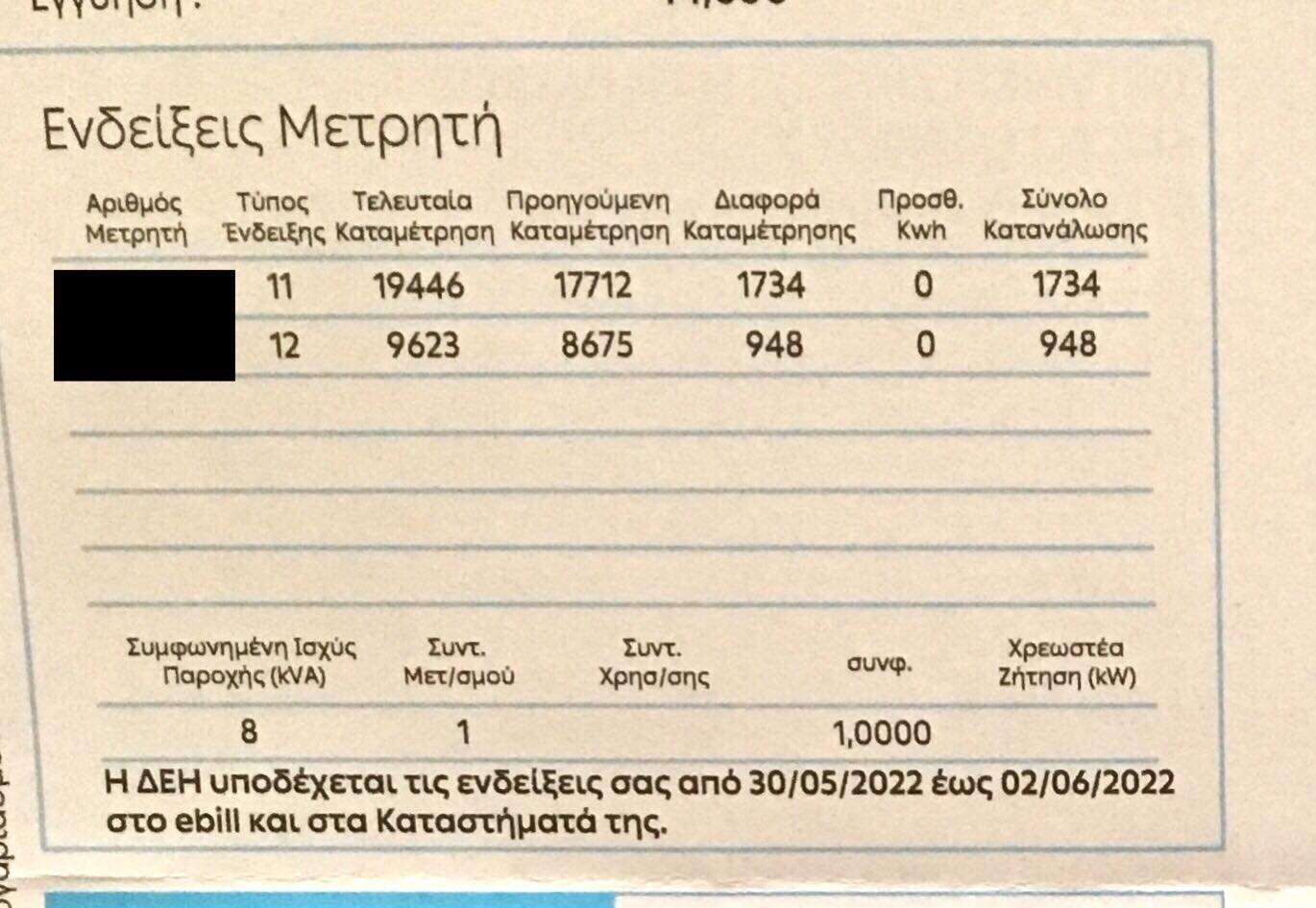

  στην αρχική τιμή Γ1 με 30% έκπτωσης και 5% συνέπειας 0,0735  μέρας και  0,0525 νύχτας προσθέτεις
Στις 21/4/2022 στις 9:11 ΜΜ, korakios είπε
(1,15*ΤΕΑ+11,5-50)/1000
ΤΕΑ κοιτάς ένα μήνα πριν την περίοδο κατανάλωσης του λογαριασμού σου (για τη ΔΕΗ) ,
πχ αν είναι απο 2/1/22 τότε βάζεις στο
https://www.enexgroup.gr/el/day-ahead-market-figures
απο 1/1/22
επειδή κολλά , επέλεξε πρώτα "last year" και μετά βάλε ημερομηνίες
και παίρνεις το "Average Price" σαν ΤΕΑ στον τύπο υπολογισμού
πολλαπλασιάζεις με τα kw που έκαψες
μετά αφαιρείς τις επιδοτήσεις του κάθε μήνα
