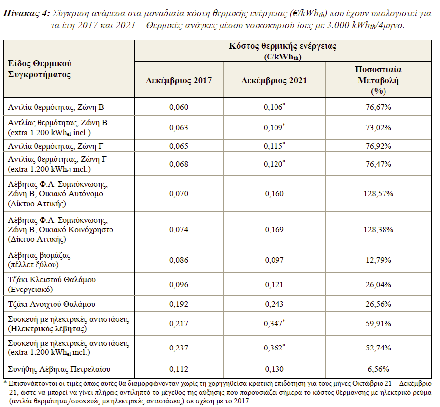

Η αύξηση των τιμών θα βγάλει εκτός προϋπολογισμού όσους επέλεξαν σύστημα θέρμανσης (κεντρική αντλία θερμότητας, κλιματιστικό) ή μετακίνησης (ηλεκτρικό αυτοκίνητο, ηλεκτρικό μηχανάκι).
Απ' ότι ακούγεται στους σταθμούς φόρτισης σε αυτοκινητόδρομο/εθνική οδό ήδη χρεώνεται με σχεδόν 0.65€/KWh.
Η αντλία θερμότητας ήταν η πιο οικονομική λύση τον Δεκέμβριο του  2017 με σχεδόν μισό κόστος (0.060 vs 0.112)  σε σχέση με λέβητα πετρελαίου.
Τον Δεκέμβριο του 2021 η διαφορά μειώθηκε σημαντικά (0.106 vs 0.130) και ενδεχομένως με τις τρέχουσες τιμές να είναι ίδιο το κόστος. Δηλαδή όσοι δώσανε 5.000€ ~ 10.000€ για αντλία θερμότητας με πλάνο απόσβεσης 5~8 έτη, με τις τωρινές τιμές δεν θα κάνουν ποτέ απόσβεση.

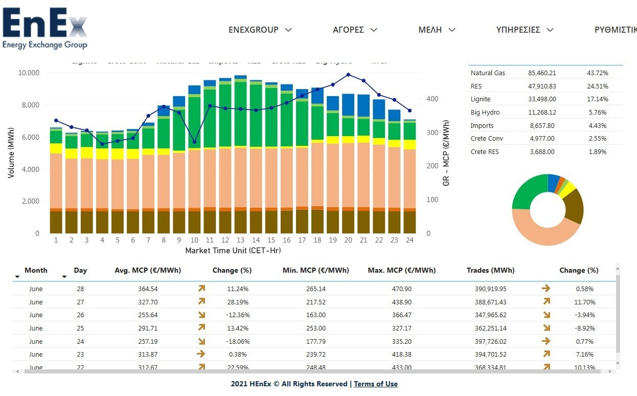

ΤΕΑ κοιτάς ένα μήνα πριν την περίοδο κατανάλωσης του λογαριασμού σου (για τη ΔΕΗ) ,
πχ αν είναι απο 2/1/22 τότε βάζεις στο
https://www.enexgroup.gr/el/day-ahead-market-figures
απο 1/1/22
επειδή κολλά , επέλεξε πρώτα "last year" και μετά βάλε ημερομηνίες
και παίρνεις το "Average Price" σαν ΤΕΑ στον τύπο υπολογισμού
