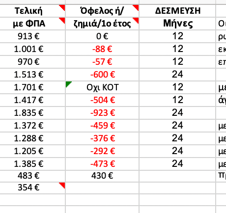

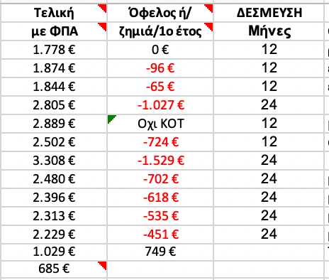

aplosxristis Δημοσ. 20 Μαρτίου 2022 Δημοσ. 20 Μαρτίου 2022 (επεξεργασμένο) 1 ώρα πριν, korakios είπε (1,15*MCP+11,5-50)/1000= το αποτέλεσμα το προσθέτεις στις αρχικές τιμές (πλέον με 30% έκπτωση και 5% συνέπεια) μερας 0,0735 και νύχτας 0,0525 δυστυχώς δε μπορώ να στο εξηγήσω πιο απλά , ότι κατάλαβες Οκ το υπολόγισα για MCP(Φεβρ.2022) 0,20497 + 0,0735 *0.7(έκπτωση) * 0.95(συνέπεια)= 0,2436 για ημέρας και 0,20497 + 0,0525 * 0.7(έκπτωση) * 0.95 (συνέπεια) = 0,2399 για νύχτας ενώ χωρίς ρήτρα είναι: 0,15596 €/kWh Άρα ξεκάθαρα συμφέρει το χωρίς ρήτρα.. Αναφορά σε κείμενο Για Γ1 δηλαδή , ναι μέχρι τέλος Μαρτίου ισχύει το κλασσικό <300kw/μήνα Άρα εγώ που είμαι >300 ακόμα και τους πιο "χαλαρούς" μήνες..πρέπει να πάω σε myhome Αναφορά σε κείμενο πρώτο εκκαθαριστικό μετά το καλοκαίρι ναι ρε συ..αυτό λέω..το εκκαθαριστικό μέσα Ιουλίου - με μέσα Νοεμβρίου που είχε ρήτρα ήταν 120 ευρώ (ρήτρα 88 ευρώ)... εγώ από που πρέπει να υποπτευθώ ότι όταν έρθει ο βαρύς χειμώνας...θα με πηδήξει η ρήτρα; Ωστόσο προσπαθώ να χρησιμοποιήσω το excel σου και συγχαρητήρια που το έφτιαξες.. Δεν καταλαβαίνω εδώ τι βάζω στα πορτοκαλί; edit: είναι για τα άλλα τετράμηνα..άρα αν τα βάλω 0..βλέπω τι θα πλήρωνα για το τρέχον 4μηνο; Πάντως μου έβγαλε αυτά: Από το οποίο όπως καταλαβαίνω το καλύτερο είναι το myhome online..και ο συνολικό λογαριασμός θα ερχόταν 234+232?. Στην καρτέλα με τη ρήτρα..κατάλαβα..ότι άκρη δεν βγαίνει.. Και αφού το συζητάμε..ένας φορέας που είναι τίμιος..θα δημοσιοποιούσαι και ανανέωνε ένα κομπιούτερ όπου θα έβγαιναν τα σωστά ποσά..να ξέρεις τι να πληρώσεις..όχι να γίνει γκουρού τον μαθηματικών..και της νομικής.. Τέλος..αξίζει (έστω και τώρα) να κάνω τη διαδικασια που αναφέρεις μέσω myRAE..υπάρχει κόσμος που έβγαλε άκρη; (έστω μια ανθρώπινη μείωση) Επεξ/σία 20 Μαρτίου 2022 από aplosxristis

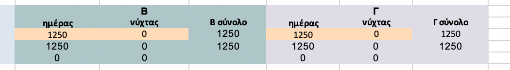

korakios Δημοσ. 20 Μαρτίου 2022 Δημοσ. 20 Μαρτίου 2022 23 λεπτά πριν, aplosxristis είπε Οκ το υπολόγισα για MCP(Φεβρ.2022) 0,20497 + 0,0735 *0.7(έκπτωση) * 0.95(συνέπεια)= 0,2436 για ημέρας δεν είναι 0,0735*0,7*0,95 αλλά 0,11 , το 0,0735 είναι το αποτέλεσμα 27 λεπτά πριν, aplosxristis είπε Άρα εγώ που είμαι >300 ακόμα και τους πιο "χαλαρούς" μήνες..πρέπει να πάω σε myhome ναι (με δεδομένα μέχρι σήμερα) 27 λεπτά πριν, aplosxristis είπε Δεν καταλαβαίνω εδώ τι βάζω στα πορτοκαλί; edit: είναι για τα άλλα τετράμηνα..άρα αν τα βάλω 0..βλέπω τι θα πλήρωνα για το τρέχον 4μηνο; όχι , αν θες να δεις ανα τετράμηνο βάλε ίδιες καταναλώσεις σε όλα τα τετράμηνα και κάνε αποτέλεσμα δια 3 υπόψιν στην τελική τιμή πλέον έχω και τυχών δώρα/εκπτώσεις 31 λεπτά πριν, aplosxristis είπε Από το οποίο όπως καταλαβαίνω το καλύτερο είναι το myhome online.. κάνε αυτό με τα τετράμηνα (ίδια και στα 3 και αποτέλεσμα δια 3) ,αν δεν έχεις στοιχεία και για τα 3 τετράμηνα ξεχωριστά 32 λεπτά πριν, aplosxristis είπε Στην καρτέλα με τη ρήτρα..κατάλαβα..ότι άκρη δεν βγαίνει.. πάλι καλά , οι περισσότεροι απλά βάζουν ετήσια κατανάλωση και κάνουν σύγκριση χωρίς να καταλαβαίνουν οτι επιδοτήσεις και χοντρική αλλάζει . Είναι μόνο για σύγκριση μεταξύ προγραμμάτων με ρήτρα 33 λεπτά πριν, aplosxristis είπε Και αφού το συζητάμε..ένας φορέας που είναι τίμιος..θα δημοσιοποιούσαι και ανανέωνε ένα κομπιούτερ όπου θα έβγαιναν τα σωστά ποσά..να ξέρεις τι να πληρώσεις..όχι να γίνει γκουρού τον μαθηματικών..και της νομικής.. υπάρχει το energycost της ΡΑΕ το οποίο όμως κατα καιρούς είχε προγράμματα που δεν ήταν ενημερωμένα ή καταργημένα και είχε και μια μεγάλη χοντράδα για ένα ευτυχώς σύντομο διάστημα . 35 λεπτά πριν, aplosxristis είπε Τέλος..αξίζει (έστω και τώρα) να κάνω τη διαδικασια που αναφέρεις μέσω myRAE..υπάρχει κόσμος που έβγαλε άκρη; (έστω μια ανθρώπινη μείωση) φαντάσου απο Σεπτέμβρη/Οκτώβρη που κάνανε κάποιοι , δεν έχουν πάρει κάποια απάντηση για το συγκεκριμένο θέμα ...
aplosxristis Δημοσ. 20 Μαρτίου 2022 Δημοσ. 20 Μαρτίου 2022 (επεξεργασμένο) Αρχικά σε ευχαριστώ πάρα πολύ για τις υπεραναλυτικές απαντήσεις.. Αναφορά σε κείμενο όχι , αν θες να δεις ανα τετράμηνο βάλε ίδιες καταναλώσεις σε όλα τα τετράμηνα και κάνε αποτέλεσμα δια 3 ok το έκανα..και ακόμα και αν στα άλλα τετράμηνα βάλω αυτό το τετράμηνο που είναι το πιο κοστοβόρο, βγαίνω σύνολο (με ρυθμιζόμενες) 478 (μετά την διαίρεση).. Όσον αφορά το DEH απλό vs enter vs online.. από το πίνακα βλέπω ότι με διαφορά με συμφέρει online. Το μόνο - είναι να πληρώνω ηλεκτρονικά με πάγια εντολή (άρα να φεύγουν μόνα τους απ' την κάρτα..που ούτως ή άλλως πληρώνουμε στην ώρα μας) και η 12μηνη δέσμευση.Είναι κάτι άλλο που πρέπει να προσέξω; Από όσο έχω δει..αν το σπάσω (πχ μετακόμιση) το κόστος είναι ΜΑΞ 60 ευρώ..τρίχες μπροστά σε αυτά που πιθανόν να φάω.. Αναφορά σε κείμενο φαντάσου απο Σεπτέμβρη/Οκτώβρη που κάνανε κάποιοι , δεν έχουν πάρει κάποια απάντηση για το συγκεκριμένο θέμα ... 2 ερωτήσεις πάνω σε αυτό γιατί διάβασα 5-6 σελίδες και δεν κατέληξα κάπου.. 1) χάνω τίποτα / κοστίζει η διαδικασία / κινδυνεύω να πάθω κάτι αν δεν δεχτούνε την καταγγελία; 2) υπάρχει κάποιο στάνταρ κείμενο που λέω ότι δεν ενημερώθηκα σωστά κτλ κτλ να μην κάθομαι απ΄το 0 να γράφω? Επεξ/σία 20 Μαρτίου 2022 από aplosxristis
