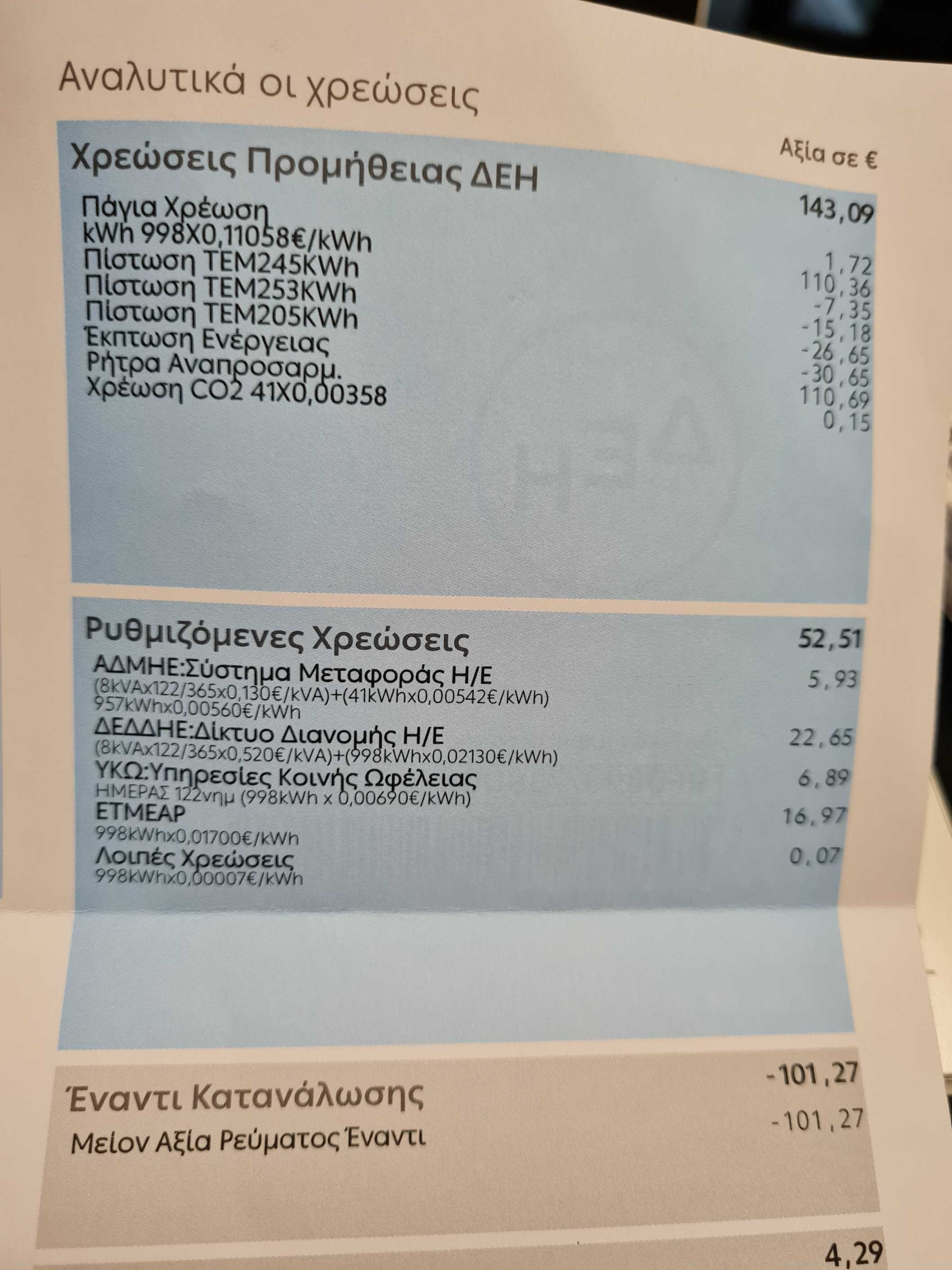

Ηρθε και σε εμενα με ρητρα αναπροσαρμογης.
Επειδη δεν καταλαβαινω τον λογαριασμο927298219_20211203_224311(1).thumb.jpg.5137c531a2870bd463c1223485e19654.jpg
Αυτη η εκπτωση ενεργειας τι ακριβως ειναι?
H Ρητρα αναπροσαρμογης δεν επρεπε να αναφερεται για ποσες kw ειναι? πως βγαινει αυτο το 110
1 λεπτό πριν, imr είπε
απο 5/8 τα Γ1 έχουν 30% έκπτωση
θα έπρεπε όπως και το πόση είναι ,
110/(998-41)=0,115 ρήτρα , λίγη είναι , τώρα είναι διπλάσια

Ευχαριστω,
για 27/7-25/11 ειναι

1 ώρα πριν, imr είπε
Επειδη δεν καταλαβαινω τον λογαριασμοΑυτη η εκπτωση ενεργειας τι ακριβως ειναι?
χοντρικα σου βγηκε κανα 30αρι παραπανω. θα πληρωνες τις 2 πρωτες γραμμες + ενα μικροποσο για την CO2.
οι εκπτωσεις ξεκινησαν μαζι με τη ρητρα για να τη μαζεψουν λιγο, γιατι αν σου ερχονταν +110 θα χες παρει τα βουνα :P
αν ειναι για 4μηνο παλι καλα να λες.
