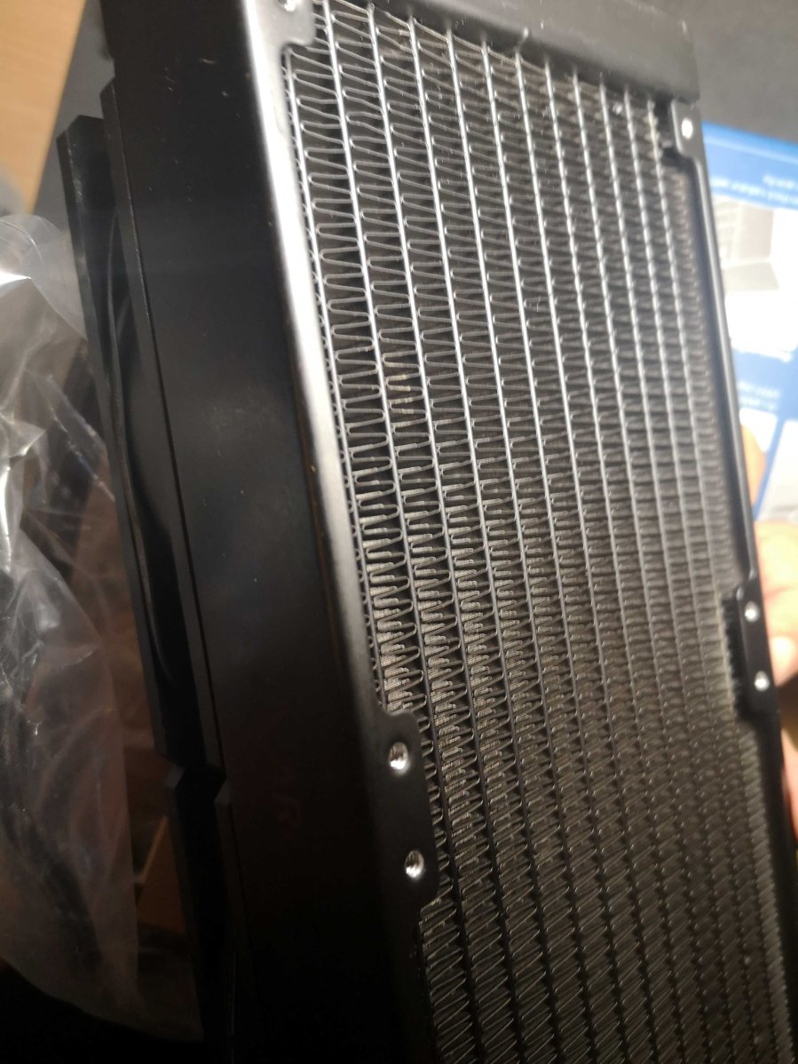

cos_dr2 Δημοσ. 1 Σεπτεμβρίου 2021 Δημοσ. 1 Σεπτεμβρίου 2021 Καλησπέρα στο forum Έχω ένα παλιό COSMOS S που με βολεύει και αγόρασα μια Liquid Freezer ii 240 με σκοπό να την βάλω στην top θέση. Βιάστηκα μάλλον λίγο και τώρα βλέπω με την πρώτη ματιά πως μπορεί να μην χωράει να κουμπωθεί το ψυγείο της με τους ανεμιστήρες της στο πάνω μέρος, να το εμποδίζει η μητρική μου στο σημείο των VRM, που είναι η X570 Gaming Edge Wifi. Και είπα να ανοίξω ένα θέμα, τι λέτε, να το επιχειρήσω, έχει κανένας εμπειρία από το κουτί, ξέρει κάτι ή τσάμπα θα παιδευτώ? Έχω ψύκτρα την Arctic 34 Esports Duo και είπα να πάρω μια υδρόψυξη ΑΙΟ έτσι για το χαβαλέ. Κάθε γνώμη ευπρόσδεκτη. Ευχαριστώ.

cos_dr2 Δημοσ. 1 Σεπτεμβρίου 2021 Μέλος Δημοσ. 1 Σεπτεμβρίου 2021 (επεξεργασμένο) 36 λεπτά πριν, Dark_Nightfall είπε Από πάνω έχει κενό στην οροφή ; αν ναι βάλε το ψυγείο από κάτω και τους ανεμιστήρες από πάνω να φυσάνε στο ψυγείο και όχι έξω κατάλαβες τι λέω ,οι ανεμιστήρες θα είναι εκτός κουτιού πάνω στην οροφή και το ψυγείο ακριβώς από κάτω εντός κουτιού , με αυτό τον τρόπο θα έχει περισσότερο χώρο το ψυγείο και δεν θα "βρίσκει" στα vrm. Λοιπόν, το πάνω μέρος δεν έχει κενά, έχει μια ενδιάμεση σχάρα με συγεγριμενες τρύπες για 12αρηδες ή 14αρηδες. Μέτρησα τώρα την απόσταση από τη μητρική και τη σχάρα και λογικά χωράει το ψυγείο με τους ανεμιστήρες αφήνοντας μισό περίπου εκατοστό από τη μητρική. Θα το επιχειρήσω να το κουμπώσω αλλά το πρόβλημα είναι πως οι τρύπες του ψυγείου θα πιάσουν μόνο οι μισές, δηλαδή θα στηρίζεται η μισή επιφάνεια σε 4 βίδες και την βλέπω κομματάκι βαριά. Εκτός και αν πέσω στις στρογγυλές γρυλλιες της σχάρας και κουμπώσω έστω δύο βίδες παραπάνω με κάνα παξιμαδακι. Αυτο βλέπω μόνο σαν λύση και με προϋπόθεση όντως να χωρέσει στο κενό πάνω Επεξ/σία 1 Σεπτεμβρίου 2021 από cos_dr2

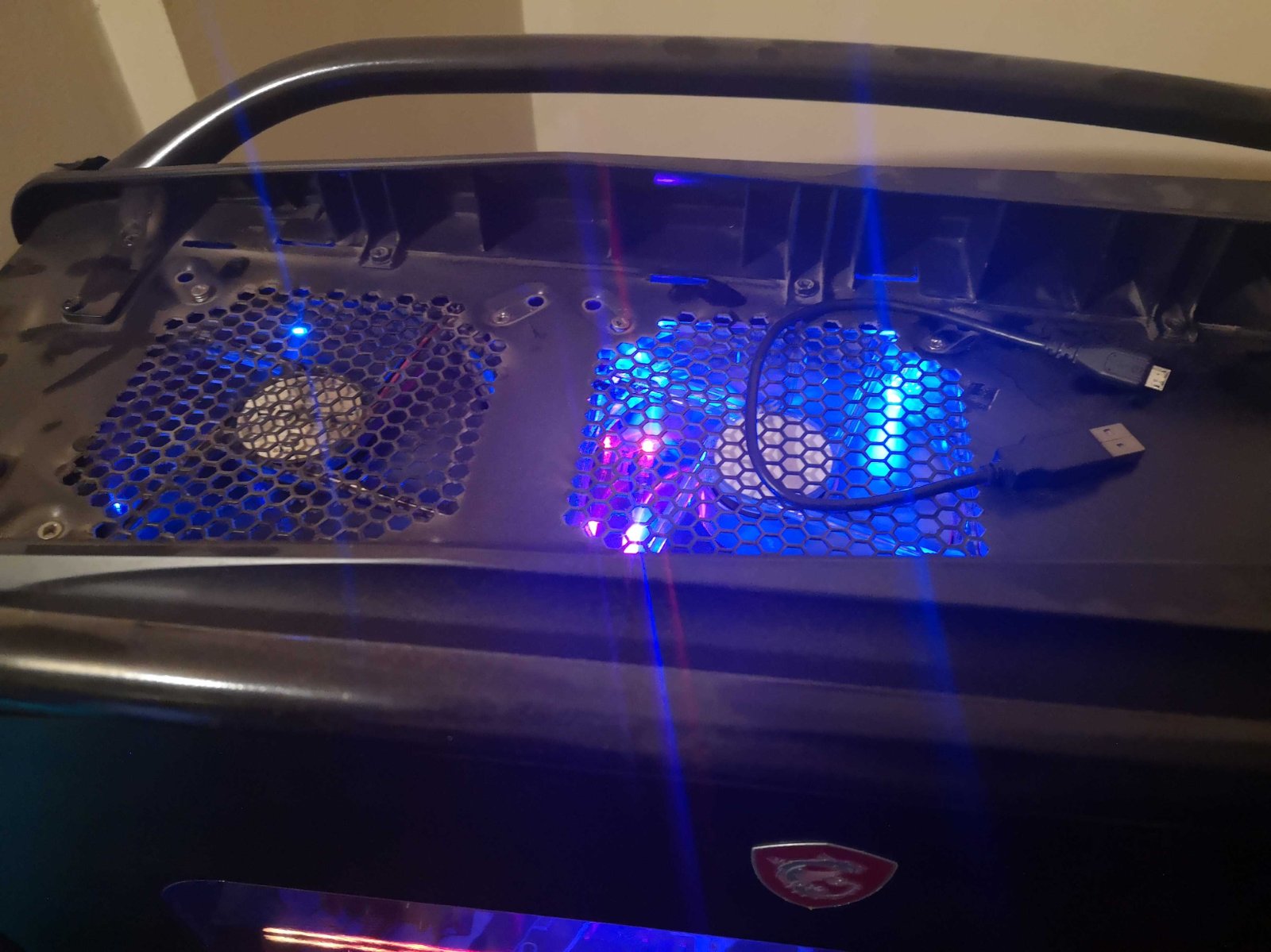

BadBoy Δημοσ. 1 Σεπτεμβρίου 2021 Δημοσ. 1 Σεπτεμβρίου 2021 Λοιπόν δεν ξέρω πόσο θα σε βοηθήσει, μια και δεν έχω ακριβώς τα ίδια πράγματα, αλλά θεωρώ πως είμαστε κοντά. Κουτί έχω το original Cosmos (RC1000) που όμως σε διαστάσεις και στο μεγαλύτερο κομμάτι του εσωτερικού χώρου είναι ίδιο με το δικό σου (RC1100 νομίζω). Τουλάχιστον το πάνω κομμάτι εσωτερικά από τις φωτογραφίες φαίνεται ίδιο. Τώρα, υδρόψυξη έχω την Η100i pro και μητρική την Z390 gaming pro carbon ac. Έχω βάλει την υδρόψυξη στο πάνω μέρος χωρίς πατέντα και το κενό είναι αυτό: Spoiler Συγγνώμη για την ποιότητα, αλλά δεν έχω κάποια καλύτερη κάμερα πρόχειρη αυτή τη στιγμή. Πάντως υπάρχει αρκετό κενό, δεν πιστεύω να βρίσκει. Αν θέλεις μπορώ να μετρήσω ακριβώς πόσο είναι το κενό. 1 1
cos_dr2 Δημοσ. 1 Σεπτεμβρίου 2021 Μέλος Δημοσ. 1 Σεπτεμβρίου 2021 @BadBoy φίλε μου σε ευχαριστώ για το ενδιαφέρον. Εγώ μετράω λίγο λιγότερο περιθώριο έτσι όπως το έχω όρθιο, ίσως η arctic να έχει λίγο μεγαλύτερο ψυγείο, αλλά μου δίνεις κουράγιο. Πρέπει να χωράει και η δική μου. Με το βίδωμα? Είναι ίδιο και εσένα πάνω και έπιασες από τα κενά τις άλλες βιδούλες?
BadBoy Δημοσ. 1 Σεπτεμβρίου 2021 Δημοσ. 1 Σεπτεμβρίου 2021 Ναι είναι ίδιο και έχω περάσει από τη γρίλια τις βίδες στη μία πλευρά, γιατί όντως δεν ευθυγραμμίζει.
