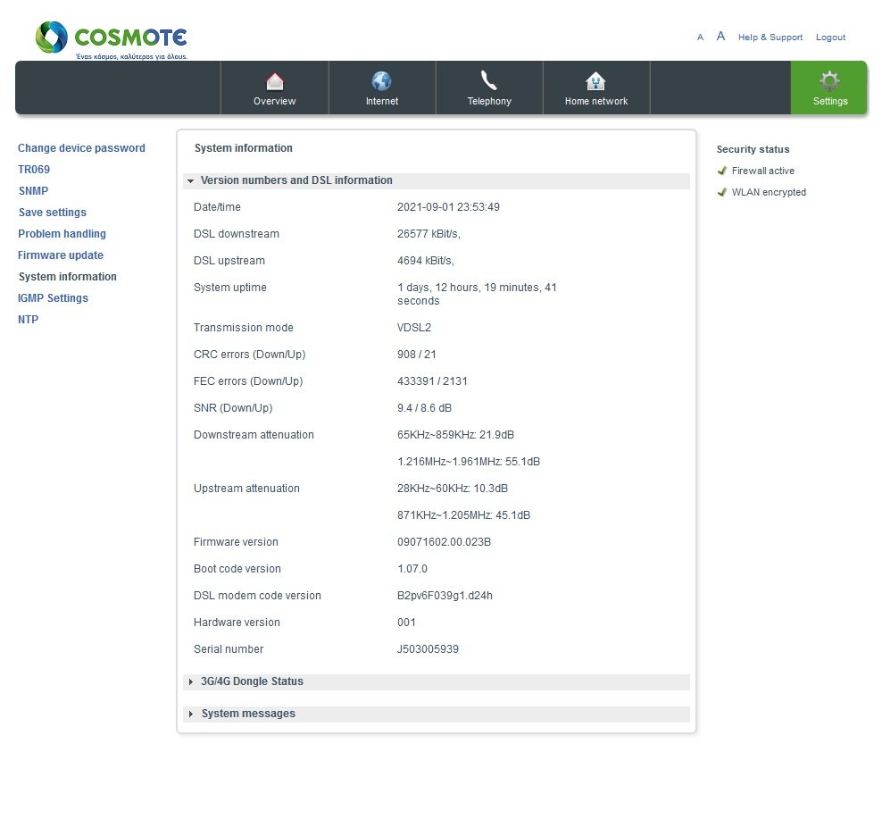

geoavlonitis Δημοσ. 2 Σεπτεμβρίου 2021 Δημοσ. 2 Σεπτεμβρίου 2021 (επεξεργασμένο) Στις 31/8/2021 στις 7:44 ΜΜ, w95chris είπε Ωραία, στατιστικά γραμμής να τα βρω πως; http://192.168.1.1 και πανω αριστερα στο Status Information. Δεν χρειάζεται ο κωδικός. Επεξ/σία 2 Σεπτεμβρίου 2021 από geoavlonitis

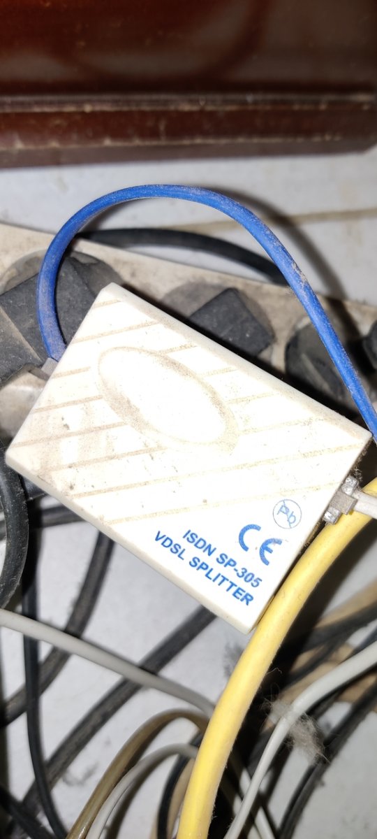

w95chris Δημοσ. 2 Σεπτεμβρίου 2021 Μέλος Δημοσ. 2 Σεπτεμβρίου 2021 (επεξεργασμένο) Στις 31/8/2021 στις 10:28 ΜΜ, mphxths είπε Αν στην κεντρικη πριζα συνδεονται δευτερες και τριτες ή και ασχετα καλωδια θα υποβιβαστει η ταχυτητα στα σιγουρα. Οταν γυρισα την adsl σε vdsl , επιανα 55mbps στην κεντρικη πριζα και 66mbps στην δευτερη. Οταν αποσυνδεσα απο την κεντρικη τα παντα και συνδεσα σε αυτην το μοντεμ , επιανα 100 ή εκει κοντα τελοσπαντων αναλογα τα φεγγαρια. Οχι. Ο κατανεμητης ειναι το σημειο που καταληγουν ολα τα καλωδια του ΟΤΕ απο το καφαο στην πολυκατοικια. Στο δικο μου κτιριο που ειναι λιγο παλιο , απλα ερχονται τα καλωδια απεξω σε μια "κοιλοτητα" στον τοιχο (που εχει καπακια και δεν ειναι εκτεθειμενα και καλα) κοντα στην εισοδο του κτιριου και απο κει συνδεονται με τα καλωδια που φευγουν και καταληγουν στις κεντρικες πριζες των διαμερισματων. Σε πιο σοβαρες εγκαταστασεις , τοποθετουνται ρεγκλετες , ωστε τα καλωδια που ερχονται απεξω με αυτα που φευγουν προς τα μεσα να συνδεονται πανω σε αυτες και οχι μεταξυ τους με ηλεκτρολογικες ταινιες και μαλακιες Συνηθως λοιπον ο τεχνικος του παροχου , παει σε αυτο το σημειο , αποσυνδεει τα καλωδια που ερχονται απο εξω με αυτα που πανε προς τα μεσα , και συνδεει πανω στα "εξωτερικα καλωδια" ενα μηχανημα και μετραει την ταχυτητα του ιντερνετ , θορυβους παρεμβολες και τα σχετικα. Για να δει ποση ταχυτητα μεταφερεται απο τον "χαλκο" , απο το καφαο μεχρι εκεινο το σημειο του κτιριου. Αν ερχεται η "σωστη" ταχυτητα , απλα σου λεει "φιλε σαν παροχος δεν βλεπουμε προβλημα , τσεκαρε εντος του σπιτιου σου τι γινεται" ... Αν ομως λες οτι στην πολυκατοικια δεν ειδε / τσεκαρε κατι και απλα τσεκαρε την συνδεση με το ταμπλετ που υποθετω το συνδεσε στο wifi σου , τοτε τι ελεγχο εκανε ? Εχει προβλημα η συνδεση ή ειναι ασταθης αλλα το προβλημα ειναι που ? Στο οτι ειναι isdn ? Και δεν υπαρχει κατι αλλο ? Ε ωραια γυρνα το σε pstn Δες εδω , σελιδα 44. Αυτη ειναι η σελιδα με τα στατιστικα της συνδεσης. Τώρα με την κεντρική πρίζα θα υπάρξει θέμα γιατί δε ξέρω που είναι. Αν είναι κοντά στην είσοδο, δύο είναι οι πιθανές. Η μια έχει το γραφείο μπροστά (αλλά μιλάμε για γραφείο που είναι ολόκληρο έπιπλο, όχι κολοκύθια σαν τα καινούργια με ξύλο της πλάκας) και στο άλλο υπάρχει μια ραφιέρα με γυαλικά. Αν είναι στο γραφείο, ε πάει και έρχεται. Αν είναι η άλλη τότε χαιρέτα μου τον πλάτανο. Θα πρέπει να γίνει κοτζάμ αλλαγή διαρρύθμησης που λέει ο λόγος. Να σου πω έχω προσέξει κάτι τέτοια στο υπόγειο αλλά δεν νομίζω να τα έχει πειράξει κανείς από τότε που χτίστικε η πολυκατοικία. Ο τεχνικός πάντως δεν είδε κάτι τέτοιο. Με πήρε τηλέφωνο μου είπε ότι πάει στο κουτί του ΟΤΕ να τσεκάρει και έρχεται μετά. Δε ζήτησε ποτέ να δει τίποτα 🤔. Το να πήγε μόνος του είναι αμφίβολο μιας και πρώτον δεν ήξερε που είναι, και δεύτερον κατευθείαν σπίτι ήρθε. Εμένα επί λέξει μου είπε ότι η σύνδεση είναι ασταθής επειδή δεν υποστηρίζει ISDN ακόμα. Αυτό μόνο. Ούτε να δει αν είναι δικό μου το θέμα ούτε τίποτα. Μου ζήτησε τον αριθμό του σταθερού μου, έκανε κάτι στο tablet και είπε πως δουλεύει αλλά είναι ασταθές.🤷♂️ Τώρα επειδή έπαιξα λίγο με το splitter που είπα, κάτι χάλασα στο τηλ και το σύνδεσα ξανά. Παραθέτω φωτογραφίες να το δεις. Μη βλέπεις έτσι τη σκόνη, έχει περισσότερη . Τώρα το γκρι καλώδιο είναι στο splitter και στο router στη θύρα DSL. Το μπλε καλώδιο ξεκινάει από την πρίζα τηλεφώνου, μες το splitter και από εκεί στο router. Υπόψιν η πρίζα τηλεφώνου είναι διπλή. Το ένα είναι το μπλε καλώδιο και το άλλο ένα κιτρινωπό (δε φαίνεται πουθενά) που συνδέεται στο τηλέφωνο που είναι (μάλλον ήταν κάποτε) Φαξ. Αυτό το καλώδιο δεν μας ενδιαφέρει γιατί δεν έχει καμία δουλειά με το router. Από τη συσκευή στην πρίζα και τέλος. Απλά ενημερωτηκά το ανάφερα Edit: Δε φαίνεται καλά τι λέει η πρώτη φωτογραφία και απλά θα το γράψω εδώ. Πάνω λέει Phone και Modem. Στο modem (και όχι στο phone που έγραψα λανθασμένα) είναι συνεδεμένο το καλώδιο. Κάτω λέει το Line 10 λεπτά πριν, geoavlonitis είπε http://192.168.1.1 και πανω αριστερα στο Status Information. Δεν χρειάζεται ο κωδικός. Το βρήκα ήδη.Χρειαζόταν κωδικό αλλά δε πειράζει τα βρήκα. Σκονίστηκαν τα χέρια μου αλλά έτσι και αλλιώς τώρα με τον COVID υποτίθεται τα πλένω πιο τακτικά. Ευχαριστώ πάντως για την βοήθεια Επεξ/σία 2 Σεπτεμβρίου 2021 από w95chris
mphxths Δημοσ. 2 Σεπτεμβρίου 2021 Δημοσ. 2 Σεπτεμβρίου 2021 (επεξεργασμένο) 16 λεπτά πριν, w95chris είπε Τώρα το γκρι καλώδιο είναι στο splitter και στο router στη θύρα DSL. Αντιληπτο. 16 λεπτά πριν, w95chris είπε Το μπλε καλώδιο ξεκινάει από την πρίζα τηλεφώνου, μες το splitter και από εκεί στο router. Οχι αντιληπτο. Και απο κει στο ρουτερ σε ποια θυρα? 16 λεπτά πριν, w95chris είπε το άλλο ένα κιτρινωπό (δε φαίνεται πουθενά) που συνδέεται στο τηλέφωνο που είναι (μάλλον ήταν κάποτε) Φαξ. Τηλεφωνο .. που ηταν φαξ. Δεν καταλαβα , οταν λες τηλεφωνο , εννοεις τηλεφωνικη συσκευη ? Χρησιμοποιειται αυτην την στιγμη ? ΠΡΙΖΑ (υποδοχη1) - ΜΠΛΕ ΚΑΛΩΔΙΟ - ΣΠΛΙΤΕΡ - ? ΣΠΛΙΤΕΡ - ΓΚΡΙ ΚΑΛΩΔΙΟ - ΡΟΥΤΕΡ (VDSL υποδοχη) - σωστα ? ΠΡΙΖΑ (υποδοχη2) - ΚΙΤΡΙΝΟ ΚΑΛΩΔΙΟ - ΤΗΛΕΦΩΝΟ? ΦΑΞ? Τηλεφωνικες συσκευες εχεις και που ? Και πως συνδεδεμενες ? Δοκιμασες να συνδεσεις το μοντεμ απευθειας στην (υποδοχη1) ? Χωρις το σπλιτερ? Αλλαξε κατι στην κατασταση ? Αλλαξε η ταχυτητα συγχρονισμου ? Τελος γιατι δεν το γυρνας σε pstn , αφου σου λεει ο τεχνικος οτι αυτο ειναι το προβλημα? Να γινει χειροτερη η κατασταση δεν νομιζω ! Αλλα σιγουρα πρεπει να βγει ακρη με τις πριζες , ποια ειναι η κεντρικη και να "καθαριστει" απο περιττες ενωσεις καλωδιων. ΥΓ: Στις φωτος βλεπω το μπλε να μπαινει στο σπλιτερ απο την πριζα προφανως και δινει γραμμη στο μοντεμ μεσω του γκρι καλωδιου που παει στην vdsl υποδοχη του. Δεν βλεπω αλλο καλωδιο. Το κιτρινο δεν βλεπω να εμπλεκεται στο σπλιτερ. Επεξ/σία 2 Σεπτεμβρίου 2021 από mphxths
w95chris Δημοσ. 2 Σεπτεμβρίου 2021 Μέλος Δημοσ. 2 Σεπτεμβρίου 2021 11 ώρες πριν, mphxths είπε Αντιληπτο. Οχι αντιληπτο. Και απο κει στο ρουτερ σε ποια θυρα? Τηλεφωνο .. που ηταν φαξ. Δεν καταλαβα , οταν λες τηλεφωνο , εννοεις τηλεφωνικη συσκευη ? Χρησιμοποιειται αυτην την στιγμη ? ΠΡΙΖΑ (υποδοχη1) - ΜΠΛΕ ΚΑΛΩΔΙΟ - ΣΠΛΙΤΕΡ - ? ΣΠΛΙΤΕΡ - ΓΚΡΙ ΚΑΛΩΔΙΟ - ΡΟΥΤΕΡ (VDSL υποδοχη) - σωστα ? ΠΡΙΖΑ (υποδοχη2) - ΚΙΤΡΙΝΟ ΚΑΛΩΔΙΟ - ΤΗΛΕΦΩΝΟ? ΦΑΞ? Τηλεφωνικες συσκευες εχεις και που ? Και πως συνδεδεμενες ? Δοκιμασες να συνδεσεις το μοντεμ απευθειας στην (υποδοχη1) ? Χωρις το σπλιτερ? Αλλαξε κατι στην κατασταση ? Αλλαξε η ταχυτητα συγχρονισμου ? Τελος γιατι δεν το γυρνας σε pstn , αφου σου λεει ο τεχνικος οτι αυτο ειναι το προβλημα? Να γινει χειροτερη η κατασταση δεν νομιζω ! Αλλα σιγουρα πρεπει να βγει ακρη με τις πριζες , ποια ειναι η κεντρικη και να "καθαριστει" απο περιττες ενωσεις καλωδιων. ΥΓ: Στις φωτος βλεπω το μπλε να μπαινει στο σπλιτερ απο την πριζα προφανως και δινει γραμμη στο μοντεμ μεσω του γκρι καλωδιου που παει στην vdsl υποδοχη του. Δεν βλεπω αλλο καλωδιο. Το κιτρινο δεν βλεπω να εμπλεκεται στο σπλιτερ. Οκ λοιπόν ας εξηγήσω καλύτερα. Το μπλε και το γκρι καλώδιο καταλήγουν στις θύρες τηλεφώνου (phone 1 & phone 2). Αν έχει σημασία να το κοιτάξω να δω συγκεκριμένα σε ποια θύρα είναι το καθένα (πχ γρκι στην θύρα τηλεφώνου 1). Όσο για το Φαξ, είναι κανονική συσκευή τηλεφώνου που ταυτόχρονα αν θες στέλνει Φαξ. Φαξ δεν χρησιμοποιώ πλέον αλλά την συσκευή σαν τηλέφωνο κανονικά την χρησιμοποιώ. Αν μπερδεύει δες το σαν συσκευή τηλεφώνου ενσύρματου γιατί αυτή είναι η τωρινή του χρήση. Το μπλε καλώδιο συνδέεται στην πρίζα τηλεφώνου και στο splitter σωστά. Όσο για το γκρι ναι σωστά τα έγραψες. Από το Splitter (στη θύρα που λέει modem) μετά στο router στην υποδοχή phone. Μάλιστα το router όταν το άλλαξα (είχα ένα παλιό πριν τελείως βλακεία αλλά οκ) είχε έρθει πάλι τεχνικός από τον ΟΤΕ να το αλλάξει. Άρα ότι έχει γίνει, από τον ΟΤΕ έχουν γίνει. Εγώ τίποτα δε πείραξα από καλώδια. Τώρα για να το βάλω στο modem κατευθείαν. Όπως είχα γράψει και πιο πριν ναι το δοκίμασα. Το ίντερνετ δούλευε μια χαρά (ταχύτητες δεν είδα) αλλά το τηλέφωνο νεκρό. Αν το γυρίσω σε PSTN μου είπε ότι χάνω την ταυτόχρονη κλήση (δηλαδή να μπορώ να έχω δύο γραμμές τηλεφώνου ταυτόχρονα) συν ότι δεν έχει ξανά πίσω. Πήρα τηλέφωνο και ρώτησα αν γυρίσω σε PSTN και δεν με βολέψει, αν γίνεται να πάμε πάλι σε ISDN και μου είπαν δε γίνεται γιατί είναι προς κατάργηση. Για το κίτρινο καλώδιο, απλά ενημερωτικά το είπα. Δεν έχει κάποια σχέση με το Splitter

w95chris Δημοσ. 7 Σεπτεμβρίου 2021 Μέλος Δημοσ. 7 Σεπτεμβρίου 2021 Εντωμεταξύ ξέχασα να κάνω update για όποιον ενδιαφέρετε ακόμα. Ήρθε ηλεκτρολόγος δικός μου την Παρασκευή 03/09 και τα είδε όλα (τα δικτυακά εννοώ το ξεκαθαρίζω ). Μου βρήκε την κεντρική πρίζα και απλά το ξεχνάμε να συνδέσω το Modem εκεί διότι εκεί που είναι θα χρειαστεί ολόκληρη διαρρύθμιση. Όσο για τα καλώδια δεν έχουν θέμα γιατί είναι σχετικά καινούργια. Τα άλλαξα με το προηγούμενο modem που μας είχε δώσει ο ΟΤΕ (δηλαδή είχα χρόνια πριν ένα modem ADSL2+ (Speedtouch. Μεγάλο όνομα σαχλαμάρας!) πλέον αντίκα, ένα άλλο του ΟΤΕ και τώρα το Speedport Plus). Δεν το ανάφερα γιατί το είχα ξεχάσει εντελώς (Alzheimer και αφηρημάδα). Όσο για το splitter και αυτό καινούργιο είναι (έχω και ένα παλιό σε ένα ντουλάπι που λέει ADSL2+, μουσείο λέμε!) και δε γίνεται να παίξει χωρίς το splitter μου είπε. Απλά αν το βγάλω δε θα έχω τίποτα. Απλά ένα modem για ντεκόρ. Τέλος ο ηλεκτρολόγος μου εξήγησε ότι ο λόγος που έχω ταχύτητες χώμα με VDSL είναι θέμα του ΟΤΕ. Έχει γεμίσει το αστικό κέντρο και δε σηκώνει τόσους χρήστες. Το αποτέλεσμα είναι να έχω αυτές τις ταχύτητες (το ξέρει γιατί και άλλος στη γειτονιά είχε θέματα συν ότι και εμένα ο τεχνικός του ΟΤΕ μου είπε το ίδιο). Άρα η λύση είναι η οπτική ίνα που κάποια στιγμή στο μέλλον θα είναι διαθέσιμη στην περιοχή μου (άγνωστο το πότε). Πρέπει όμως αν θέλω να είμαι από τους πρώτους να βρω κάποιον που μπορεί να μου το προσφέρει πριν εξαντληθεί. Γιατί μετά θα περιμένω δε ξέρω και εγώ πόσο για να "πάρει θέση" η επόμενη φουρνιά
