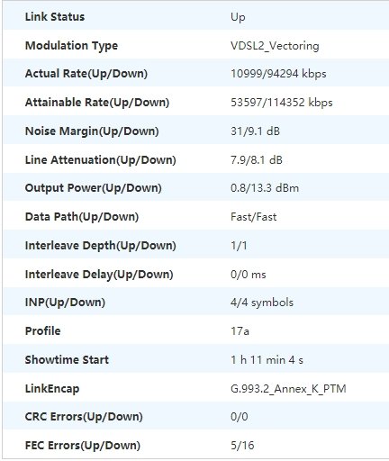

NewGascp Δημοσ. 10 Σεπτεμβρίου 2021 Μέλος Δημοσ. 10 Σεπτεμβρίου 2021 (επεξεργασμένο) Παιδιά ενεργοποιήθηκε η 100ρα vodafone. Πως σας φαίνονται τα στατιστικά μου ; είμαι εντάξει ή να κάνω θέμα ; Router ZTE H267A Επεξ/σία 10 Σεπτεμβρίου 2021 από NewGascp
Kozanitis1 Δημοσ. 10 Σεπτεμβρίου 2021 Δημοσ. 10 Σεπτεμβρίου 2021 (επεξεργασμένο) Καλορίζικη, λογικά είσαι από καμπίνα ΟΤΕ, μια χαρά είναι, απλά αν απομονώσεις τις υπόλοιπες πρίζες από την κεντρική, λογικά θα δεις 11/110 καθαρά.. Ρούτερ ευτυχώς που σου έστειλαν αυτό και όχι τα H300S και άλλα χρέπια, ειδικά ενσύρματα θα κάνεις τη δουλειά σου.. Επεξ/σία 10 Σεπτεμβρίου 2021 από Kozanitis1 1
NewGascp Δημοσ. 10 Σεπτεμβρίου 2021 Μέλος Δημοσ. 10 Σεπτεμβρίου 2021 Καμπίνα είναι Wind. Και εμένα με παραξένεψε το Datapath Fast/Fast και μάλιστα με ενεργοποιημένο το G.INP Οι πρίζες είναι μια πονεμένη ιστορία...
Kozanitis1 Δημοσ. 10 Σεπτεμβρίου 2021 Δημοσ. 10 Σεπτεμβρίου 2021 (επεξεργασμένο) Είσαι σίγουρος πως είναι Wind? Μόνο προφίλ 35b βλέπουμε στη Wind, ενώ ο ΟΤΕ δίνει 17a σε έως και 100... Βασικά, ψέματα, δε νομίζω πως το H267A υποστηρίζει 35b, εξού και το 17a Επεξ/σία 10 Σεπτεμβρίου 2021 από Kozanitis1
NewGascp Δημοσ. 10 Σεπτεμβρίου 2021 Μέλος Δημοσ. 10 Σεπτεμβρίου 2021 To ZTE υποστηρίζει μέχρι 30a που λογικά δεν χρησιμοποιεί η Wind. Θα έχω νεότερα σε λίγες μέρες όταν κουμπώσω ένα Fritz 7530 που υποστηρίζει 35b 1

Twoface Δημοσ. 11 Σεπτεμβρίου 2021 Δημοσ. 11 Σεπτεμβρίου 2021 (επεξεργασμένο) Άρα έχεις μια vdsl και όχι οπτική όπως έγραφες στον τίτλο . Μια χαρά είναι πάντως τα στατιστικά Επεξ/σία 11 Σεπτεμβρίου 2021 από Twoface 1

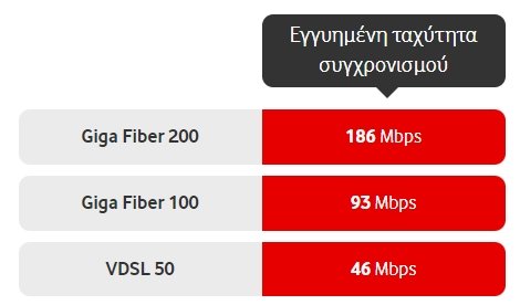

NewGascp Δημοσ. 11 Σεπτεμβρίου 2021 Μέλος Δημοσ. 11 Σεπτεμβρίου 2021 (επεξεργασμένο) Έγραψα Fiber γιατί έτσι το αποκαλεί και η vodafone (GigaFiber μάλιστα). Τα 93mbs που αναφέρει υποθέτω πάνε στον συγχρονισμό ; γιατί "καθαρή" ταχύτατα download είναι στα 88. ... Απαντάω μόνος μου. Τα 93Μbps αφορούν συγχρονισμό. Επεξ/σία 11 Σεπτεμβρίου 2021 από NewGascp
Super Moderators Thresh Δημοσ. 11 Σεπτεμβρίου 2021 Super Moderators Δημοσ. 11 Σεπτεμβρίου 2021 Μόλις αλλάξεις σε Fritzbox θα δεις αύξηση στον συγχρονισμό λόγω του 35b. Επιπλέον θα δουλεύει χωρίς πρόβλημα το G.INP μιας και το H267A έχει θέμα και σου κόβει το upload στα 5-6Mbps όταν είναι ενεργοποιημένο, όχι στο συγχρονισμό αλλά στην ταχύτητα που θα δεις είτε σε speedtest είτε σε κανονικό upload. 1
Kozanitis1 Δημοσ. 11 Σεπτεμβρίου 2021 Δημοσ. 11 Σεπτεμβρίου 2021 Πολύ σωστά μας υπενθύμισες το θέμα του Η267Α με το upload Δυστυχώς η Vodafone δε δίνει κατά τη γνώμη μου εξοπλισμό της προκοπής.. Έχει τύχει σε γνωστούς να δουλέψω λίγες μέρες τα H300S, H267A και Ν, μόνο το H267A μου φάνηκε "τίμιο"
