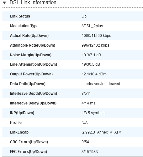

Daxlias Δημοσ. 3 Σεπτεμβρίου 2021 Μέλος Δημοσ. 3 Σεπτεμβρίου 2021 14 ώρες πριν, Kozanitis1 είπε Στατιστικά από το ρούτερ, ταχύτητα συγχρονισμού, εξασθένηση, SNR κλπ Αυτά πρέπει να εννοείς...
Kozanitis1 Δημοσ. 3 Σεπτεμβρίου 2021 Δημοσ. 3 Σεπτεμβρίου 2021 Έχεις αρκετά σφάλματα, κάνε ένα έλεγχο στην καλωδίωση σου..

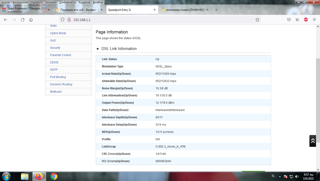

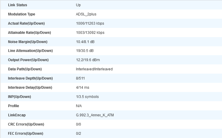

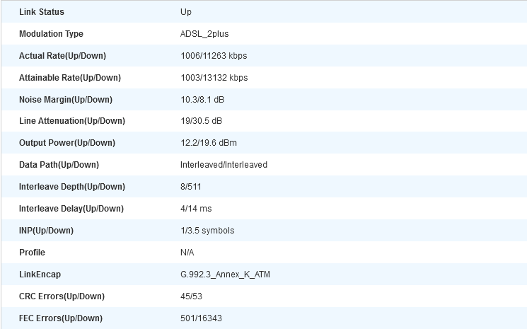

Daxlias Δημοσ. 26 Σεπτεμβρίου 2021 Μέλος Δημοσ. 26 Σεπτεμβρίου 2021 Στις 3/9/2021 στις 2:13 ΜΜ, Kozanitis1 είπε Έχεις αρκετά σφάλματα, κάνε ένα έλεγχο στην καλωδίωση σου.. Το DSL1 είναι με το παλιό καλώδιο και το DSL2 με το καινούργιο... Ρίξε αν θες μια ματιά αν και στη σύγκριση είναι καλύτερα... 26 λεπτά πριν, Daxlias είπε Το DSL1 είναι με το παλιό καλώδιο και το DSL2 με το καινούργιο... Ρίξε αν θες μια ματιά αν και στη σύγκριση είναι καλύτερα... Και το τρίτο είναι λίγο αργότερα..
