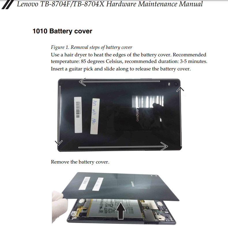

Kthulhou Δημοσ. 31 Αυγούστου 2021 Δημοσ. 31 Αυγούστου 2021 https://download.lenovo.com/consumer/mobiles_pub/lenovo_tab4_8_plus_hmm_en_v1.0_201706.pdf LOL η ίδια η Lenovo σελ24 στο manual λέει χρήση πιστολάκι !!!!
Nik1239 Δημοσ. 31 Αυγούστου 2021 Μέλος Δημοσ. 31 Αυγούστου 2021 7 λεπτά πριν, GATE123 είπε Εδώ σου έχω την γνήσια με βίντεο που λέει ότι είναι η L16D1P34 https://www.laptop-parts-shop.com/tab-4-8-plus-tb8704f-385v-187wh-battery-for-lenovo-laptop-p-377419.html το καταστημα ειναι εξωτερικο σωστα ? αν ειναι βρισκω και απο ελλαδα με τον συγκεκριμενο pn απλα δεν ξερω αν εχει καποια διαφορα με τα αλλα μοντελα που εχει βγει αυτο το ταμπλετ 7 λεπτά πριν, Kthulhou είπε https://download.lenovo.com/consumer/mobiles_pub/lenovo_tab4_8_plus_hmm_en_v1.0_201706.pdf LOL η ίδια η Lenovo σελ24 στο manual λέει χρήση πιστολάκι !!!! δεν λεει πως το ξαναβαζεις μετα το καπακι αλλιως αν ελεγε το ανοιγω και τωρα
