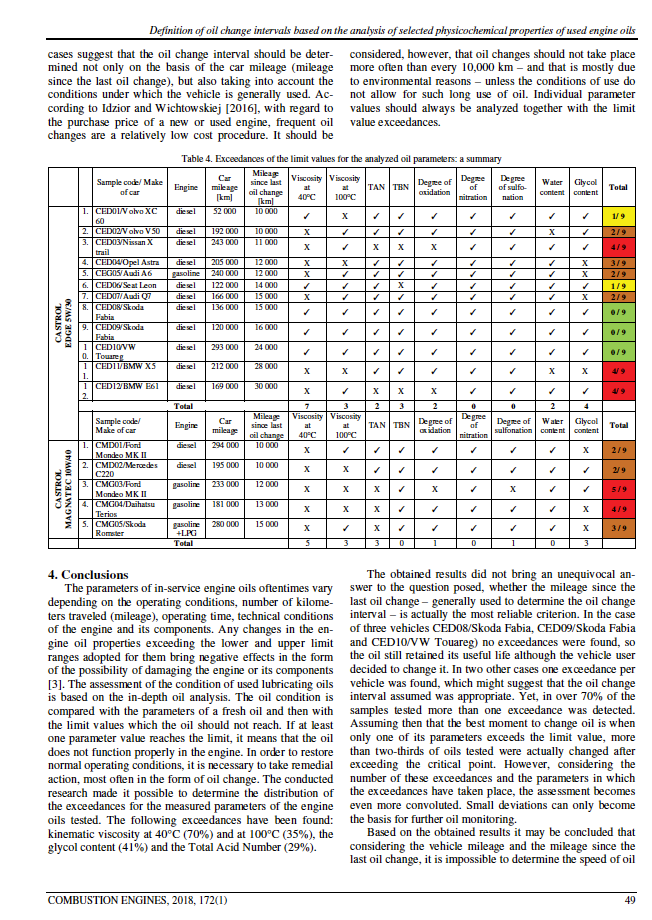

Ribopaido Δημοσ. 27 Αυγούστου 2021 Δημοσ. 27 Αυγούστου 2021 (επεξεργασμένο) Φιλε μου το να είσαι εριστικός και να ειρωνεύεσαι όπως παρατήρησα κανεις παντού, κοροιδεύεις τον εαυτό σου. Εμεις απλα ακούμε την επιστήμη -SHOULD NOT take place more often than 10,000km- και τους μηχανολόγους μηχανικούς ( βλέπε τατούρης - συνάδερφος επιστήμονας). Οπως και να έχει εύχομαι ολοι να έχετε άριστα αυτοκίνητα και να προσέχετε...Και να διαβάζετε Επεξ/σία 27 Αυγούστου 2021 από Ribopaido 1
sixfeetunder Δημοσ. 27 Αυγούστου 2021 Δημοσ. 27 Αυγούστου 2021 34 λεπτά πριν, Ribopaido είπε Φιλε μου το να είσαι εριστικός και να ειρωνεύεσαι όπως παρατήρησα κανεις παντού, κοροιδεύεις τον εαυτό σου. Εμεις απλα ακούμε την επιστήμη -SHOULD NOT take place more often than 10,000km- και τους μηχανολόγους μηχανικούς ( βλέπε τατούρης - συνάδερφος επιστήμονας). Οπως και να έχει εύχομαι ολοι να έχετε άριστα αυτοκίνητα και να προσέχετε...Και να διαβάζετε And this is mostly due enviromental reasons...δηλαδη για περιβαντολικους λογους και οχι για λογους κινητηρα
sarakats85 Δημοσ. 27 Αυγούστου 2021 Δημοσ. 27 Αυγούστου 2021 Ο κινητήρας d13a που φοράνε όλα τα corsa 1.3d punto swift έλεγχος στα 200.000 χλμ και αλλαγή συνήθως μετά από 300.000χλμ απλά επειδή δε θα διαβάζει σωστά ο αισθητηρας στροφαλου και θα ανάβει το check engine.. ο κινητήρας δεν κινδυνεύει καθολου.. Στα vag group χρειάζεται έλεγχος κ αλλαγή συνήθως στα 150000 λόγω γεωμετρίας και κλίσης των εκκεντροφόρων που καταπονουνται οι γλιστρες.. Τωρα αυτά που είναι εισαγωγής όλα στα 100 με 150 βαράει η καδένα και λένε ναι χρειάζεται αλλαγή στα συνεργεία χωρίς να αναφέρουν τον λόγω που συμβαίνει αυτό..(κατέβασμενα χλμ).. Στον κινητήρα Renault που πήρε euro6 1.5d (θαυμα αλλά αν έχεις γνωρίμιες γίνεται να πάρεις euro 6 σε 1.5 ) και φοράει μέχρι και η Μερσεντές Νισάν ιμάντας υποχρεώτικα στις 60χιλ γιατί οι κραδασμοί στο πετρέλαιο επηρεάζουν τη ζωή του ιμάντα.. 1 1
Ribopaido Δημοσ. 27 Αυγούστου 2021 Δημοσ. 27 Αυγούστου 2021 (επεξεργασμένο) 18 λεπτά πριν, sixfeetunder είπε And this is mostly due enviromental reasons...δηλαδη για περιβαντολικους λογους και οχι για λογους κινητηρα Σωστή παρατήρηση αλλα δες ολη τη σελίδα φιλε sixf 1. unless the conditions of use do not allow for such long use of oil 2. The parameters of in-service engine oils oftentimes vary depending on the operating conditions, number of kilometers traveled (mileage), operating time, technical conditions of the engine and its components. 15000 σε ενα δρόμο μεικτού κύκλου οπως πραγματοποίησαν δεν ειναι το ίδιο με κίνηση και ρελαντί φουλ. 15000 λέει η σκοντα για το karoq στον γερμανό , στον άγγλο και στον έλληνα.. Δεν κάνουμε ομως τις ίδιες αποστάσεις σε ίδια κατάσταση Τέλος παραθέτω και αυτό απο το ΜΙΤ - με χρήση βέβαια αμερικάνικου δρόμου Επεξ/σία 27 Αυγούστου 2021 από Ribopaido
sixfeetunder Δημοσ. 27 Αυγούστου 2021 Δημοσ. 27 Αυγούστου 2021 1 λεπτό πριν, Ribopaido είπε Σωστή παρατήρηση αλλα δες ολη τη σελίδα φιλε sixf 1. unless the conditions of use do not allow for such long use of oil 2. The parameters of in-service engine oils oftentimes vary depending on the operating conditions, number of kilometers traveled (mileage), operating time, technical conditions of the engine and its components. 15000 σε ενα δρόμο μεικτού κύκλου οπως πραγματοποίησαν δεν ειναι το ίδιο με κίνηση και ρελαντί φουλ. 15000 λέει η σκοντα για το karoq στον γερμανό , στον άγγλο και στον έλληνα.. Δεν κάνουμε ομως τις ίδιες αποστάσεις σε ίδια κατάσταση Σωστα,ειδικα εδω στη νΕλλαδα οσο πιο γρηγορα αλλαζεις λαδια και γενικα τα αναλωσιμα τοσο καλυτερα ειναι.Εχω ενα παλιο ντιζελ D21 22 χρονων φορτηγακι και αλλαζω τα λαδια στα 5000 η μια φορα το χρονο οποιο ερθει πρωτο και ο κινητηρας ρολοι ακομα δουλευει 1
Ribopaido Δημοσ. 27 Αυγούστου 2021 Δημοσ. 27 Αυγούστου 2021 56 λεπτά πριν, sixfeetunder είπε Σωστα,ειδικα εδω στη νΕλλαδα οσο πιο γρηγορα αλλαζεις λαδια και γενικα τα αναλωσιμα τοσο καλυτερα ειναι.Εχω ενα παλιο ντιζελ D21 22 χρονων φορτηγακι και αλλαζω τα λαδια στα 5000 η μια φορα το χρονο οποιο ερθει πρωτο και ο κινητηρας ρολοι ακομα δουλευει Καλά το κλασικό φαντάζομαι θα εχεις δει με το φιλτρο καμπινας το αλλάζουν ανα 2 ετη μερικοι και το φυσάνε απλά. 5-10 ευρω εχει ρε παιδιά , για την ΥΓΕΙΑ και την ηρεμια σου αλλαξε το. Ασχετο μονο 5000 το χρονο κανεις?
Dantε Δημοσ. 27 Αυγούστου 2021 Δημοσ. 27 Αυγούστου 2021 Αμπελοφιλοσοφιες δηλαδη και παλι. Γενικες ερευνες που μπορει να μιλανε για τηγανολαδο ,αλλα οχι ο κατασκευαστης δε ξερει. Σκορπιστε τα λεφτα σας και αλλαζετε λαδια καθε 4000χλμ,μπας και απο μενα τα παιρνετε? Δε καθομαι να εξηγω τα αυτονοητα στο καθε wannabe επιστημονα του insomnia.Μιλησα με συγκεκριμενα πραγματα. Χημικη αναλυση ειναι το μονο που σου δινει επιστημονικο και συγκεκριμενο αποτελεσμα.Ολα τα αλλα ειναι να χαμε να λεγαμε. Hint:Οπου εχω διαβασει να κανουν χημικες αναλυσεις σε λαδια,οι ιδιοτητες τους ηταν αριστες ακομα και οταν οι "επιστημονες" λεγανε οτι θελανε αλλαγη. ΥΓ.Εν τω μεταξυ αναφερεις στην αρχη συχνες αλλαγες.Μετα βαζεις το sceenshot οπου λεει να ΜΗΝ κανεις συχνες αλλαγες.Μετα ξανα αναφερεις συχνες αλλαγες.Αυτοαναιρεισαι δηλαδη. Επισης το οτι ενας κινητηρας δουλευει με συχνες αλλαγες δε σημαινει πως αν δεν εκανες συχνες αλλαγες θα ειχε προβλημα.Και λεγοντας συχνες αλλαγες εννοω στις 5000χλμ, ενω ο κατασκευαστης σου λεει 15000χλμ. Πιο σημαντικο ειναι να βαζεις καλο-ποιοτικο λαδι στις σωστες προδιαγραφες και προφανως να μην ξεπερνας τα service intervals που οριζονται απο το κατασκευαστη. Και στη περιπτωση που ο κατασκευαστης λιπαινει τον ιμαντα ,προφανως και παλι εχει προβλεψει για ολα αυτα. Δεν ανεφερε κανενας να αφησεις το λαδι πανω απο τα χιλιομετρα η το χρονικο διαστημα που οριζεται.Τοτε προφανως μπορει να συμβει κατι καθως δουλευει ουσιαστικα εκτος προδιαγραφων. Προσωπικα θεωρω χαζο ομως να σου οριζει αλλαγες καθε 15000χλμ και να κανεις καθε 5000χλμ.Εχεις δηλαδη 2 εξτρα αλλαγες.Σε 100000χλμ εχεις κανει 20 αλλαγες αντι για 7. 13 παραπανω αλλαγες ,που εκτος φυσικα απο το περιβαντολλογικο θεμα ,με χοντρικα ενα 50αρικο την αλλαγη εχεις δωσει 650Ε εξτρα! Να κανει καποιος λιγο πιο συντομα ,πχ αντι για 15000 στις 13-14000 για το ψυχολογικο,το δεχομαι.Και εγω το εκανα εξαλλου.Αλλα τα μισα χλμ ειναι απλα σπαταλη. 5
