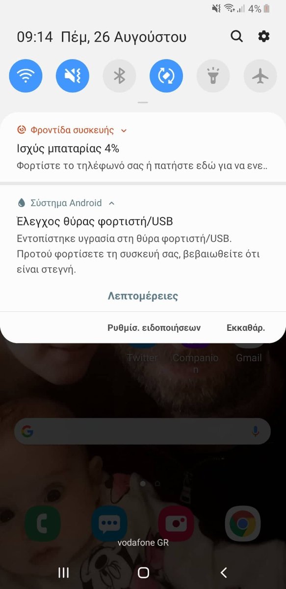

arkoudos Δημοσ. 26 Αυγούστου 2021 Δημοσ. 26 Αυγούστου 2021 Καλημέρα. Έχω ένα Samsung S8+ αρκετά χρόνια. Εδώ και 15 μέρες με υποβάλλει στο μαρτύριο της... σταγόνας. Βγάζοντας το παρακάτω μήνυμα, δεν με αφήνει να φορτίσω το κινητό. Φυσικά δοκίμασα τα πάντα, πιστολάκια κλπ. Κατάφερα να βρω ένα turnaround βάζοντας το κινητό σε κατάσταση ασφαλούς λειτουργίας. Εκεί η σταγόνα εξαφανιζόταν, το φόρτιζα και μετά το γύριζα κανονικά, όπου η σταγόνα στην αρχή δεν υπήρχε, αλλά μετά από 5-6 ώρες εμφανιζόταν ξανά. Πλέον ούτε αυτό λειτουργεί, ακόμα και σε ασφαλή λειτουργία μου βγάζει τη σταγόνα και το κινητό σιγά σιγά... πεθαίνει Πριν πάω να αγοράσω ασύρματο φορτιστή, έχετε καμια ιδέα;

Nabuko Δημοσ. 26 Αυγούστου 2021 Δημοσ. 26 Αυγούστου 2021 Όταν βραχεί το κινητό ή μπει νερό από τη θύρα usb ΔΕΝ το βάζουμε για φόρτιση. Πήγαινε άμεσα σε κάποιο service μπας και το σώσεις.

arkoudos Δημοσ. 26 Αυγούστου 2021 Μέλος Δημοσ. 26 Αυγούστου 2021 31 λεπτά πριν, Nabuko είπε Όταν βραχεί το κινητό ή μπει νερό από τη θύρα usb ΔΕΝ το βάζουμε για φόρτιση. Πήγαινε άμεσα σε κάποιο service μπας και το σώσεις. Δεν θα είχε στεγνώσει το νερό (αν μπήκε, πραγματικά δεν θυμάμαι, μετά από φόρτιση μου το έκανε) μετά από 15-20 μέρες όμως; Τι κόλλημα έχει φάει...
GATE123 Δημοσ. 26 Αυγούστου 2021 Δημοσ. 26 Αυγούστου 2021 1 ώρα πριν, dpolal είπε Υπάρχει κινητό που μπορεί να φορτίσει σβηστό;; Εδώ και χρόνια μόλις τους συνδέσεις τον φορτιστή συνήθως ανοίγουν. Σε εμένα γίνεται (OP6)και σε Xiaomi που έχω πάρει 2 ώρες πριν, arkoudos είπε Καλημέρα. Έχω ένα Samsung S8+ αρκετά χρόνια. Εδώ και 15 μέρες με υποβάλλει στο μαρτύριο της... σταγόνας. Βγάζοντας το παρακάτω μήνυμα, δεν με αφήνει να φορτίσω το κινητό. Φυσικά δοκίμασα τα πάντα, πιστολάκια κλπ. Κατάφερα να βρω ένα turnaround βάζοντας το κινητό σε κατάσταση ασφαλούς λειτουργίας. Εκεί η σταγόνα εξαφανιζόταν, το φόρτιζα και μετά το γύριζα κανονικά, όπου η σταγόνα στην αρχή δεν υπήρχε, αλλά μετά από 5-6 ώρες εμφανιζόταν ξανά. Πλέον ούτε αυτό λειτουργεί, ακόμα και σε ασφαλή λειτουργία μου βγάζει τη σταγόνα και το κινητό σιγά σιγά... πεθαίνει Πριν πάω να αγοράσω ασύρματο φορτιστή, έχετε καμια ιδέα; Καθάρισε την θύρα του τηλεφώνου. Πάρε μια μπαντονετα και βγάλε το βαμβάκι και την άκρη πίεσε την με μια πένσα έτσι ώστε να χωραει ισα ισα στη φορτιση του τηλεφωνου. Επίσης δοκίμασε με κάποιον άλλο φορτιστή και με άλλο καλώδιο ή με κάποιο power bank. 1
