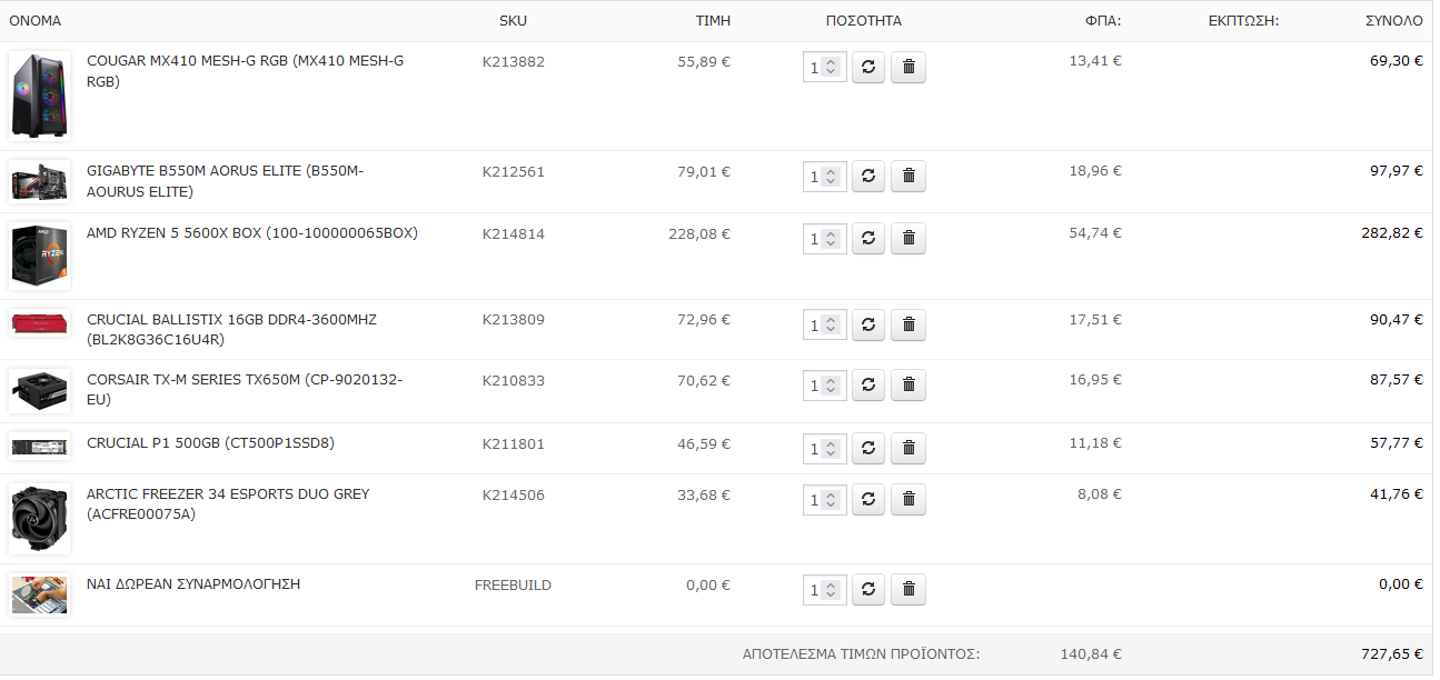

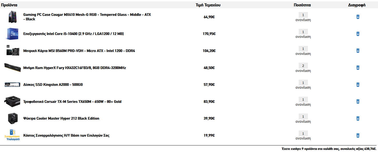

nickol-us Δημοσ. 27 Αυγούστου 2021 Δημοσ. 27 Αυγούστου 2021 Το λοιπόν... μετά από γρήγορη αναζήτηση... Στα 1300 ευρώ υπάρχουν διάφορα σενάρια που μπορείς να υλοποιήσεις. Στην προσπάθεια να εξαντλήσω το budget θα σου δώσω 2-3 προτάσεις. Βάσει των gpu που κυκλοφορούν και πατόντας στο δικό σου budget, είδα 2 πιθανά σενάρια. Ή 1660 για να είσαι άνετα στο budget ή 3060 (ti). Στις τιμές που βρήκα θεώρησα την 3060 ως πιο λογική επιλογή. Σε όποιο build δοκίμασα να φτιάξω, για να σου βγει κοντά στο budget θα χρειαστεί να αγοράσεις ξεχωριστά την gpu από άλλο κατάστημα και να την κουμπώσεις μόνος σου. Αυτή την στιγμή οι άμεσα διαθέσιμες 3060 ξεκινάν στα ~610, ενώ κοντά στα 650 βρίσκεις 3060ti. https://www.skroutz.gr/c/55/kartes-grafikwn-vga.html?availability_enum=10&keyphrase=3060&o=3060&order_by=pricevat&order_dir=asc https://www.bestprice.gr/cat/2613/kartes-grafikwn.html?q=3060&o=2&instock=1 Ετοίμασα 2 build, με οτι πιο vfm (κατά την γνώμη μου) διέθετε το κάθε κατάστημα. Η μια σύνθεση είναι με τον κορυφαίο 5600x όπου το build μαζί με την κάρτα θα σου βγει ~40ευρω over budget. Η δεύτερη σύνθεση, είναι περισσότερο για να σου δώσω μια εικόνα. Κανονικά η πρόταση θα ήταν με τον 11400f ο οποίος αυτή την στιγμή δεν είναι πουθενά διαθέσιμος (στα καταστήματα που κοιτάω όπου πραγματοποιούν build). ΜΗΝ την λάβεις υπόψιν για άμεση αγορά. Ο αρκετά καλύτερος 11400f κοστίζε(οταν ήταν διαθέσιμος) περίπου στα 180 και θα άξιζε τον κόπο. Kavatza Cosmodata Για να έχεις μια εικόνα. Το κουτί είναι στα favorite μου καθώς σε αυτή την τιμή καλύπτει πολλά πράγματα. Χώρους, airflow, fans, rgb. Φυσικά το γούστο σου μπορεί να σε οδηγήσει όπου θες αρκει να φροντίσεις να χωράει μέσα η ψύκτρα που θα επιλέξεις. Αν χρειαστείς επιβεβαίωση μπορείς να ρωτήσεις να δεις κάτι άλλο Μνήμες. Η cosmodata έχει θέμα με τις τιμές στις μνήμες τον τελευταλιο καιρό. Ως κανόνα θα σου πω οτι "προτιμώ" 3600/16cl για Ryzen ως vfm και 3200/cl16 για Intel (με μητρική που υποστηρίζει ram oc) Δίσκος nvme, 500gb αρκετός για os και μερικά games Τροφοδοτικό gold, άνετο για μέχρι 3060ti, ένα από τα δημοφιλέστερα Ψύκτρα για να διατηρείς τον cpu σου δροσερό, θεωρώ vfm την arctic (η cosmodata δεν την είχε κατά τη σύνθεση) 1

kalyteros Δημοσ. 28 Αυγούστου 2021 Μέλος Δημοσ. 28 Αυγούστου 2021 14 ώρες πριν, nickol-us είπε Το λοιπόν... μετά από γρήγορη αναζήτηση... Στα 1300 ευρώ υπάρχουν διάφορα σενάρια που μπορείς να υλοποιήσεις. Στην προσπάθεια να εξαντλήσω το budget θα σου δώσω 2-3 προτάσεις. Βάσει των gpu που κυκλοφορούν και πατόντας στο δικό σου budget, είδα 2 πιθανά σενάρια. Ή 1660 για να είσαι άνετα στο budget ή 3060 (ti). Στις τιμές που βρήκα θεώρησα την 3060 ως πιο λογική επιλογή. Σε όποιο build δοκίμασα να φτιάξω, για να σου βγει κοντά στο budget θα χρειαστεί να αγοράσεις ξεχωριστά την gpu από άλλο κατάστημα και να την κουμπώσεις μόνος σου. Αυτή την στιγμή οι άμεσα διαθέσιμες 3060 ξεκινάν στα ~610, ενώ κοντά στα 650 βρίσκεις 3060ti. https://www.skroutz.gr/c/55/kartes-grafikwn-vga.html?availability_enum=10&keyphrase=3060&o=3060&order_by=pricevat&order_dir=asc https://www.bestprice.gr/cat/2613/kartes-grafikwn.html?q=3060&o=2&instock=1 Ετοίμασα 2 build, με οτι πιο vfm (κατά την γνώμη μου) διέθετε το κάθε κατάστημα. Η μια σύνθεση είναι με τον κορυφαίο 5600x όπου το build μαζί με την κάρτα θα σου βγει ~40ευρω over budget. Η δεύτερη σύνθεση, είναι περισσότερο για να σου δώσω μια εικόνα. Κανονικά η πρόταση θα ήταν με τον 11400f ο οποίος αυτή την στιγμή δεν είναι πουθενά διαθέσιμος (στα καταστήματα που κοιτάω όπου πραγματοποιούν build). ΜΗΝ την λάβεις υπόψιν για άμεση αγορά. Ο αρκετά καλύτερος 11400f κοστίζε(οταν ήταν διαθέσιμος) περίπου στα 180 και θα άξιζε τον κόπο. Kavatza Cosmodata Για να έχεις μια εικόνα. Το κουτί είναι στα favorite μου καθώς σε αυτή την τιμή καλύπτει πολλά πράγματα. Χώρους, airflow, fans, rgb. Φυσικά το γούστο σου μπορεί να σε οδηγήσει όπου θες αρκει να φροντίσεις να χωράει μέσα η ψύκτρα που θα επιλέξεις. Αν χρειαστείς επιβεβαίωση μπορείς να ρωτήσεις να δεις κάτι άλλο Μνήμες. Η cosmodata έχει θέμα με τις τιμές στις μνήμες τον τελευταλιο καιρό. Ως κανόνα θα σου πω οτι "προτιμώ" 3600/16cl για Ryzen ως vfm και 3200/cl16 για Intel (με μητρική που υποστηρίζει ram oc) Δίσκος nvme, 500gb αρκετός για os και μερικά games Τροφοδοτικό gold, άνετο για μέχρι 3060ti, ένα από τα δημοφιλέστερα Ψύκτρα για να διατηρείς τον cpu σου δροσερό, θεωρώ vfm την arctic (η cosmodata δεν την είχε κατά τη σύνθεση) Σε ευχαριστώ, μάλλον θα κουμπώσω στη πρώτη επιλογή και θα πάρω έξτρα την 1660. Μπορείς να μου προτείνεις και κάποιο monitor extra στο μπάτζετ;
nickol-us Δημοσ. 28 Αυγούστου 2021 Δημοσ. 28 Αυγούστου 2021 9 λεπτά πριν, kalyteros είπε Σε ευχαριστώ, μάλλον θα κουμπώσω στη πρώτη επιλογή και θα πάρω έξτρα την 1660. Μπορείς να μου προτείνεις και κάποιο monitor extra στο μπάτζετ; Με τι απαιτήσεις; Budget;
