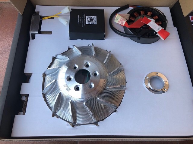

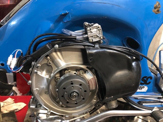

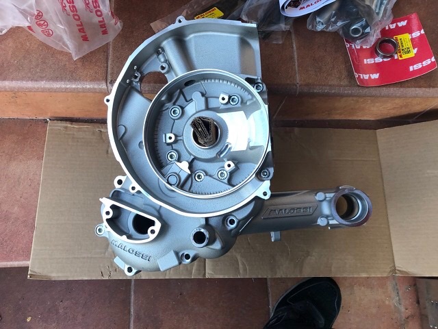

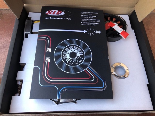

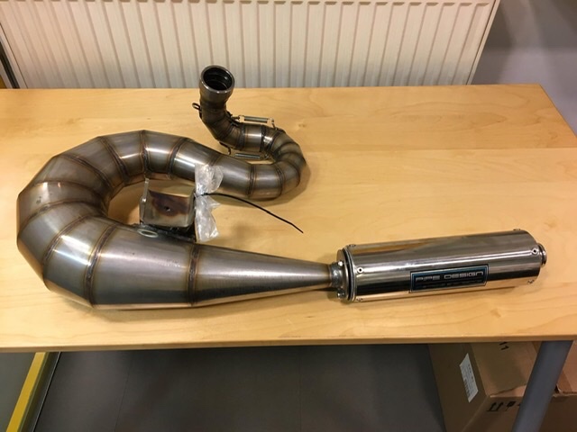

@TRILOBYTER Χρόνους δεν έχω μετρήσει. Τα άλογα είναι τροχό. Setup: Malossi 210 με στρόφαλο αχλάδι, 60άρα διαδρομή (από 57), που το πάει στα 221cc. Reed Block της MRP Racing, με ριντιέρα τύπου RD350 και με 30άρι καρπ τύπου PWK της Polini. Εξάτμιση είναι χειροποίητη από ιδιώτη στην Γερμανία, Pipedesign Cobra 220, φουλ ανοξείδωτη, μονού τοιχώματος. Σασμάν είναι το μαμά 4άρι, με μακρύ όμως πρωτεύων (24/65) και ενισχυμένη καμπάνα της BGM (Superstrong) με δισκάκια από CR80. Τα ρεύματα που φαίνονται στην φωτό είναι τα μαμά, αλλά πλέον έχω αλλάξει σε SIP Vape. Γενικά όμως επειδή με έχει κουράσει πλέον (μαζί με την κατανάλωση), ετοιμάζω ένα πιο ήπιο μοτέρ με νέα καλούδια (κάρτερ Malossi, στρόφαλο Polini, κτλ.) και επιστροφή στην περιστροφική βαλβίδα για ένα πιο “τουριστικό” μοτέρ…
