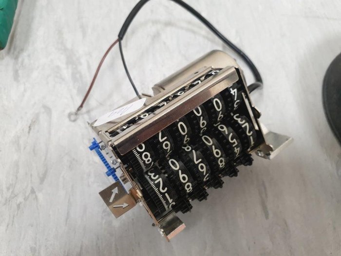

TOMVLACH Δημοσ. 25 Αυγούστου 2021 Δημοσ. 25 Αυγούστου 2021 14 ώρες πριν, panmpa είπε Καλησπέρα, σήμερα ανακάλυψα πως λείπουν οι αριθμοί καταμέτρησης (δεν ξέρω πως να το πω) απο τον καταμετρητή. Ενημέρωσα την ΔΕΔΔΗΕ και μου είπαν πως θα περάσουν να το κοιτάξουν χωρίς να μου πουν πότε. Ξανακάλεσα μετά απο ώρες γιατί νόμιζα θα περνούσαν σήμερα και μου είπαν πως έχουν βάλει επίλυση σε 2 εβδομάδες. Απο περιέργεια είδα πως έχει σπάσει και η σφραγίδα. Το ίδιο έχει συμβεί και σε 2ο ρολόι στην πολυκατοικία. Γνωρίζει κανείς τι γίνεται σε αυτές τις περιπτώσεις και αν πρέπει να κάνω κάτι παραπάνω; https://www.google.com/amp/www.odigostoupoliti.eu/reymatoklopi-orismos-diadikasia-entopismou-synepeies/amp/
Weiss Δημοσ. 25 Αυγούστου 2021 Δημοσ. 25 Αυγούστου 2021 Σύμφωνα με αυτά που λέτε κάποιος άνοιξε το κουτί, έβγαλε το μετρητή, αφαίρεσε το μηχανισμό με τα ψηφία χωρίς να πειράξει τη σφραγίδα και τα ξαναέβαλε.
takoulou Δημοσ. 25 Αυγούστου 2021 Δημοσ. 25 Αυγούστου 2021 (επεξεργασμένο) 4 λεπτά πριν, Weiss είπε Σύμφωνα με αυτά που λέτε κάποιος άνοιξε το κουτί, έβγαλε το μετρητή, αφαίρεσε το μηχανισμό με τα ψηφία χωρίς να πειράξει τη σφραγίδα και τα ξαναέβαλε. Ναι μπορει να γινει αυτο... Υπαρχουν στο πλαι αλλες μολυβδοσφραγιδες...Αν κοπουν γινεται...Το εχουμε δει...Αυτο σημαινει ρευματοκλοπη... https://www.lawspot.gr/nomika-nea/reymatoklopes-analytiko-egheiridio-kanonon-apo-ti-rythmistiki-arhi-energeias https://www.lawspot.gr/sites/default/files/images/nea/misc/reumatoklopes-rae.pdf Επεξ/σία 25 Αυγούστου 2021 από takoulou
MikeJ Δημοσ. 25 Αυγούστου 2021 Δημοσ. 25 Αυγούστου 2021 Μήπως θα ήταν καλή ιδέα να καλέσεις την αστυνομία να αναφέρεις ότι υπήρξε δολιοφθορά στο μετρητή σου (ίσως μήνυση κατά αγνώστων κλπ). Ενδεχομένως μελλοντικά να σου φανεί χρήσιμο το ότι υπάρχει μια καταγεγραμμένη αναφορά του γεγονότος από την αστυνομία αν σε κυνηγήσουν από το ΔΕΔΔΗΕ. 1
Γιάννης Platano Δημοσ. 25 Αυγούστου 2021 Δημοσ. 25 Αυγούστου 2021 Θεωρω βλακωδες καποιος που θελει να κανει ρευματοκλοπη να αφαιρεσει τον μετρητη που κανει μπαμ με πρωτη ματια . Πειραζει απο μεσα που πρεπει να γινει ελεγχος για να ανακαλυφτει . 2
TOMVLACH Δημοσ. 25 Αυγούστου 2021 Δημοσ. 25 Αυγούστου 2021 3 λεπτά πριν, Γιάννης Platano είπε Θεωρω βλακωδες καποιος που θελει να κανει ρευματοκλοπη να αφαιρεσει τον μετρητη που κανει μπαμ με πρωτη ματια . Πειραζει απο μεσα που πρεπει να γινει ελεγχος για να ανακαλυφτει . Και δηλαδή δεν είναι βλακώδες κάποιος γείτονας να έκανε τέτοια δολιοφθορα αντί να το σπάσει με μια βαριοπουλα..?? Ποια είναι λογική εξήγηση που μπορείς να δώσεις βλέποντας ένα άδειο "απαραβίαστο" ρολόι???
Weiss Δημοσ. 25 Αυγούστου 2021 Δημοσ. 25 Αυγούστου 2021 5 λεπτά πριν, Γιάννης Platano είπε Θεωρω βλακωδες καποιος που θελει να κανει ρευματοκλοπη να αφαιρεσει τον μετρητη που κανει μπαμ με πρωτη ματια . Πειραζει απο μεσα που πρεπει να γινει ελεγχος για να ανακαλυφτει . Nαι δεν έχει νόημα κάτι τέτοιο. Αυτό που πιστεύω έχει γίνει είναι ότι ο μηχανισμός με τα ψηφία έχει φύγει από τη θέση του και πολύ απλά δε φαίνεται. Ενδείξεις καταγράφονται κανονικά αλλά δε φαίνονται. Θα μας ενημερώσει ο ts.
